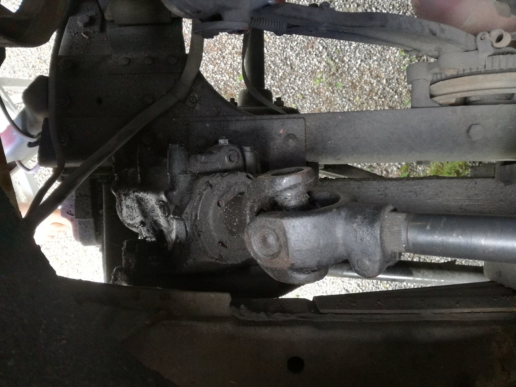

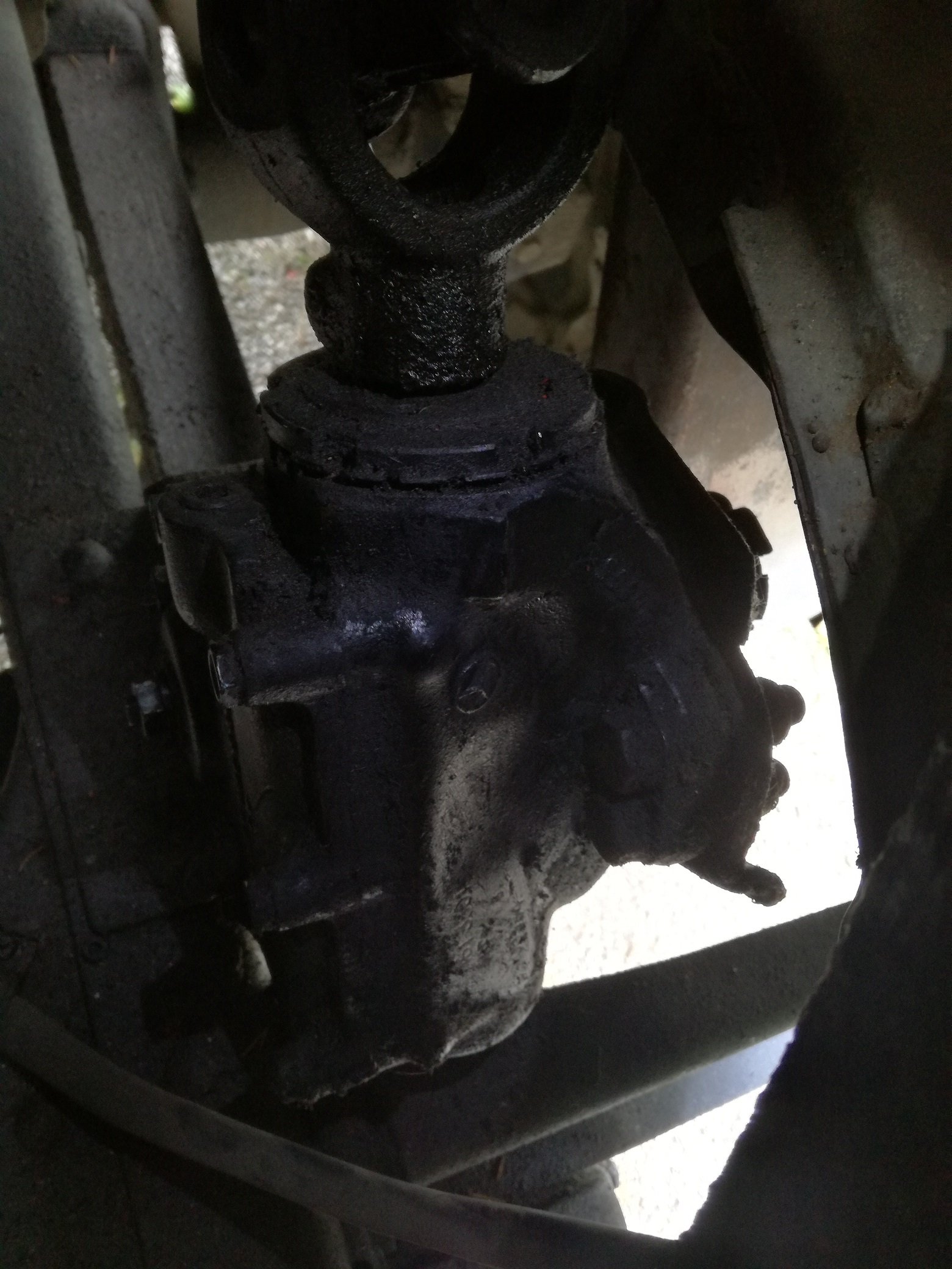

ich würde gerne meinen LAF 1113 über den TÜV bringen, aber leider wird mir dies wegen zu großen "Lenkspiel" verwehrt. Nun habe ich das Fahrzeug in einer Werkstatt gestellt und es hat sich rausgestellt das das "Lenkgetriebe" eine Schaden hat.
Wir sind auch im Kontakt mit der Firma Dreyer aus Alfeld und diese würden das Getriebe für 2000 € austauschen. Bedeutet ich bau das defekte aus und sende es ein, bekomm dafür ein revidiert Gebrauchtes mit Teilegarantie.
Meine Frage ist ob jemand ein ähnliches Probleme hatte und wie es am besten zu beheben ist. Bleibt nur der Weg über ein neues Getriebe von der Firma Dreyer? Vielleicht hat jemand ein passendes Ersatzteil rumliegen :blush:

Also nachstellen ist anscheinend nicht mehr, da ist echt viel Spiel in der Lenkung. Außerdem habe ich vergessen zu erwähnen das beim rechts einschlagen das lenken sehr schwer gängig ist und nach einem kompletten einschlagen sogar ein wenig hängt.
Ich denke ich werde um einen Austausch nicht rumkommen? Hat das jemand schon mal gemacht, wie aufwendig wird das ? Wo kann ich noch nachfragen bezüglich Ersatzteil.

... gibt es Kreuzgelenke in der Lenksäule ... die sorgen zumindestens bei Magirus gerne für Ärger ... erst mal dort abklären bevors ans tauschen teurer Teile geht ...

die Lenkung ist demnach schon bis zur letzten Windung nachgestellt worden. Scheint mir eher so, dass das Öl im Laufe der Zeit am Wedi raus ist und die Lenkung innen nun wegen Mangelschmierung den Weg zum Konverter sucht.
