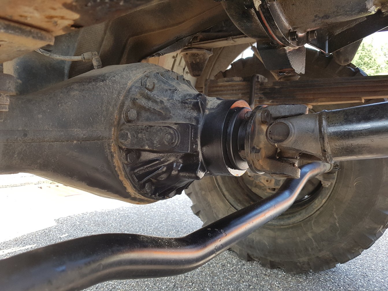

#1 Beitrag von guatapt » 2018-06-16 20:52:30
eine kurze Vorstellung hatte ich an anderer Stelle schon gegeben, wobei sich offensichtlich das Wunschfahrzeug inzwischen geändert hat.
Ich bin seit heute Besitzer des TRM 2000, der inzwischen schon zum Youtube "Star" wurde. Natürlich gibt es gleich was zu basteln. Die Wellendichtung am vorderen Differenzial sifft. Der Erstbesitzer scheint das für eine Weile mit Getriebe-Öl-Verluststopp abgestellt zu haben. Ich würde das allerdings gerne richtig reparieren und den Dichtring ersetzen. Hat das schon mal jemand gemacht? Gibt es für den Dichtring evtl. schon eine Bezugsquelle, abgesehen von Renault? Das Typenschild an der Achse ist leider überpinselt.
Wäre Klasse, wenn schon jemand Tipps geben kann.

#2 Beitrag von guatapt » 2018-06-17 18:14:33

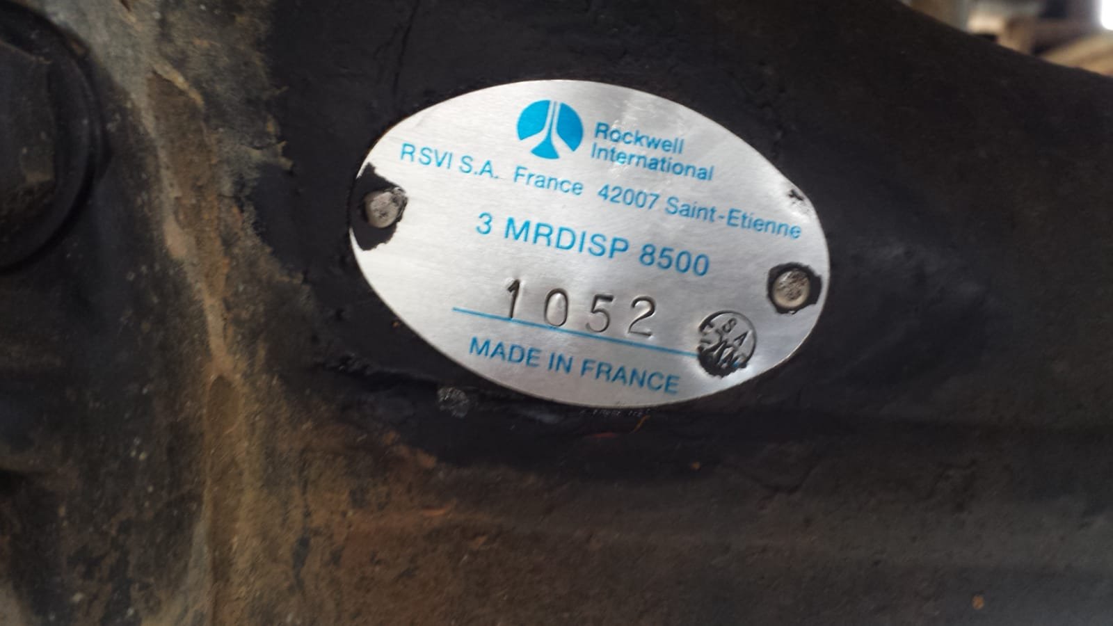

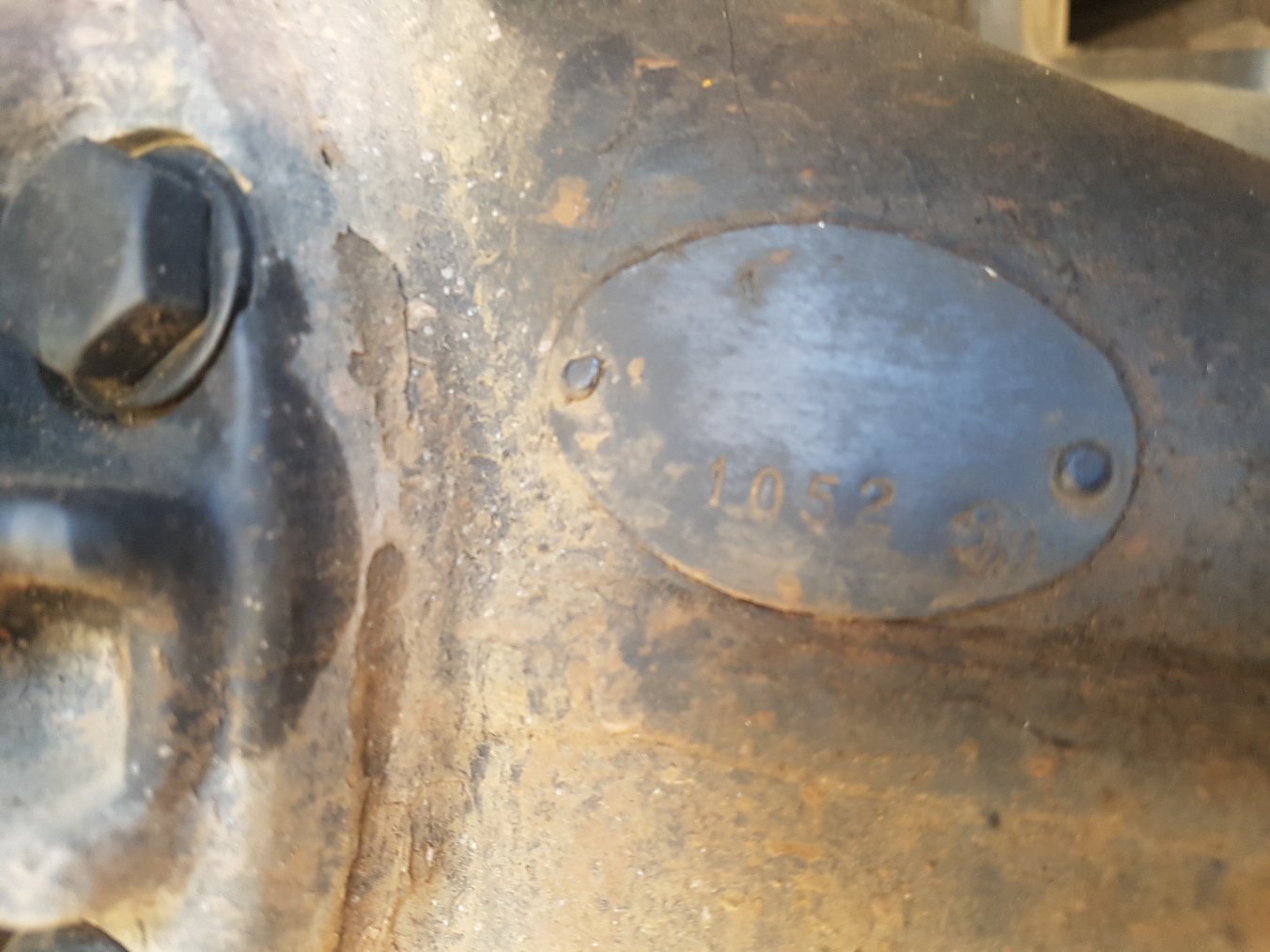

So, einen Schritt bin ich schon mal weiter, ich kann jetzt wieder das Typenschild lesen. Damit sollte sich der Wellendichtring auftreiben lassen, hoffe ich doch. Falls jemand eine Bezugsquelle kennt, würde mir das das Suchen unheimlich erleichtern.
VG
Ralf

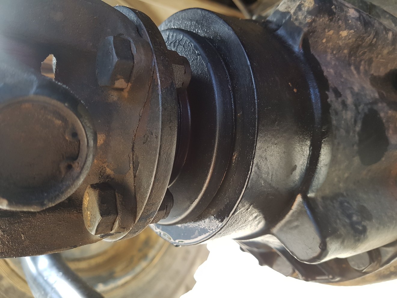

#3 Beitrag von guatapt » 2018-06-19 11:24:00

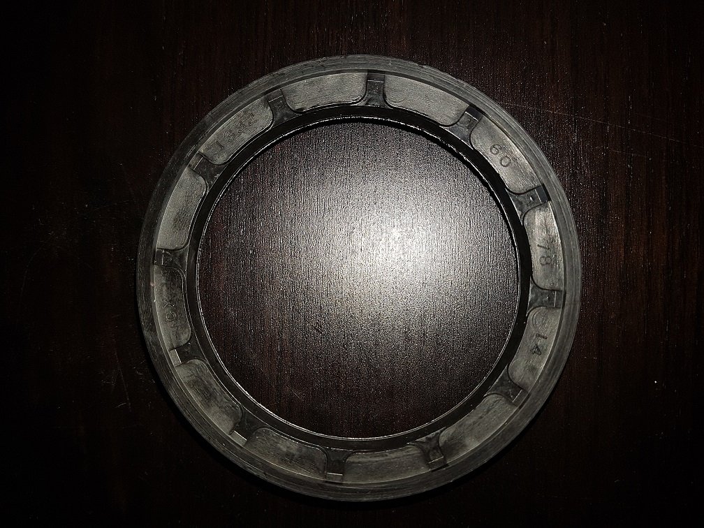

Mit Anselms Hilfe bin ich wieder einen Schritt weiter gekommen. Ich habe die Wellendichtung im Teilekatalog gefunden. Der Hersteller Code ist F6869. Laut DuckDuckGo müsste es sich dabei um die Firma AxleTech handeln. AxleTech war wohl früher Rockwell International, somit macht das auch Sinn. Die Teilenummer ist 75503062. Laut einen Webseite in den USA müsste es sich dabei um einen Dichtring mit den Maßen 65X95X9/14 handeln. Die Amis halt mal wieder mit ihren komischen Maßen ;) . Damit wird es wahrscheinlich etwas schwierig so eine Dichtung von SKF zu bekommen.
Ich habe gerade mal die Nummern unserem örtlichen Landmaschinenbauer gegeben. Mal sehen, was der rausfinden kann.
Kennt noch jemand einen Spezialisten für solche Dichtungen?

Rockwell ist jetzt Axeltec und sitzt nach wie vor noch in Frankreich und die bauen auch noch solche Achsen. Die kann man anschreiben, auf englisch klappt das auch ganz gut mit denen.
Solch ein Wedi gibt es in diversen Ausführungen, am besten den Alten ausbauen und dann entsprechenden neu kaufen. Die Wahrscheinlichkeit das da aber nur ein stink normaler BASL also mit Dichtlippe und Staubschutzlippe drin ist aus NBR ist hoch.
Und wichtig, mach Fett zwischen die Dichtlippen bei dem neuen, sonst hält der neue auch nicht lange.
Noch ein Tipp aus der Praxis, bau es erst auseinander und schau dir die Dichtfläche an, gegen die die Dichtlippen dichten. Wenn das da eingelaufen ist, solltest du einen Wedi eines anderen Herstellers verbauen. Der Grund ist, das die Höhe der Wedis zwar wie in der Bezeichnung ist, aber die Position der Dichtlippe von Hersteller zu Hersteller unterschiedlich ist. Ist aber eher Iterativ bzw mit Glück verbunden. Du kannst auch einfach wenn es nötig ist den nächst flacheren Wedi kaufen. Dann sind die Dichtlippen auch weiter innen, also auf frischem Material.
Alternativ falls nötig, kannst du eine Wellenreparaturhülse aka Speedy Sleeve drüber machen und hast dann neue Dichtflächen.

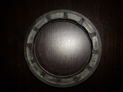

Laut der Axletec Teileliste ist es eine Vitondichtung. Ob die auch original verbaut war, bezweifle ich aber auch. Wenn ich die alte raus habe, mache ich mal den Brenntest, dann weiss ich gleich, ob Viton oder NBR verbaut war.
Ich habe inzwischen eine CORTECO Viton Dichtung über die Bucht bestellt. Außerdem läuft noch die Anfrage beim lokalen Handel. Eine Dichtung als Ersatz zu haben schadet nicht.

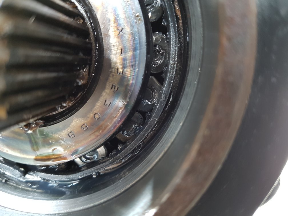

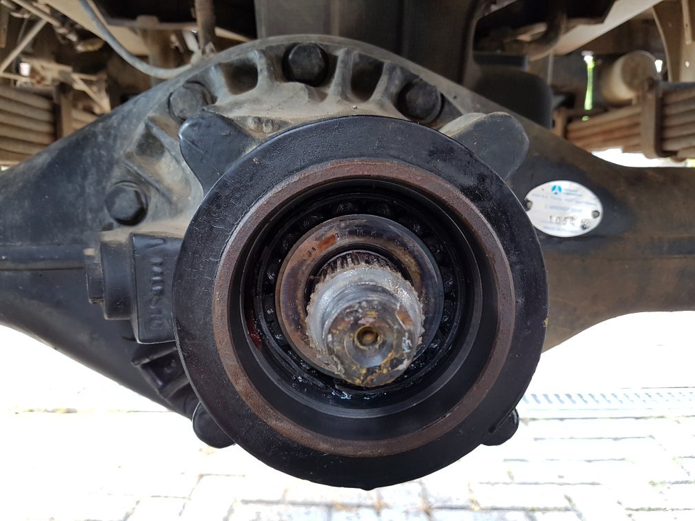

#7 Beitrag von guatapt » 2018-06-29 19:57:43

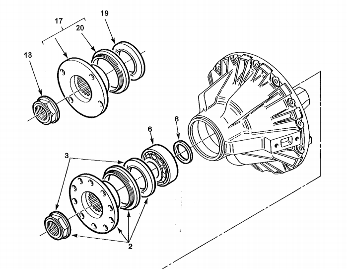

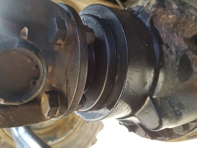

Leider gestaltet sich der Austausch des Wellendichtrings komplizierter als gedacht. Nach dem Entfernen der Dichtung musste ich folgendes sehen:
Wie bekomme ich jetzt dieses Lager raus? Ich dachte, wenn ich die Glocke abmontiere, kommt die Glocke nach vorne mit dem Lager raus. Aber mehr als 5mm bewegt sich die Glocke nicht. Hat jemand einen Tipp? Ich wollte eigentlich nicht gleich die Achse schrotten.
Tipps wären nett.
Der Dichtring war übrigens ein Viton-Ring. Es ist genau der gleiche, den ich auch bestellt habe: CORTECO 01030360B
Ob der Dichtring schon immer drin war, weiss ich nicht.
VG
Ralf

#8 Beitrag von felix » 2018-06-30 16:30:18
Hallo Ralf,
bevor die Antriebswellen nicht raus sind, kannst du das Differential nicht ausbauen. Wenn vorhanden Diff-Sperre einrücken und eingerückt blockieren.
Ohne Werkstatt-Handbuch mit Einstellmaßen ist der Lager-Tausch aber nicht so einfach (und auch mit einstellwerten ist das Einstellen eines Diffs nicht Jedermanns Sache). Gibt es vielleicht ein komplettes Diff aus einer Schlachtachse?
Wenn ich die Nummer sehe scheint das ein "Zeichnungslager" zu sein, welches keine Normabmessungen hat und wahrscheinlich im freien Handel nicht zu bekommen ist.
Mit dem gebrochenen Käfig solltest du nicht weiter fahren, wenn das Lager an der Stelle frisst, kann es im schlimmsten Fall passieren, dass die die Achse bei voller Fahrt blockiert.

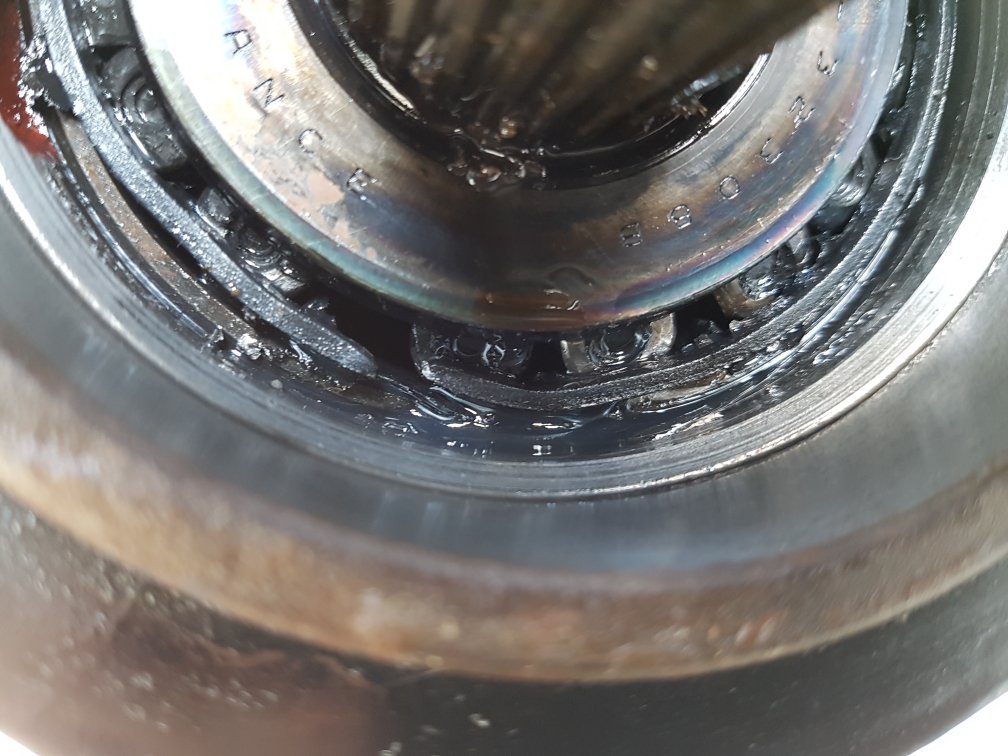

#9 Beitrag von guatapt » 2018-07-01 12:18:07
Danke Felix, Du machst mir ja Mut :blush:
Eine Achse könnte man sicherlich in Frankreich bekommen, billig wird die aber nicht. Ob sich das rentiert? Ein richtiges Werkstatthandbuch mit Einstellwerten habe ich auch nicht. Das Lager ist laut Teileliste ein 32308. Allerdings ist in der Tat auch in der Liste eine andere Dicke angegeben, als das Normlager. Ich habe gehofft, dass das ein Druckfehler ist. Allerdings bin ich doch ziemlich zuversichtlich, dass man dieses Lager zumindest bei Renault bekommen sollte.

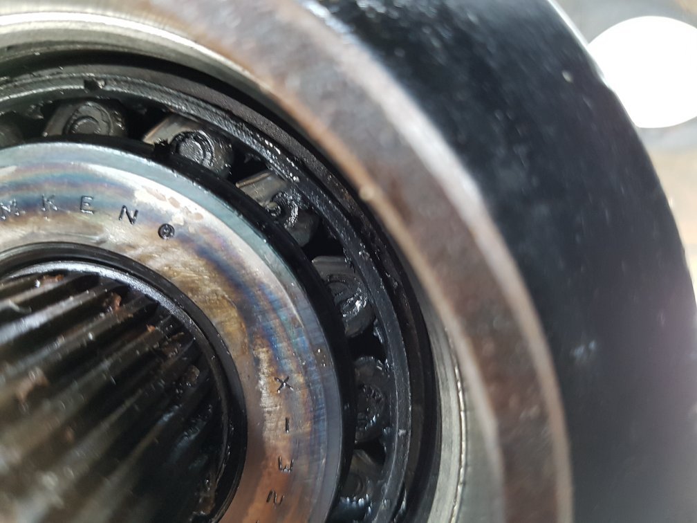

Ich habe mir noch was anderes überlegt. Es kann sein, dass ich völlig daneben liege, denn ich habe noch nie ein Differenzial zerlegt. Aber nach der Zeichnung sollte das ganze Lager nach vorne raus gehen. Ich hatte gehofft, dass ich die Glocke etwas nach vorne ziehen kann und dann die Welle wieder zurück drücken kann. Aber das Lager sitzt zu fest auf der Welle. Das geht schon mal nicht.
Jetzt habe ich mir überlegt, mit dem Luftschleifer den Lagerkäfig völlig zu zerstören und die Lagerkegel raus zu nehmen. Evtl. bekomme ich damit genug Kante um einen Lagerzieher anzusetzen. Allerdings habe ich nicht viel Hoffnung, dass das klappt. Der nächste Schritt wäre dann, die Lagerschalen an einer Stelle dünner zu schleifen und dann mit dem Meißel die Schalen zu sprengen. Wenn ich keinen Denkfehler habe, müsste dann das Lager nach vorne raus kommen. Natürlich wird das Ganze eine sch....öne Arbeit. Aber das müsste doch gehen oder? Damit bräuchte ich das Diff eigentlich nicht ausbauen. Bitte sagt mir, falls ich einen Denkfehler habe. Es geht übrigens um das Lager mit der Nummer 6 und nicht um das, das dahinter liegt.
Wie kann eigentlich so ein Schaden passieren. Die Lagerkegel sehen aus, als ob sie abgeschliffen wären, die haben sich sicherlich nicht mehr gedreht. Ist das ein typischer Standschaden?
Alle Tipps sind willkommen!

#10 Beitrag von felix » 2018-07-02 11:38:55
Hallo Ralf,
warum ist das passiert? Empfehle hier meine Lieblingslektüre zu Wälzlagern: https://www.google.com/url?sa=t&rct=j&q ... m0V2xwI_2P
Ein 32308 ist ein Normteil für wenige Euro an jeder Ecke. Ich meine aber 323088 zu lesen, solche Nummern deuten meist darauf hin, dass prinzipiell ein Normlager (hier 32308) auf Wunsch eines Großkunden leicht abgeändert wurde. Z.B. ein Ring einige mm dicker oder so etwas. Oder ist das letzte Zeichen auf dem Innenring ein 'B'? Ausbauen und vermessen, dann weißt du mehr. Wenn du das Lager überhaupt nicht bekommen kannst, muss man mal schauen, ob sich etwas adaptieren lässt.
Demontage: Ich habe einmal versucht, ein Lager ohne Demontage eines Getriebes wie von dir geplant am Innenring zu Packen und aus dem Sitz zu ziehen. Dafür habe ich einen Hydraulischen Abzieher umgebaut und mit dem Brenner versucht, den Ring möglichst schnell zu erwärmen. Dennoch sind nur Teile aus der Nut vom Ring gebrochen, bewegt hat sich nichts. Am Ende habe ich einen ganzen Tag verloren und das Getriebe musste ich dennoch ausbauen und zerlegen. Das Differential kannst du im Ganzen aus der Achse nehmen: Antriebswellen raus, Differential auf die saubere Werkbank und dann reparieren und korrekt einstellen. Eingebaut kannst du das eh nicht richtig einstellen. Der Schaden an dem Lager ist so massiv, ich würde unbedingt auch das gegenüberliegende Lager sehen wollen (Oder gleich pauschal mit tauschen, wenn ein Normlager).
Kegelrollenlager müssen eingestellt werden, es genügt nicht, wie bei einem Rillenkugellager das Teil einfach nur zu tauschen. Welche Vorspannung deine Lager benötigen, hängt aber von der Konstruktion der Achse ab (Länge/Durchmesser der Welle, Werkstoffe Gehäuse/Welle, Betriebstemperaturen und Belastung. Das wird oft im Versuch auf dem Prüfstand ermittelt, du solltest unbedingt nach einem Handbuch zu deinen Achsen recherchieren, um diese Einstellwerte zu kennen. Im Notfall kann man versuchen, die Lagervorspannung rechnerisch neu zu definieren, dabei kann man aber auch Fehler machen bzw. man bekommt etwas, dass nicht lange hält und ggf. Schäden an benachbarten Teilen verursacht. Und bei dem massiven Schaden würde ich der vorhandenen Einstellung nicht vertrauen.
Weiter hängt das Tragbild der Verzahnung von der Position der Eingangswelle ab. Nach Tausch der Lager das Tragbild unbedingt einmal prüfen und ggf. nachstellen. Dafür könntest du prinzipiell auch die Einstellanweisung einer anderen Achse zur Hilfe nehmen, das Prinzip wird gleich sein, aber das wäre auch eine absolute Notlösung: Es ist ein passendes Werkstatthandbuch erforderlich.
Allgemein ist die Reparatur eine Differentials schon die Oberklasse der Schrauberrei, du brauchst Literatur, Werkzeuge wie passende Abzieher und Messgeräte und musst sehr überlegt und konzentriert vorgehen.

#18 Beitrag von guatapt » 2018-07-19 11:29:29
Hallo Sebastian,
die eigentliche Dichtung der Halbkugel werde ich wieder verwenden. Die wurde beim Ausbau nicht verletzt. Die Dichtung hat die Nummer E75501415. Auf www.offhighwayplus.com ist sie mit $34,41 gelistet. Bei Axletech direkt ist sie wahrscheinlich nochmal 50% günstiger (bisherige Erfahrung). Was Du vermutlich meinst, ist die Halterung der Halbkugel, oder der ganze Kugelsatz mit Dichtung. Das Kunststoffteil hat so eine Art Schnappverschluß und hinten noch einen großen O-Ring. Den O-Ring habe ich übrigens noch auf keiner Zeichnung identifiziert. Aber ob ich den ersetzte weiß ich noch nicht, den muss ich mir nochmal genauer anschauen. Ich glaube nicht, dass dieser O-Ring eine Dichtwirkung hat. Er hält glaube ich nur den Kunststoffring, dass er nicht raus fällt. Diesen O-Ring sollte sollte man aber auch so bekommen.
Falls ihr die Portale abnehmt, würde ich euch empfehlen, vorher die Bremse rauszubauen und das Portal zu zerlegen. Ich habe das nicht getan, muss es vermutlich jetzt aber nachträglich machen, weil es sonst ein blödes gefuddel mit der Welle gibt. Wenn das Antriebsgelenk nicht in der richtigen position steht, geht die Welle ganz sicher nicht rein. Das Portal ist Sack schwer und da will ich lieber nicht 10 Mal das Gelenk ausrichten. Apropos Gelenk. Ich habe dieses hier gefunden https://www.trabantwelt.de/images/produ ... -1-1-1.jpg das sieht genau so aus, wie in unseren Achsen. Vermutlich ist es kleiner, wäre aber lustig, wenn das gleiche Teil im Trabbi verbaut wäre.
Die Wellendichtringe für die Haltezapfen sollten übrigens schon mind. 13mm Haben. Die Idee mit den 2x7mm Ringen würde sehr wahrscheinlich nicht funktionieren. Ich habe sie jetzt ganz offiziell bei Axletech bestellt.
Das Lager habe ich inzwischen auch raus gepresst. Sieht böse aus. Bilder davon kann man auf dem Blog sehen.

#24 Beitrag von guatapt » 2018-08-17 9:04:57
es kann endlich weitergehen. Nach einer Odyssee sind nun endlich die Dichtringe für die Vorgelege-Lagerung eingetroffen. Diese Ringe sind leider nicht Standard, deshalb musste ich sie bei Axletech bestellen. Preislich waren sie sogar noch ok, aber Axletech ist ganz und gar nicht auf solche Kleinkramgeschäfte eingestellt. Der Aufwand, den ich für diese €40 Bestellung betreiben musste, war enorm. Die Lieferzeit ein schlechter Witz.
Ich habe jetzt die Dichtungen und kann weiter machen. Aber falls jemand den Hersteller der Dichtringe identifizieren kann oder möglicherweise eine alternative Bezugsquelle kennt, wäre es nett, wenn er/sie das wissen hier mit uns Anderen teilen würde. Irgendwann mal, wird wieder jemand diese Dichtringe benötigen. Dann wäre es super, wenn es eine Alternative zu Axletech geben würde. Außerdem befürchte ich, dass Axletech irgendwann mal eine Mindestbestellmenge einführt, wenn öfter solche Anfragen kommen.
Wie unten zu sehen, ist der Dichtring ein 60-78-14. Dann steht noch CX drauf. Ich vermute, das ist die Bezeichnung für die Bauform. Dann steht noch die Nummer 1332 drauf. Ich hoffe, dass man anhand dieser Nummer den Hersteller identifizieren kann. Hat da jemand Ahnung?
Ich habe übrigens probiert, 2 Stück der 60-78-7 Ringe zu verwenden. Im Notfall würde es gehen. Die Ringe dichten ohnehin nur das Eindringen von Schmutz zur fettgefüllten Lagerung ab. Jedoch ist die Konstruktion dieser Abdichtung etwas speziell und ich habe kein gutes Gefühl dabei. Ich befürchte, dass die zwei Ringe beim Lenken, gegeneinander reiben. Das geht sicher nicht lange gut.
Viele Grüße,
Ralf
