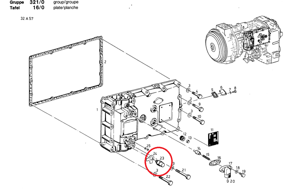

an meinem KAT 4x4 mit ZF S6-65 samt angekoppelten WSK und VTG gibt es noch keinen Rükfahrschalter.
Ich weiß das es die gibt, nur habe ich keine Teilenr. und ich bin mir ob einer Funktion unsicher.

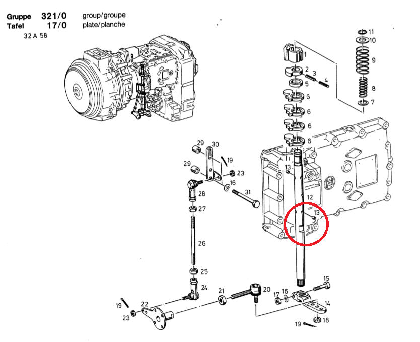

Es gib eine Fläche in der Schaltwelle, wo auch der andere Schalter, der sehr ser teuer ist, verbaut wird. Habe ich mal rot eingekreist.
Die Welle sitzt in dem Gehäuse. Die Nr 23 mit dem roten Kreis ist laut ET Liste ein Riegelanschlag. Den würde ich aber gerne gegen einen Schalter ersetzen. Das Gewinde ist M16x1,5 und die Länge des Teils ist von dem Stift ganz vorne bis Anlagefläche ca 23mm. Ziehe ich die Welle raus, wird der Federbelastete Stift in dem Teil 23 reingedrückt. Schaltwelle raus ist halt 1. und 2. und noch weiter raus ist R-Gang.
Braucht die Schaltwelle einen besonders schweren feder belasteten Stift oder reicht da die Kraft des Schalters aus? Und wozu eigentlich genau? Gang in Position halten vermute ich mal nicht oder einfach die Rasterung um die Sperre des R-Gangs zu realisieren? Da beim einlegen des R-Ganges der Stift in den anschlag gedrückt wird, würde ich mla sagen sollte der Schalter ein Schließer sein.
Also Falls mir da jemand was zu sagen oder gar ne Nr geben könnte wäre super.
Grüße Sebastian
Grüße Sebastian

den Riegelanschlag solltest Du nicht gegen einen R-Schalter ersetzen! Das ist auch nicht die richtige Stelle für einen R-Schalter (der kostet übrigens ca. 30 Euro).

... auch ich würde nicht empfehlen einen Rastbolzen, der ja dafür sorgt, dass der Gang sicher drin bleibt, gegen etwas anderes mit ziemlich sicher weniger Klemmkraft ersetzen ...
... außerdem siffts an genau solchen Bastelstellen gerne raus ...
... insgesamt halte ich es für das beste, den Rückfahrscheinwerfer mit einem eigenen Schalter zu versehen ...

... selbst wenn es nur die Sperre für den Rückwärtsgang ist würde ich die nicht gegen einen meiner Meinung nach eh sinnarmen Schalter austauschen ...
... never stop a fucking weasle ...
... und dass das Loch siffen kann, hast Du Dir ja bereits selbst bewiesen ...

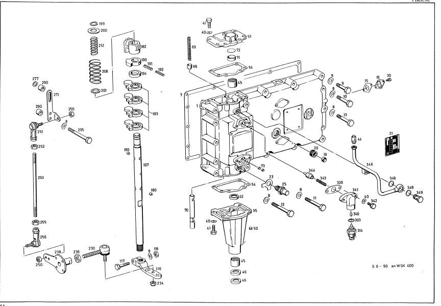

Hier ein Bild der Tafel 13 der Stückliste 4130.012.007 (S6-90 WSK 400)
Der Schalter für den Rückwärtsgang kann beim oben dargestellten S6-90 dort montiert sein, wo die Bild Tafel Nr. 73 ( das ist -auch wenn es nicht so aussieht- Verschlussdeckel) abgebildet ist. Aber das ist wie gesagt nicht nur eine andere Stückliste sondern ein ganz anderes Getriebe als das bei dir verbaute S6-65. Zum Verständnis: Es ist völlig unbekannt, welche Schaltwelle verbaut ist, und damit auch völlig unbekannt, ob dort ein R-Schalter verbaut werden kann oder nicht.
Nochmal deutlicher: Ich rate dringend davon ab, den Riegelanschlag auszubauen und statt dessen einen R-Schalter zu verbauen: Zum einen hast Du damit keinen Widerstand mehr zur R-Gasse und landest entsprechen ungewollt im nicht synchronisierten R-Gang. Das kann bei Vorwärtsfahrt schon mal nicht unerhebliche Schäden produzieren. Zum anderen kann der Taststift des R-Schalters der Belastung nicht gewachsen sein (denn dafür ist er nicht gebaut), und abbrechen. Von Blockierung der Schaltwelle (Schalten nicht mehr möglich) bis Schäden an den Zahnrädern ist alles denkbar.
Was spricht eigentlich dagegen, wie schon von Ulf vorgeschlagen, einen separaten Schalter für ein Rückwärtsfahrlicht (Arbeitslicht) zu installieren?
Für die Stellung der Gassen (Links- Rechts-Bewegung) sind die Federn die auf den Bildtafeln zu sehen sind zuständig. Der angesprochene Riegelanschlag (von dir als "Pin" bezeichnet) verursacht den Widerstand, der zu überwinden ist, um in die Rückwärtsgangasse zu gelangen.Zentralgestirn hat geschrieben: ↑2018-06-15 0:21:07Ulf, der Pin hat ganz sicher eine Funktion. Ob er aber die Gänge drin behält wage ich zu bezweifeln. Wissen tue ich es aber nicht. Hat sich für mich eher so angefühlt wie die Rasterung bei der Links Rechtsbewegung, bzw. die Sperre des Rückwärtsganggasse, also wenn du den Schalknüppel ganz zu dir ziehst und weiter willst wie da wo der erste und der zweite Gang ist.
Walter

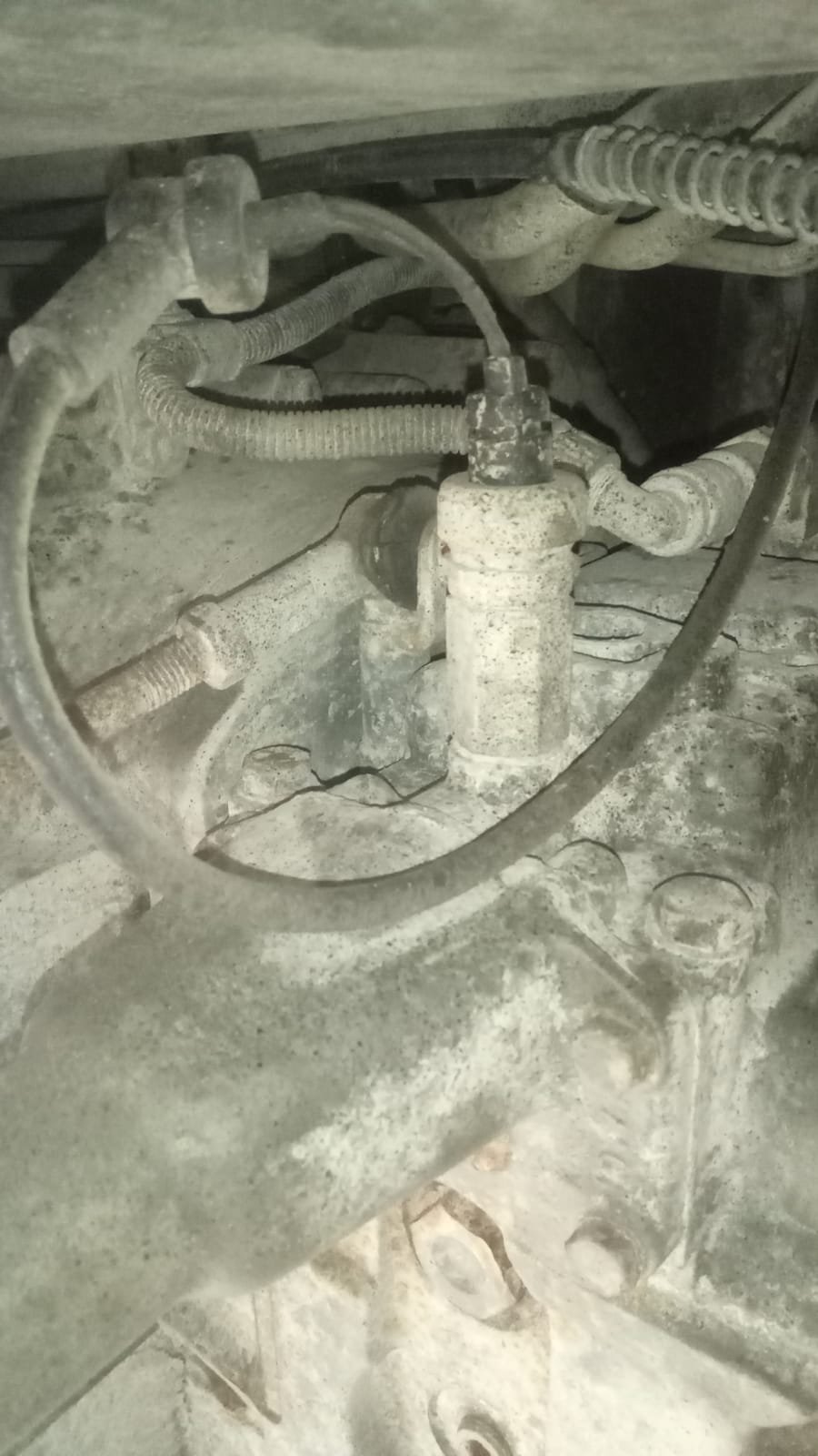

Das Marcel den Schalter anbietet weiß ich, habe ich für wen anderes auch schon verbaut. Hatte ihn damals aber nicht auf gemacht um rein zu sehen. Mir ist der Schalter ehrlich gesagt zu teuer. Über Marcels Lösungen brauchen und will ich hier nicht reden, wenn er das anbietet klappt das auch. Nur wer nie etwas hinterfragt, wird auch nie auf andere Lösungen kommen. Mag ja sein das es eine andere Lösung gibt die auch geht. Darum ging es mir.
Also im großen bleibt mir noch einen Kontaktschalter/Endschalter zu platzieren, habe sogar noch Induktivschalter dafür liegen, nur brauchen die ja wieder ein kleines Relais was das große schaltet etc, den Endschalter muss man ja auch wo unterkriegen. Ich habe Probleme wo Löcher rein zu machen, das gefällt mir absolut nicht. Oder ich muss doch die teure Variante nehmen.
Mals sehen, etwas warte ich noch, ob sich was ergibt.
Auf dem Bild ist besagter Schalter verbaut und greift das Signal anstelle des Riegelanschlages ab.
Grüße Sebastian
Grüße Sebastian
