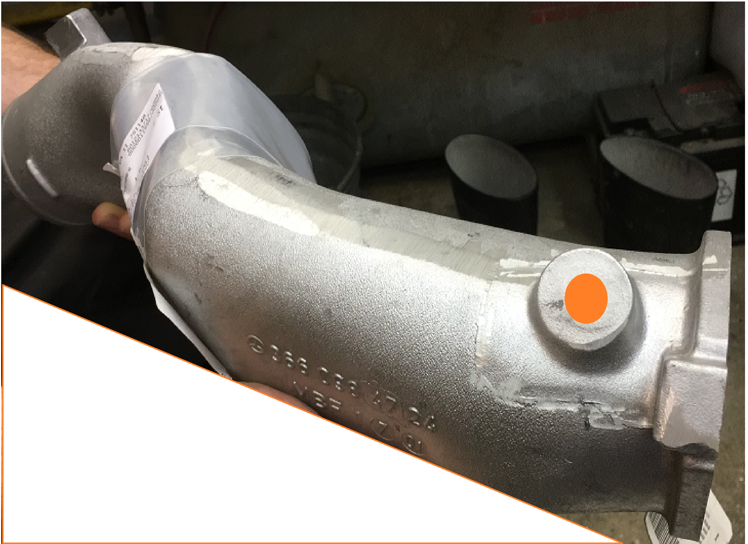

vor mir liegt das Alu-Gussteil A3660984724 ohne Bohrung für Flammstartanlage. Der Bereich wo die Bohrung (orangefarbener Punkt) hineinkäme ist mit angegossen.
Es gibt das gleiche Gussteil mit Bohrung für Flammstartanlage unter A3660984824, das nur am Rande.
Nach meiner Recherche kommt da zur Aufnahme der Flammstartanlage ein M20x1,5mm Feingewinde rein:
Flammstartkerze: A 366 159 04 01
z.B. BERU Art.-Nr.: GF002
Passt das? Würde meine Ergebnisse gerne absichern.
Hallo Stefan!
Ja, die Gewindegröße ist korrekt.
