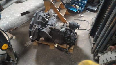

Jetzt möchte ich mal zum Besten geben wie bei mir der Umbau des Original 5 Gang Getriebes auf das 6-Gang Split-Getriebe vonstatten gegangen ist. :)
Wie Ihr ja schon in diesem thread lesen konntet gab es so einige Fallstricke : viewtopic.php?f=31&t=77230
Der V6 OM421 Motor des 1222 AF hat ein maximales Drehmoment von 785 Nm und das GV4/65-6/9,0 welches ich zuerst gekauft hatte,
ist für dieses Drehmoment etwas schwach ausgelegt (650Nm) weshalb ich mich entschieden habe nach einem GV4/95-6/9,0 Ausschau zu halten.

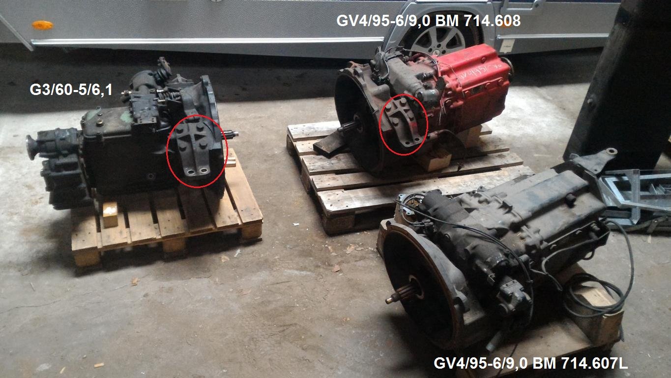

Dies habe ich dann auch gefunden, aber es zeigte sich das es verschiedene Kupplungsglocken gibt.
Die Kupplungsglocke für den Reihen 6-Zylinder OM366 und den V6 OM421 ist eine andere.
Ich hatte das GV4/95-6/9,0 BM 714.607L erstanden, das eine kurze Kupplungsglocke ohne Motorlager hat und dessen Eingangswelle ca. 3cm zu kurz ist. :angry:
Nach langer Recherche lernte ich, das ich ein GV4/95-6/9,0 BM 714.608 mit der längeren Kupplungsglocke und Motorlagern benötige.
Die längere Antriebswelle A 387 262 13 01 hätte ca. 300€ gekostet aber der Umbau hätte noch einmal mit mindestens 1000 € zu Buche geschlagen.
Nach langem suchen fand ich dann aber doch noch ein GV4/95-6/9,0 BM 714.608 mit der langen Eingangswelle und der passenden Kupplungsglocke.

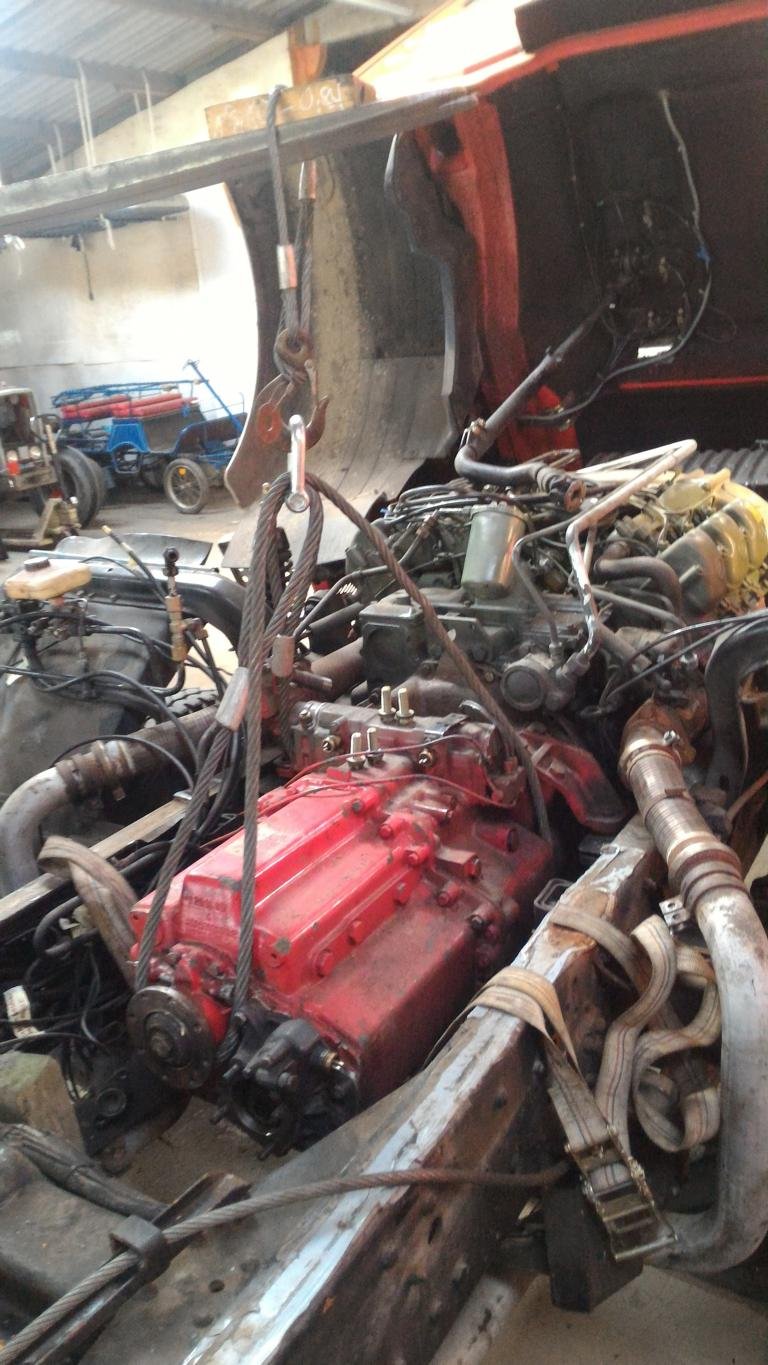

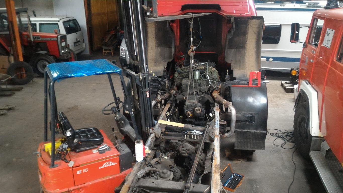

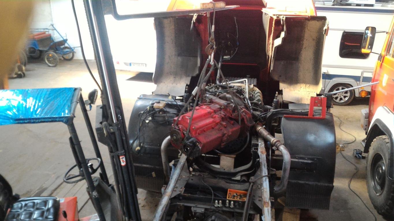

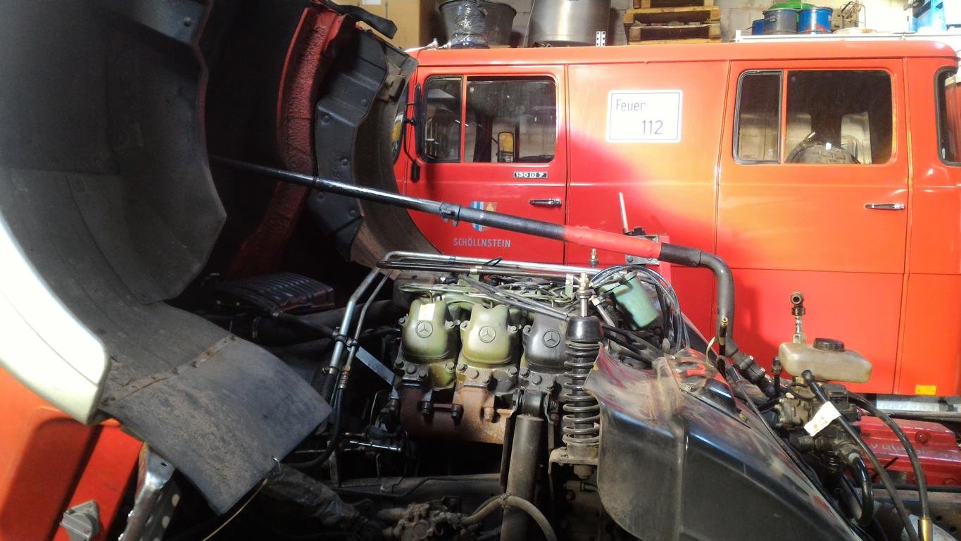

Zuerst wurden alle elektrischen und pneumatischen Zuleitungen gelöst und beschriftet. Das Schaltgestänge und die Gelenkwelle wurde demontiert.
Die Demontage des G3 war mit Hilfe eines Elektrostaplers von oben kein Problem. Der Elektrostapler ist 'feinfühlig' genug, Dieselstapler sind da etwas grobmotorisch.
Ich hatte Glück und kam von oben an das Getriebe, sollte der LKW einen Aufbau haben empfiehlt sich ein Getriebeheber.
Wir haben die Schrauben an den seitlichen Motorlagern / Gummimetallagern gelöst, sodass wir mit dem Elektostapler Motor und Getriebe hinten leicht anheben konnten.
Dann haben wir den Motor mit Getriebe langsam abgelassen und unten am Kupplungsgehäuse mit einem dicken Kantholz abgestützt.

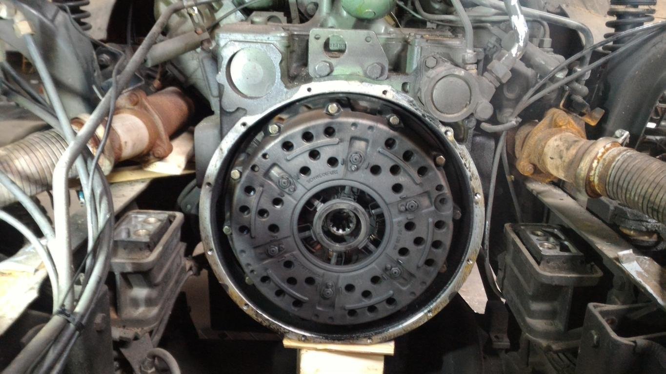

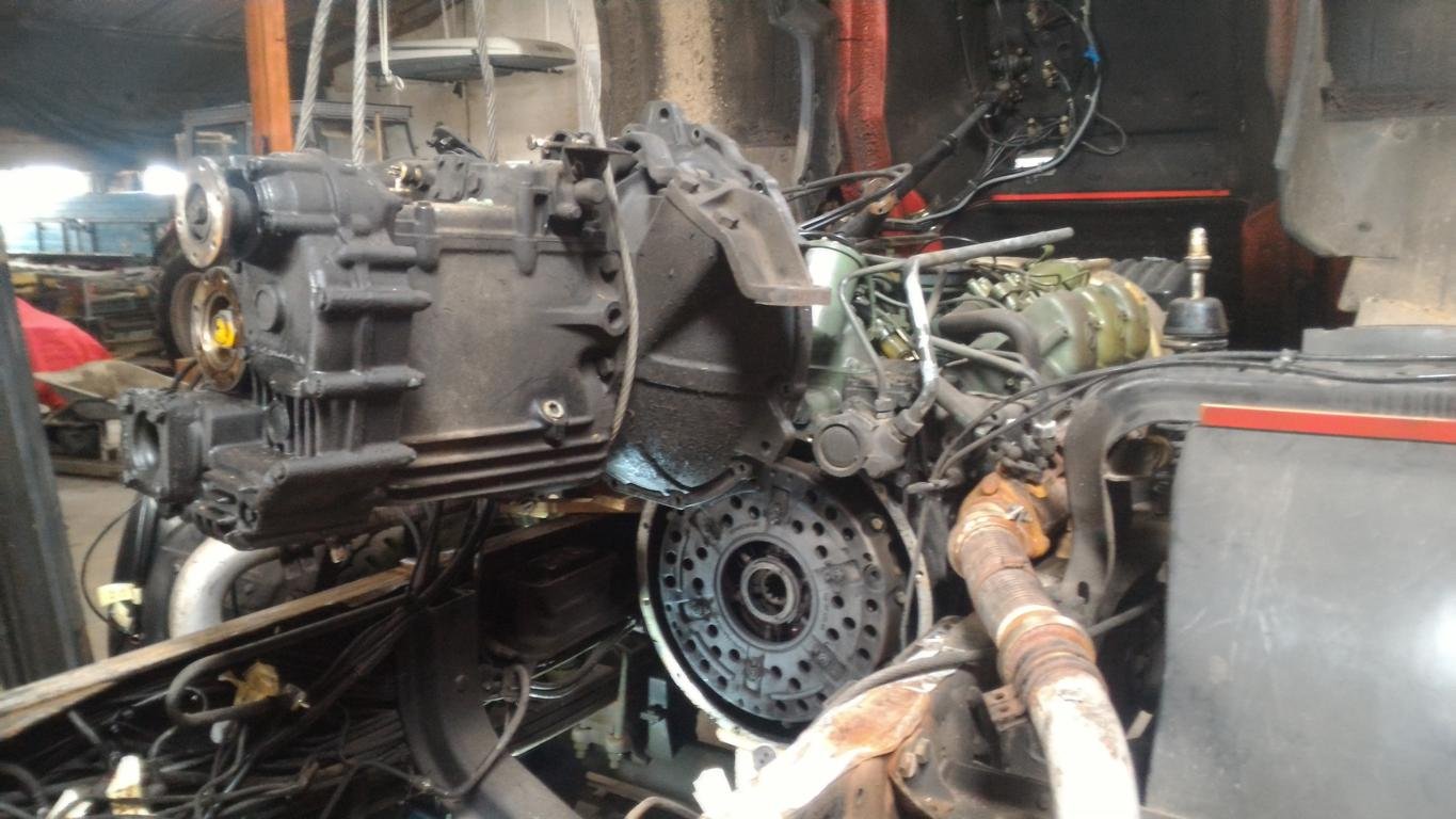

Danach haben wir die 12 Verbindungsschrauben der Kupplungsglocke zum Kupplungsgehäuse gelöst und das Getriebe vorsichtig nach hinten gezogen
um es aus dem Pilotlager herauszubekommen. Sobald der Antriebsdorn frei war konnten wir das Getriebe mitsamt Glocke und Getriebehaltern herausheben.
Leider sind die Ausrücklager unterschiedlich und das gebrauchte im GV4 musste ausgetauscht werden.

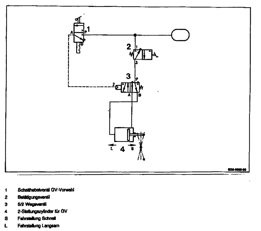

Vorab habe ich dann noch einmal die Pneumatik der Splitgruppe überprüft. Schaltdiagramm :
Den Pneumatikumschalter für die Splitgruppe am Schalthebel gibt es auch auf ebay für wenig Geld:
https://www.ebay.de/itm/Reparatursatz-S ... SwXfdano9r

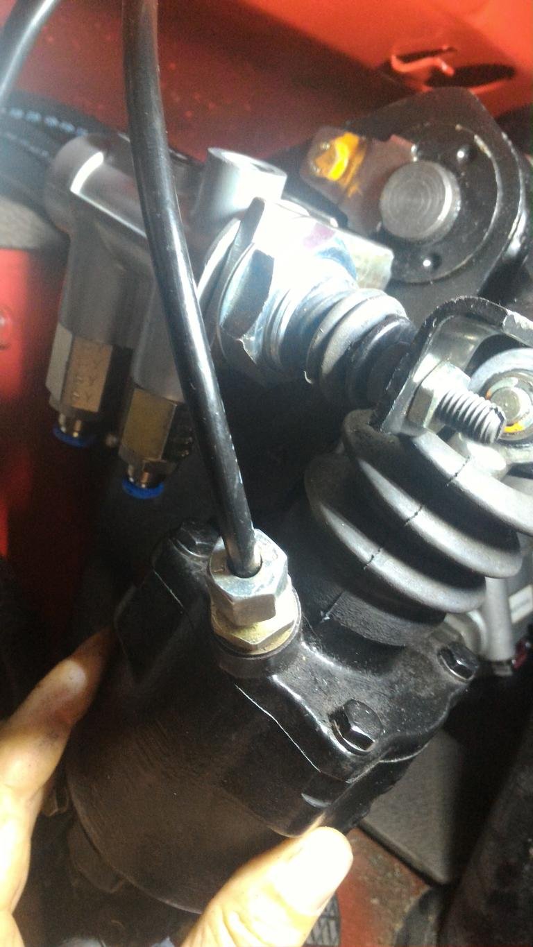

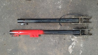

Nach langen Recherchen im EPC war ich auch zu dem Schluss gekommen das ( obwohl er völlig anders aussieht ) der Kupplungsnehmerzylinder der gleiche ist.

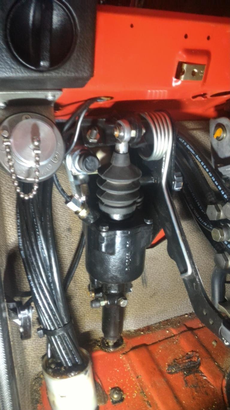

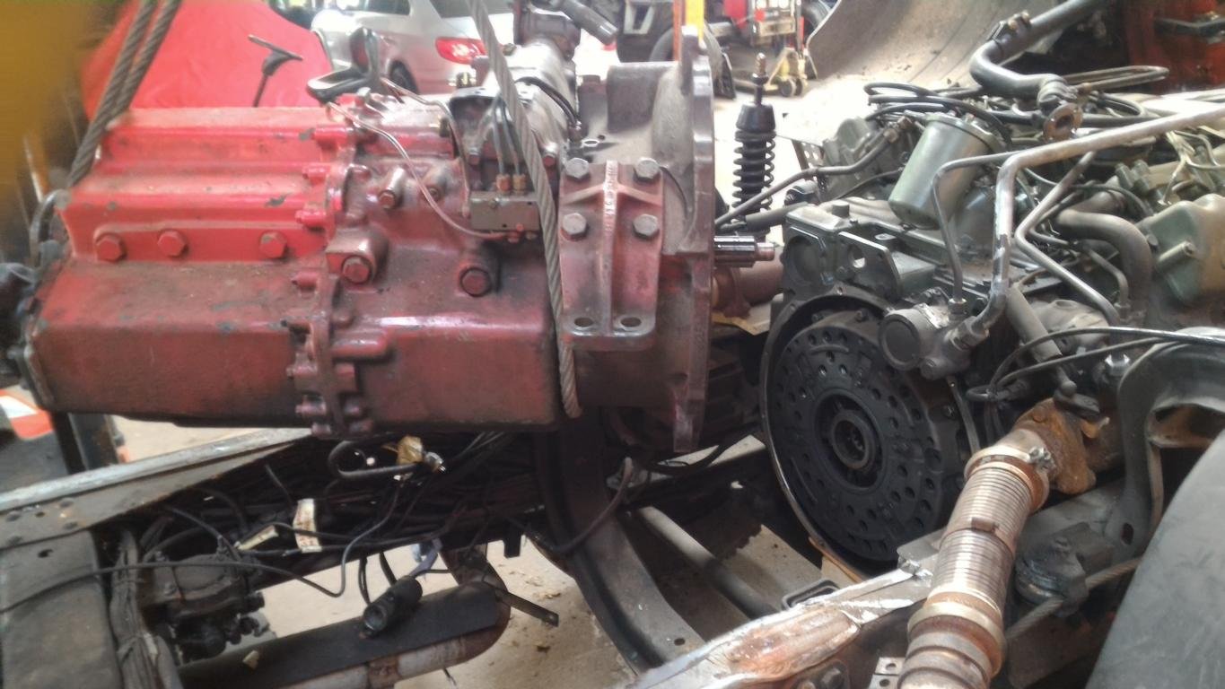

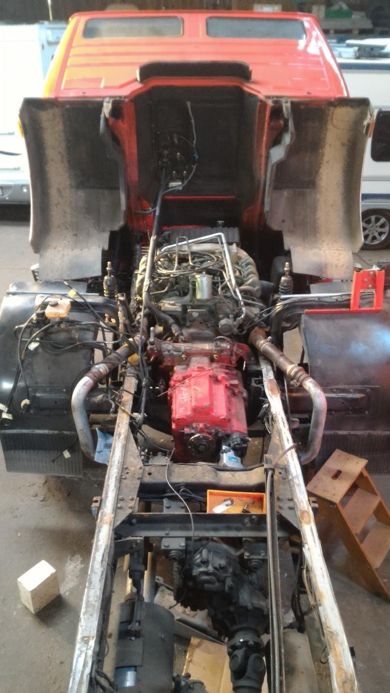

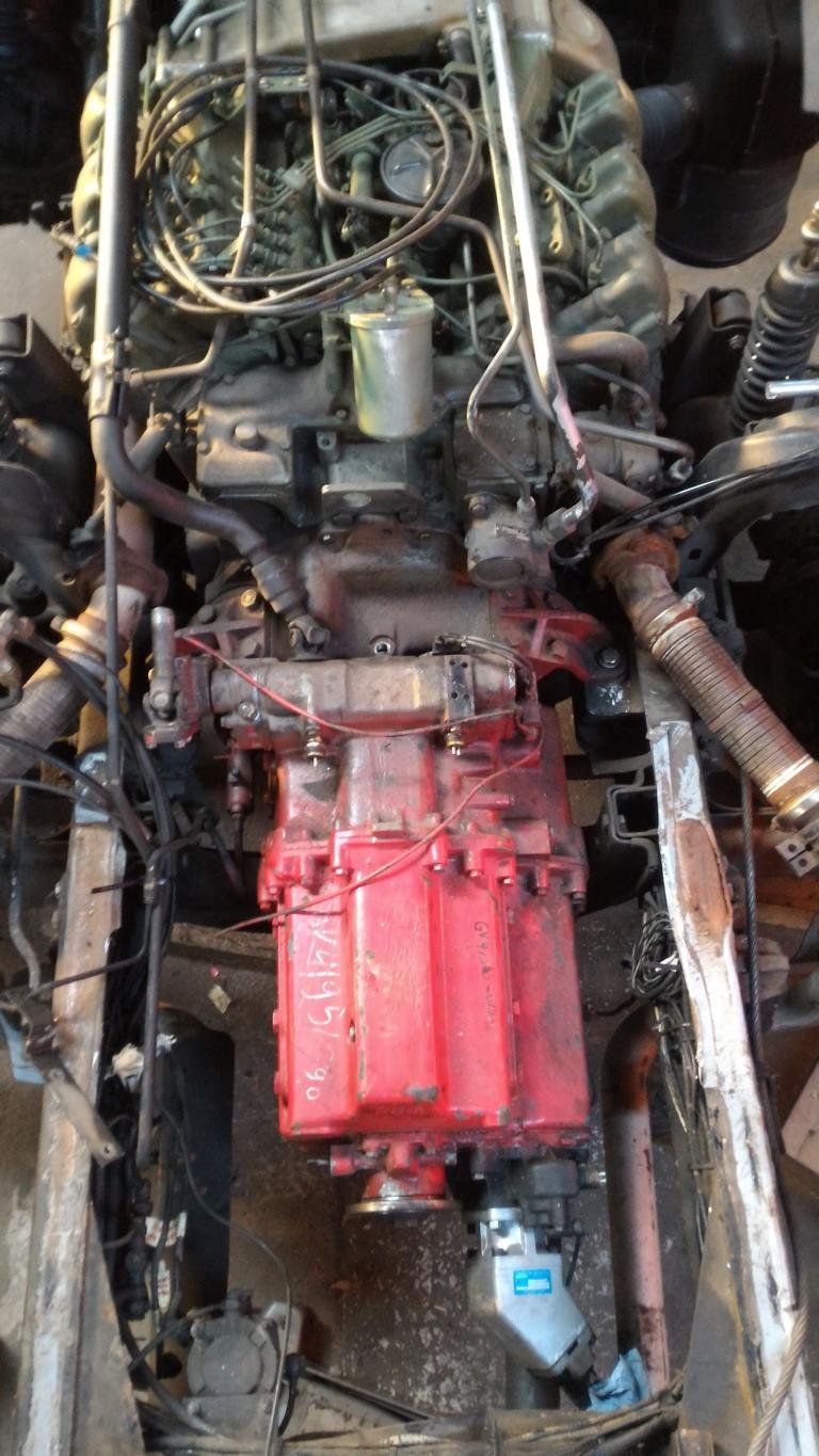

Der Einbau des GV4 gestaltete sich unspektakulär. Hinein heben mit dem Elektrostapler und langsam nach vorne Richtung Pilotlager.
Dann mit Liebe ein wenig hin und her, darauf achten das die Bleche auf den Motorlagern in Postion sind und die Kupplungsglocke mit dem Kupplungsgehäuse verschrauben.
Zu meiner Verwunderung blieb eine Schraube übrig, was aber daran liegt das der Kupplungsnehmerzylinder an der Seite ( und nicht oben ) montiert ist und eine Gewindeloch verdeckt.

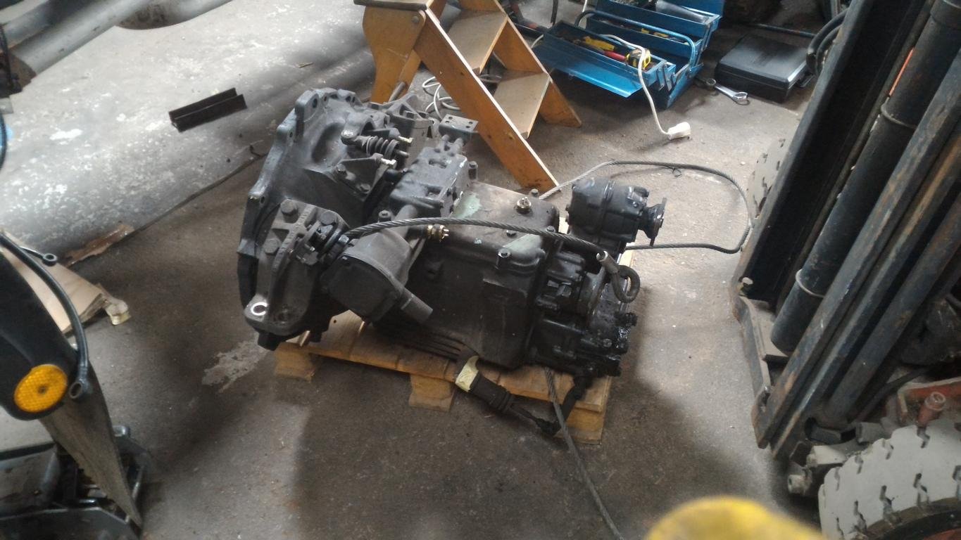

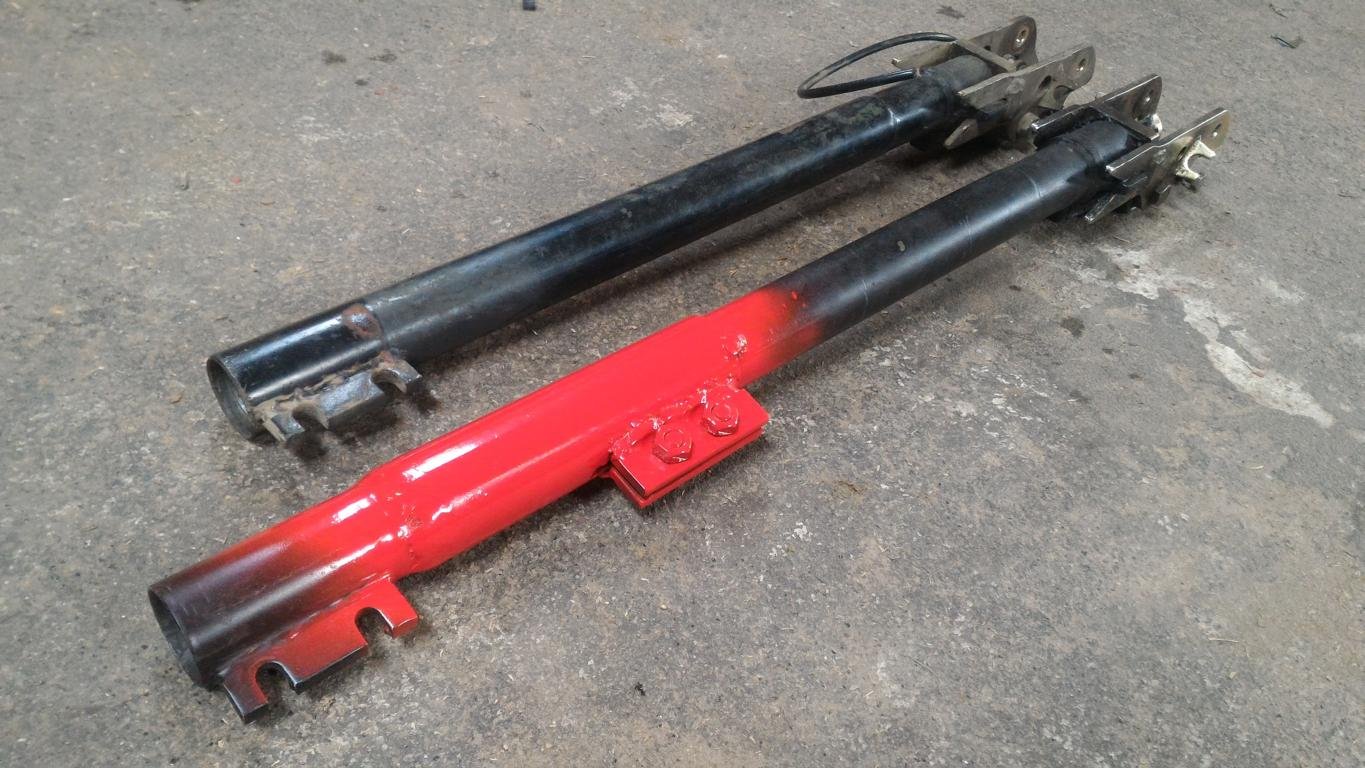

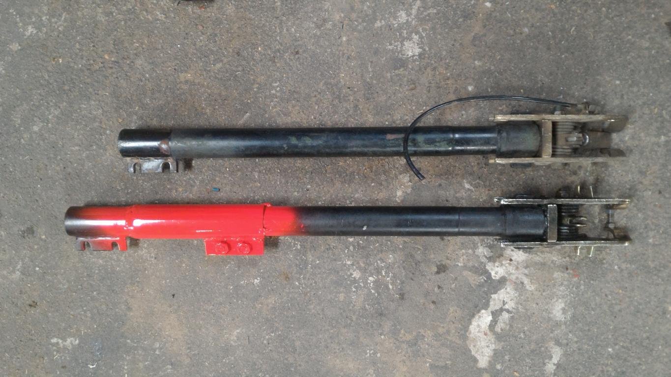

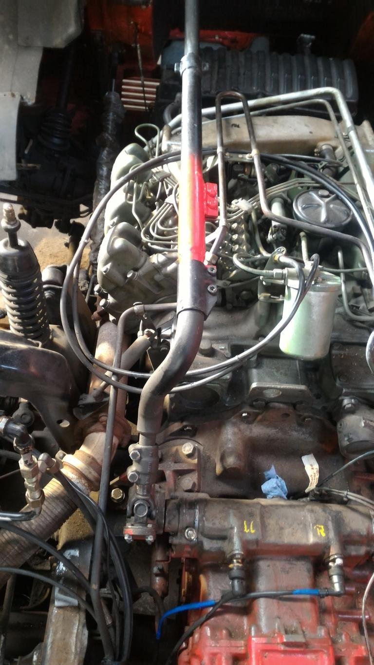

Nun habe ich noch mit ein wenig Handarbeit das Schaltgestänge um xx mm verlängert und die elektrischen und pneumatischen Verbindungen gelegt.
Auch habe ich einen Nebenabtrieb verbaut und mit einer Hydraulikpumpe Parker F1-20 ausgerüstet die die originale Ziegler Pumpe ersetzt.
Wichtig ist hierbei nach Aussage von Treibmatic das der maximale Durchsatz der Pumpe die 50 L/min nicht überschreitet.

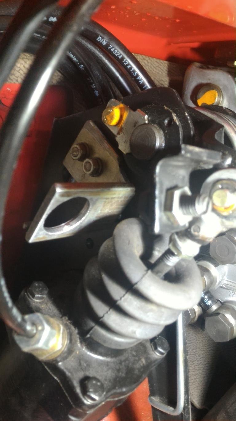

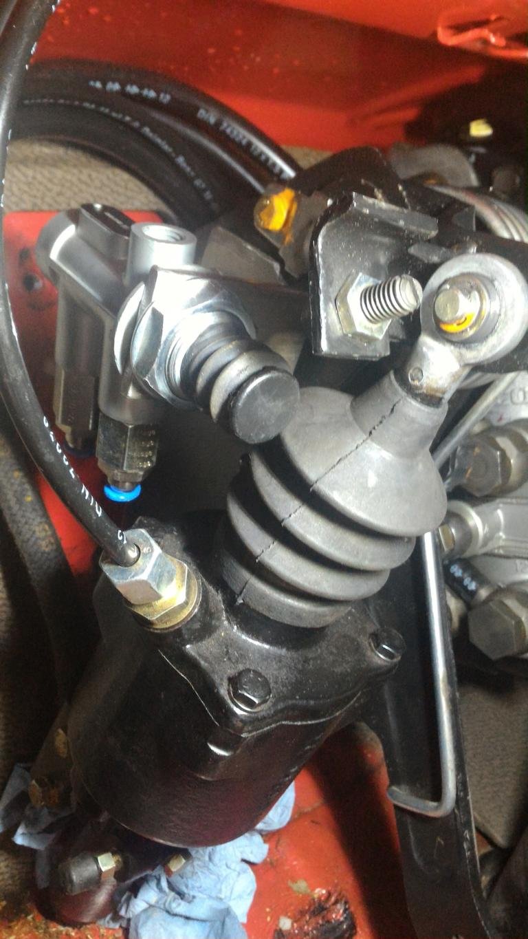

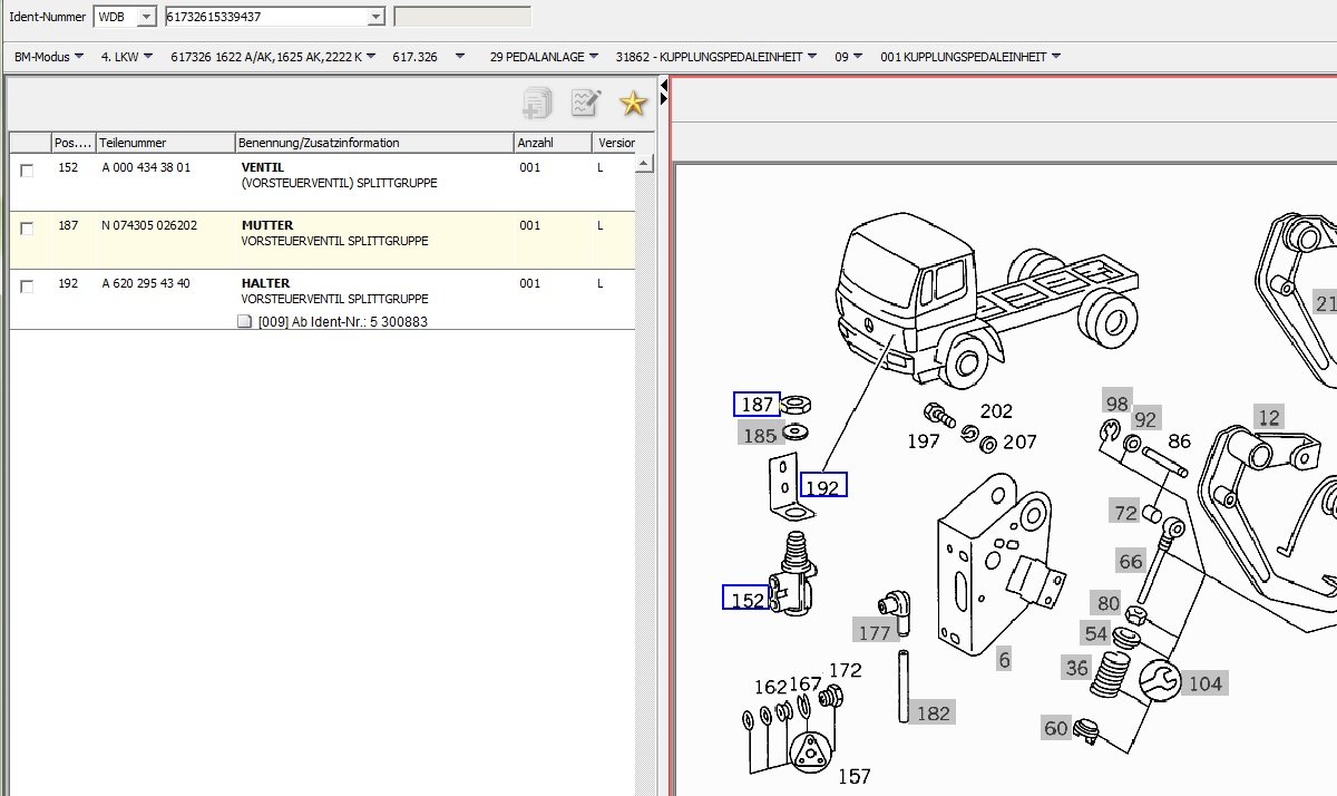

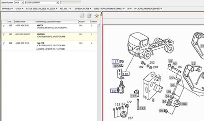

Nun musste noch das Vorsteuerventil der Splitgruppe montiert werden. Original kostet das Ventil über 120€ bei Wütschner nur 25€. :D
Lieder gibt es den Halter nicht mehr. Auch hier war etwas Handarbeit abgebracht.

ich habe auch ein GV4/95 hier rum liegen.
Baumuster ist 714.609
Es sieht im Prinzip aus wie das im ersten Bild gezeigte 714.608
Ich möchte das Getriebe allerdings an einen OM366 bauen
Ist es demnach richtig das ich eine andere Kupplungsglocke und eine andere Eingangswelle benötige ?
Muss die Kupplungsglocke so aussehen wie das 714.607 vom.ersten Bild ?
Wird das Getriebe dann an dessen Ende mit den Rahmen "verbunden" ?

also ich hab weiter recherchiert.
Viele Bilder angeschaut und das EPC gequält.
Das GV4/95 welches für den OM366 notwendig ist, hat wie schon erwähnt eine kurze Kupplungsglocke ohne Halter, dafür hat das Getriebe auf der Rückseite im oberen Bereich Gewindelöcher um dort einen Halter zu befestigen.
Irgendwann haben zwar beide Getriebevarianten (also für V6 und R6) mal über die Jahre das gleiche Gehäuse hinten bekommen, vermutlich sind dann die Gewinde immer vorhanden.
Mein Getriebe hat die Gewinde nicht - ich denke aber das man die Löcher in das Gehäuse bohren kann und dann die Gewinde schneiden kann.
Weiterhin ist die Eingangswelle zu lang - wie oben erwähnt.
Hat da jemand eine genaues Maß ?
Die Welle kann man evtl. auf das für den OM366 passend drehen, dazu müsste man nur Maße haben. Also wie weit schaut die Eingangswelle bei einem 714.607 aus dem vorderen Deckel und wie weit geht dann die Verzahnung ?
Im WIS finde ich dazu leider nichts.
Kann mir diese Fragen jemand beantworten ? Hat evtl. jemand noch ein GV4/95 Rum liegen, was an einen OM366 passt und kann messen ? Evtl. geht auch das GV4/65 - da bin ich nicht sicher.
Ich hätte dann auch eine Kupplungsglocke für den V6 übrig.

nein das sind alles Getriebe, an denen sich Halter an der Kupplungsglocke befinden diese sind damit für den V6 OM441.
Das Problem ist eben, das kaum Getriebe für den R6 OM366 zu finden sind oder wenn dann zu extrem hohen Preisen.
Da die Kupplungsglocke für den OM366 aber theoretisch die gleiche wie beim G4 ist habe ich die und da die Eingangswelle vom V6 GV4 länger ist ließe sich diese ja relativ einfach anpassen.
Demnach hoffe ich, das der Umbau von einem V6 Getriebe zu einem R6 Getriebe machbar ist und sich Aufgrund o.g. schlechter Verfügbarkeit lohnt.
Ich hab allerdings gerade noch gesehen, das die anderen Getriebegehäuse, welche für den hinteren Halter ausgelegt sind, hinten so "Stutzen" haben in denen bei der Version für den OM366 dann die Gewinde für den hinteren Halter geschnitten sind.
Die Stutzen hab ich nicht - also wird es da schwierig ein schönes Gewinde hin zu bekommen.
