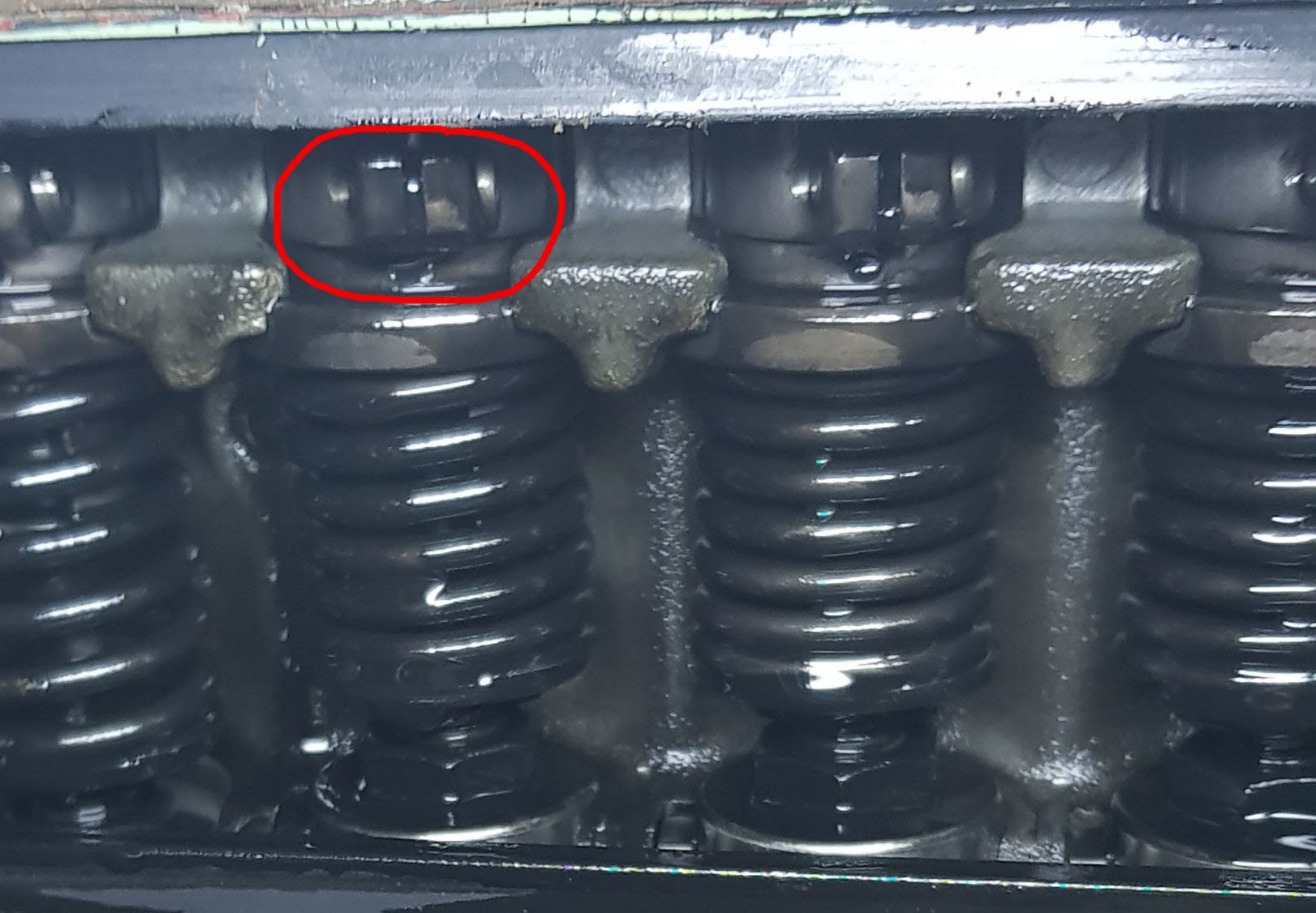

also hier die Teile ... ok das versuche ich mal ... mit der hand gehen die auf jeden Fall nicht zu drehen, das habe ich schon getestet ...
Re: BF6L913 im Magirus
Dann müsste ja beim Durchdrehen des Motors eine Feder oben bleiben.Du zeigst nur 4 Zylinder.auf stopp müssen sich die regelfahnen nach rechts schwenken.

das erste video habe ich schon geschaut ... die federn sehen eigentlich alle gut aus und keine bleibt klemmen ...
wenn ich das richtig verstehe müsste ich auch im eingebauten zustand das rot eingekreiste teil mit der zange hin und herbewegen können ? ... nach rechts steht es auf null ... ( ich hätte gedacht gelesen zu haben wenn das Teil nach links geschoben wird ist es auf null)
hmmm

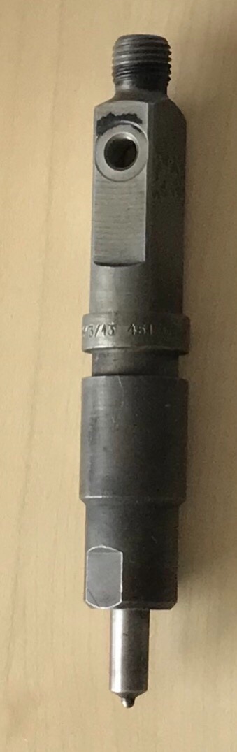

Den Düsenstock konnte ich von Hand entnehmen nachdem ich die Dieselleitungen und die Halteplatte entfernt hatte. Anbei ein Foto von einer ausgebauten - da ist nicht viel was klemmen kann. Vielleicht mal VORSICHTIG mit einem Gleithammer probieren?
Was meinst du mit Halterung geheftet?
Gruss Marcel
