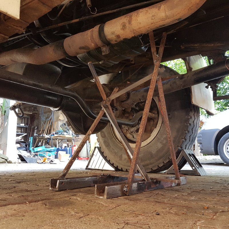

Der Getriebewagenheber wird ein Hubwagen mit Aufnahme für das Getriebe. Die Aufnahme wird am Hubwagen mit Spanngurten befestigt, das Getriebe am Halter ebenso. Sollte also nicht umfallen können. Der Griff am Hubwagen ist einem 40cm langem Vierkant gewichen, damit das Ganze unter den LKW passt.
Foto Getriebeaufnahme:

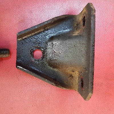

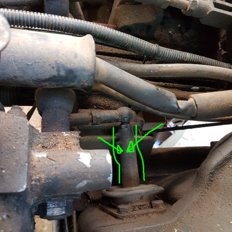

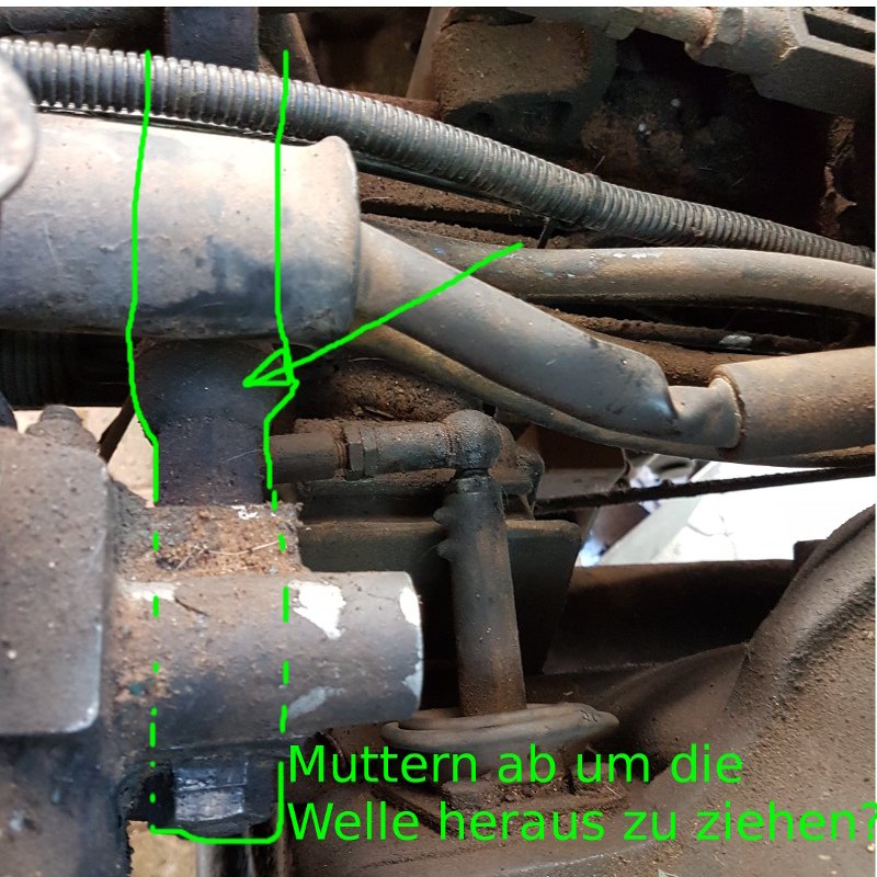

Der Halter, an dem das Kupplungsgestänge umgelenkt wird soll ab. Löse ich die markierten Muttern, und ziehe dann die Welle aus dem Getriebe?

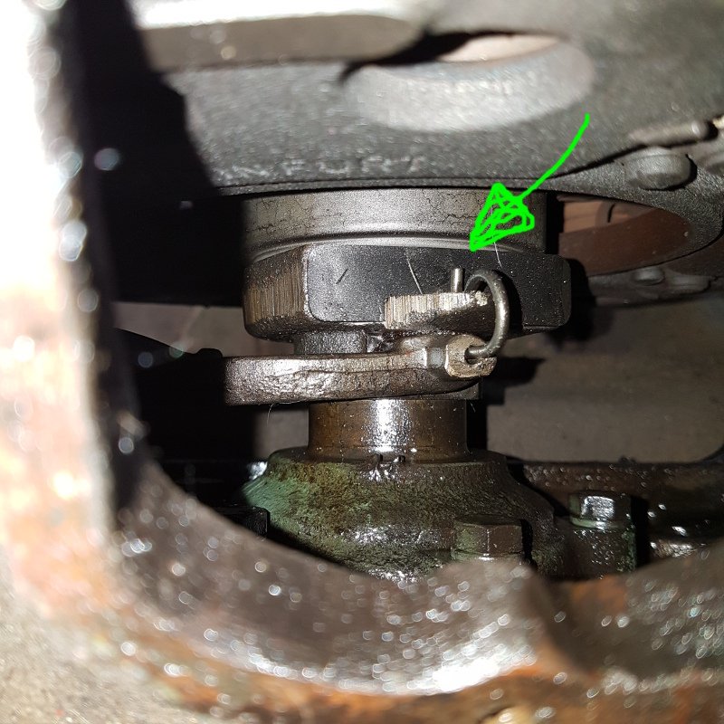

So, nun muss der Hebel ja auch wahrscheinlich in der Glocke gelöst werden. Da gibt es diese kleinen Drähte / Ösen. Wie die wohl abgehen? Auf dem Photo sehen sie wie Klammer aus, die man einfach abziehen kann. Das wäre ja einfach. Habe ich vorher mit bloßen Auge nicht gesehn.

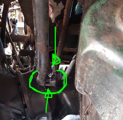

die Klammern auf dem letzten Bild halten das Ausrücklager an der Ausrückgabel fest!

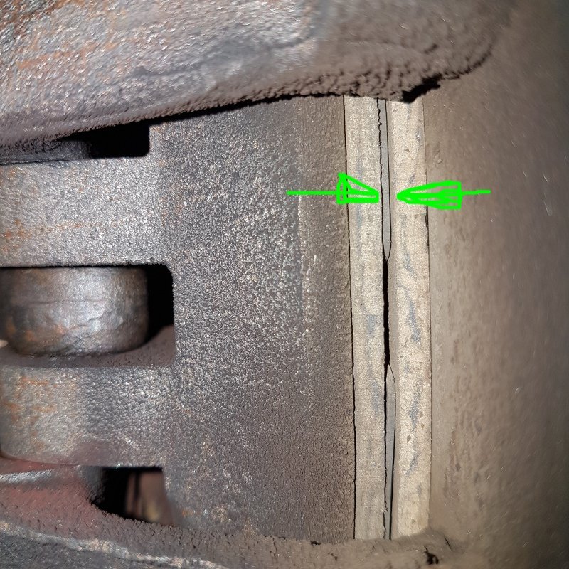

Ich nehme an du bist dir bewusst dass die 2 pfeile auf dem ersten bild lediglich die metall-platte welche als träger der kupplungsbelaege dient zeigen. Der kupplungsbelag selbst befindet sich L und R von dieser träger-platte, gut sichtbar.
Selbst ohne masstab resp. angabe der belagsdicke scheint mir auf den ersten blick deine kupplung, zumindest vom verschleiss her gesehen, neuwertig. Eventuell baust du dein getriebe aus und findest in der kupplung selbst kein schaden !
Oder hast du einen genauen grund für diesen ausbau? Liegt dein problem mit sicherheit nicht irgendwo anders? Ev. kann mal jemand auf die K. drücken und du schaust von unten was sich bewegt.

normalerweise den Kugelkopf abheben, dazu den Bügel von der Sicherung am Kugelkopf aufklappen und den Stift rausziehen.
Der Hebel für die Kupplungstrennung muss ja auch gelöst werden. Wo macht man das am geschicktesten?

ihr habt natürlich Recht. Man kann die Beläge im eingebautem Zustand sehen. Das war mir so nicht klar.
Laut Datenbuch habe ich eine GF310K Kupplung. Diese hat eine Belagstärke von Neu=4,4mm und Schlecht von 2,5mm.
Ich habe soeben ca. 3mm gemessen. (Ca. weil es nicht ganz einfach ist, mit dem Messschieber an den Belag zu kommen.)

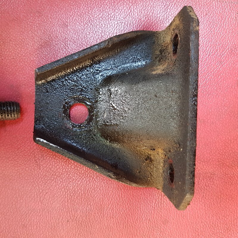

Der Halter für die Umlenkung des Kupplungsgestänges ist nicht gerade, sondern macht einen Knick. Eventuell um die Bewegung der Motorgetriebeeinheit in Fahrtrichtung aus zu gleichen.
Vor zwei Jahren war die Mutter davon schon einmal lose, und hat das Trennen der Kupplung verhindert. Festziehen der selben brachte die Lösung.
Auf jeden Fall will ich das Teil ausbauen, und rein schauen. Auch habe ich ein knarziges Geräusch beim Kupplung treten, was wahrscheinlich aus der Einheit kommt.

Unter der Gummimanschette befindet sich ein Kugelkopf. Die Pedalwelle ist dort nur eingeclipst. Man schraubt den äußeren Halter der Welle vom Fahrzeugrahmen ab und zieht die Welle dann nach außen von dem Kugelkopf ab.Der Halter, an dem das Kupplungsgestänge umgelenkt wird soll ab. Löse ich die markierten Muttern, und ziehe dann die Welle aus dem Getriebe?
Ich kann Dein Bild leider nicht zuordnen. Auch weiß ich nicht, ob Du ein MB- oder ZF-Getriebe hast. Der Schalthebel des Getriebes ist von oben in das Getriebe eingesteckt und mit einem Deckel mit Bajonettverschluß gesichert. Bajonett öffnen, Schalthebel herausziehen.Den Schalthebel schraube ich wahrscheinlich mit den vier Schrauben von oben ab.
Sicherungsklammer am Kugelkopf aufklappen und herausziehen. Dann Kugelkopf abnehmen.Die Kugelkopf-Verbindung vom Hebel für die Allrad-Zuschaltung müsste auch auseinander. Mit Gewalt? Ich habe kein Blech oder ähnliches zum Entsichern gefunden.
Sicherungsklammer am Kugelkopf aufklappen und herausziehen. Dann Kugelkopf abnehmen.Der Hebel für die Kupplungstrennung muss ja auch gelöst werden. Wo macht man das am geschicktesten? Oder kann der bleiben? Wenn ich den oben erwähnten Halter ab habe, ist der Hebel ja schon lose.
Klammern einfach nach oben bzw. unten abziehen. Spannender ist das wieder einfädeln beim Einbau ...So, nun muss der Hebel ja auch wahrscheinlich in der Glocke gelöst werden. Da gibt es diese kleinen Drähte / Ösen. Wie die wohl abgehen? Auf dem Photo sehen sie wie Klammer aus, die man einfach abziehen kann. Das wäre ja einfach. Habe ich vorher mit bloßen Auge nicht gesehn.

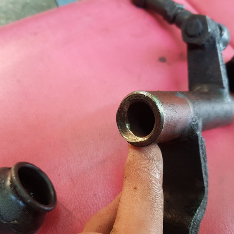

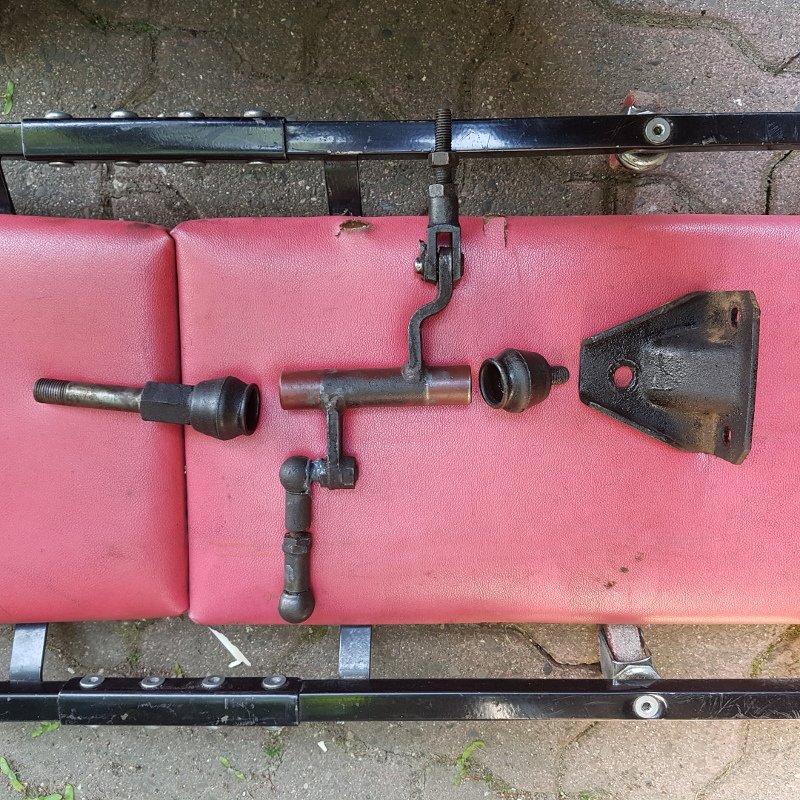

Das eigentliche Problem war die Umlenkmechanik / Kupplungswelle, welche zwischen Rahmen und Getriebe sitzt und durch eine ausgeleierte Bohrung den benötigten Weg der Nachstellmechanik künstlich verlängert hat.
Die Kupplungswelle zerlegt:
Das ausgeleierte Bohrung:
Die Welle, welche auch schon etwas ausgenudelt ist: Viele Grüße

Da dein Getriebeheber die Feuertaufe noch nicht angetreten hat, folgende Frage:
Sehe ich das richtig, dass diese Konstruktion + Hubwagen lediglich das Getriebe ein wenig nach hinten mit der Eingangswelle aus der Kupplung fahren kann aber keinesfalls zum Ausbau des Getriebes absenken kann?

Ich hab mir den hier zugelegt:
https://www.stabilo-fachmarkt.de/motorh ... 0hEALw_wcB
Das Teil ist super! Drehen, Neigung ändern, seitlich verschieben. Kann man für alle möglichen Hubarbeiten und Abstützaufgaben nutzen.
Ein wenig auf die Hubhöhe achten. Die kleiner Variante würde z.B. beim Mercur zu Getriebeausbau nicht direkt reichen.
