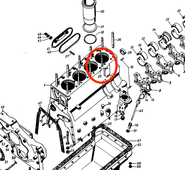

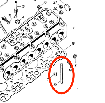

Das ist dann die im Ersatzteilkatalog bezeichnete einzelne "Zylinderkopfschraube 190 lang", die auch nur 1x da ist, während 9x ist es einfach die "Stiftschraube für Zylinderkopf"?
Laut Explosionszeichnung befindet die sich rechts und ist die vorletzte:
Im Kopf ist die passende Stiftschraube auch nur mit 9x mal angegeben. Also fehlt da eine an der Stelle.
Dann scheint das also die Aufnahme zu sein.

Laut Ersatzteilkatalog, wie oben in den Bildern gezeigt, ist es nur 1 Langschraube und diese sitzt links (also die außer halb des Deckel) und wohl hinten die vorletzte. Bei mir ist es die letzte.
