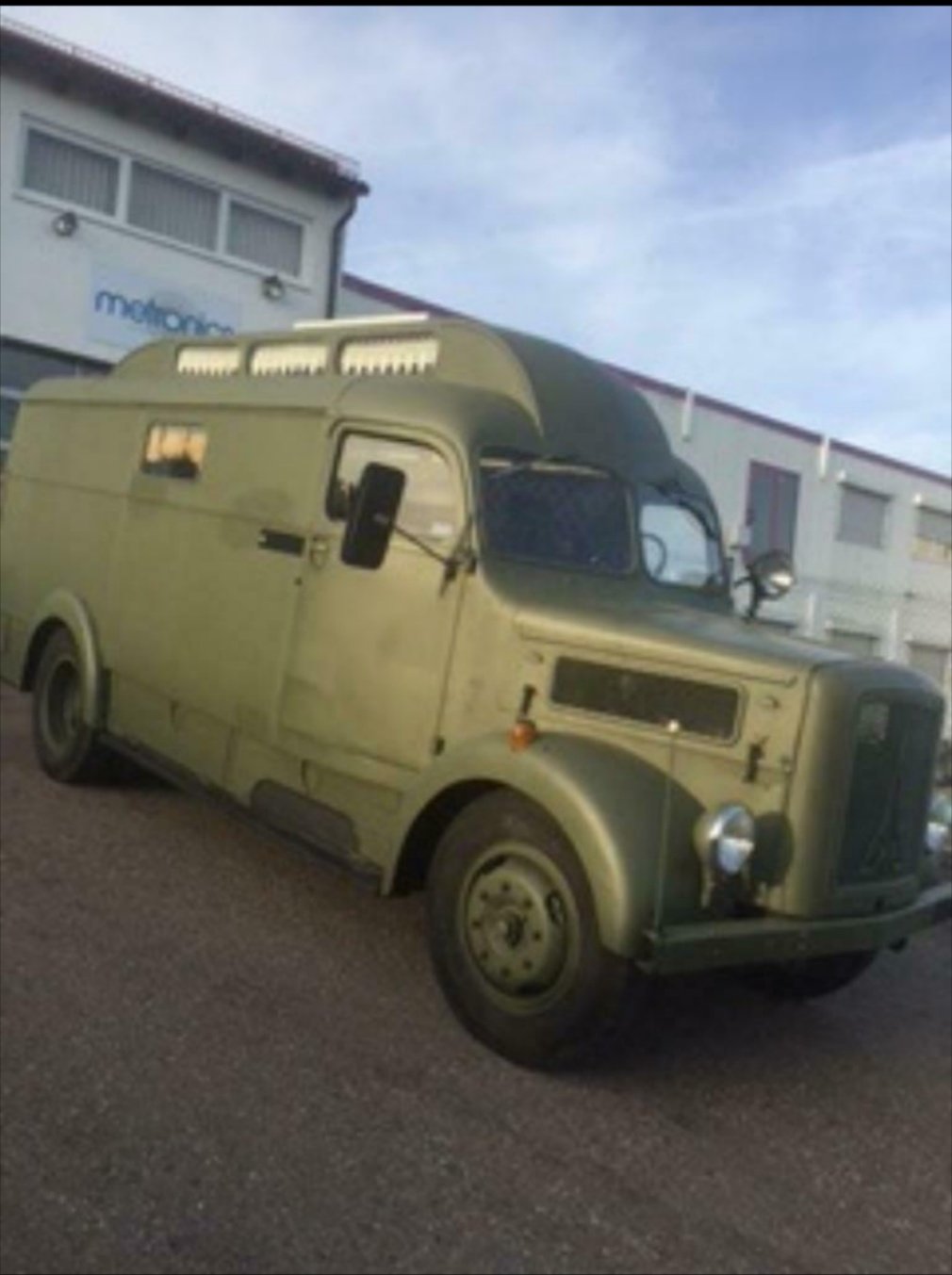

#46 Beitrag von Dragori » 2019-03-14 5:07:50
Sehr schöner Magirus den du da hast. Bin auch Neubesitzer eines S3500 aus den Niederlanden.
Bin nich in der Warteschleife bis die Spedition liefert. Dann kommt der Umbau für die TÜV Abnahme. Vielleicht trifft man sich ja Mal.
Gruß Daniel

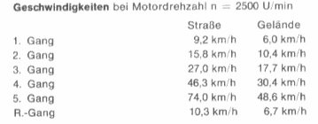

#47 Beitrag von berni » 2019-03-14 10:08:59
das Schalten lässt sich üben, klar.
Wenn man die Gangabstufungen kennt tut man sich allerdings etwas leichter.
Entweder selbst jeden Gang mal ausdrehen - kurz bis zur Abregeldrehzahl und sich die Geschwindigkeit notieren oder aus einer Betriebsanleitung entsprechende Tabelle verwenden.
Anbei mal eine Liste für mein Fahrzeug bei einem AK5-35.
Ich denke bei dir wird es von der Größenordnung her ähnlich sein.
Runter schalten kannst du nur dann wenn deine Geschwindigkeit <= der Max-Geschwindigkeit des kleineren Ganges ist.
In diesem Fall musst du dann zum Runter schalten Vollgas (als Zwischengas) geben.
Beispiel: du fährst im 4.Gang und reduzierst auf 25km/h dann Gang raus Vollgas und der 3. flutscht nur so rein.
Wenn du es super kannst geht es auch von 2->1 (macht man höchstens mit voll beladenem Fahrzeug oder im Gelände - da stehst du aber gefühlt...), aber ich denke je kleiner der Gang umso schwieriger...
berni
PS: ein 3. Gang wird im 5-Gang Getriebe bestimmt nicht bis 40 km/h gehen - nur so als Anmerkung zu (will aber nicht als Besserwisser da stehen... :unwuerdig: ):

Moin Daniel
Schöner Magirus mit dem Dach vor allem
Wenn meiner fertig ist kann man sich ja mal treffen
Ist Deiner schon ausgebaut gewesen,oder musst Du den noch ausauen?
LG Andreas
[/quote]
Hey Andreas, er war schon ausgebaut aber sehr sehr Rustikal was noch nett ausgedrückt ist. Ich reiße im Moment alles raus was zum Fahren nicht gebraucht wird. Ich muss ihn noch einmal umsetzten dann wird der Motor vermutlich zum Instandsetzer gehen. Er saut und musste feststellen das er nicht definierbare "Körnchen" unter den Ventildeckeln hat. Das Projekt wird mal wieder größer als es den Anschein hatte. Ist ja meistens so :wack:
Magirus Deutz S3500 ehemaliges Niederländisches BB Fahrzeug.
