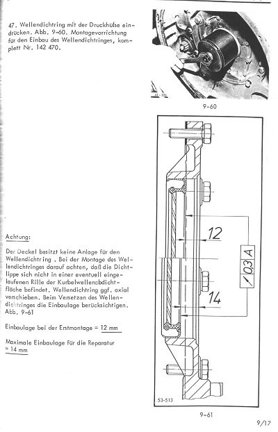

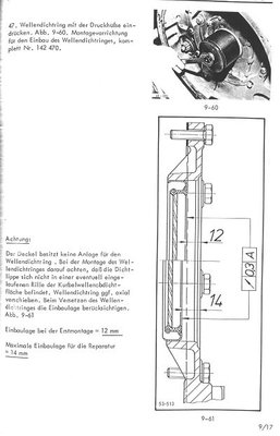

es ist noch anzumerken das es bei dem Motor (weder vorne noch hinten) eine Anlage(Anschlag) für den Wedi gibt. Allerdings kannst du ihn in seiner Position axial verändern somit ist gewährleistet das er nicht in der ehemaligen eingelaufenen Rille läuft. Der Wedi hat eine vorgegeben Laufrichtung.
Bernhard
