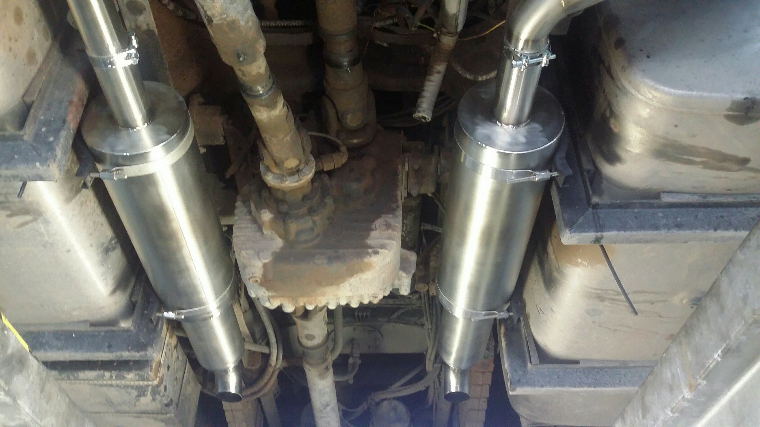

Re: MB 1222 Auspuff hoch legen
#8 Beitrag von itchyfeet » 2018-10-18 6:41:14
Hallo Maik !
Das ist ja eine interessante Lösung !
Woher hast Du diese kleinen Edelstahl (?) Auspufftöpfe ?
Danke,
Nils
#9 Beitrag von Sternwanderer » 2018-10-18 7:08:51
Moin Nils,
Der Komplette Auspuff in Edelstahl ist bei Andeas Obermüller (www.mogauspuff.de) gebaut und auch eingetragen worden.
