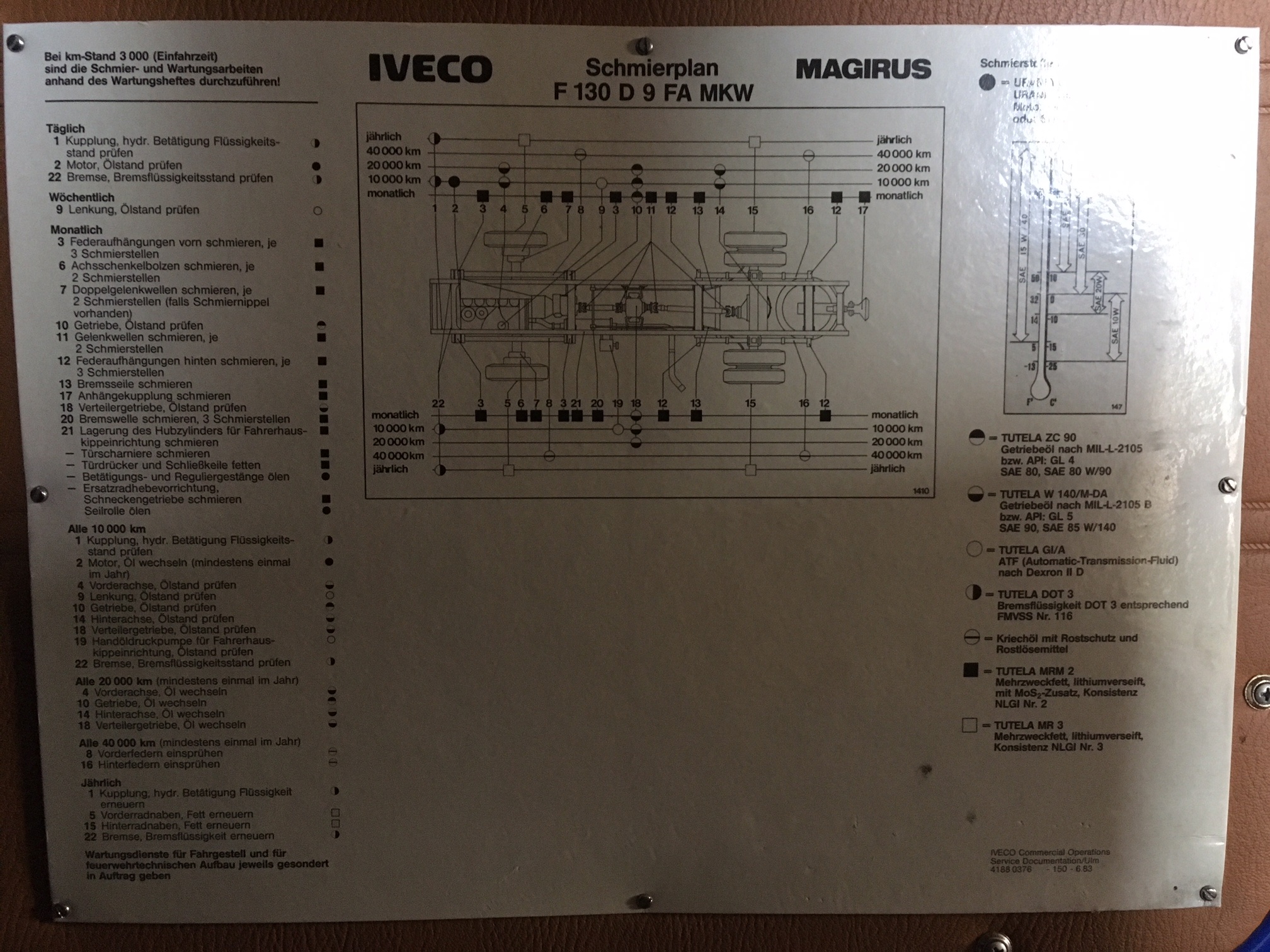

Diesen Schmierplan schau dir an:
download/file.php?id=70264&mode=view
Möglicherweise hat hier jemand ein Bild von einem Schmierplan für den 110 D 7 und stellt ihn mal ein.

#4 Beitrag von landwerk » 2018-03-29 19:16:33
Hi noch ein mal.
Dieser Schmierplan ist vom 130 D9 und sollte eigentlich nahezu identisch mit dem Schmierplan von deinem 110D7 sein.
