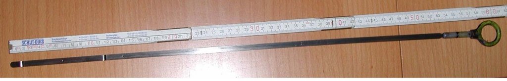

eben zufällig entdeckt:
https://www.ebay.at/itm/OLMESSSTAB-DIPS ... 2308400892
Da steht zumindest schon mal Deutz drauf. Wenn jemand was mit der Versorgungsnummer anfangen kann, wird man vielleicht schlauer.
Daniel
Daniel

Danke für den Ebay-link und das Foto vom "richtigen" Peilstab. Mit der Vers.-Nr. bin ich noch nicht weiter , aber die beiden Fotos sind ja ziemlich identisch, und wenn er dann auch ca 60cm lang ist, müßte es der richtige sein. Habe "die" mal angeschrieben, schaun wir mal. Ich glaube nicht das der Peilstab einfach nur oben, während der Fahrt "raus geflogen" ist, bei ca 60cm länge paßt das irgendwie nicht. Ich denke eher, daß ich den in meiner Schusseligkeit eventuell bei der letzten Ölkontrolle auf der Stoßstange liegen gelassen habe und dann einfach los gefahren bin. Komisch ist nur, daß ich danach ca 80km mit mehreren Stopps gefahren bin und mir kein Öl unter dem Wagen aufgefallen ist, erst als ich ihn jetzt im Stand habe warm laufen lassen ist mir der Öl"see" aufgefallen. Hoffe, daß nach dem nachfüllen von einem Liter Öl noch genug drin ist, der Öldruck war aber sofort da und während der Fahrt immer top. Vielleicht bestell ich mir den Ebay-Stab einfach auf Verdacht, schlimmstensfalls sind 12,00 Euro in den Sand gesetzt, damit kann man leben

Also, den Peilstab, laut Ebay-Link, habe ich einfach so auf Verdacht bestellt. "Oben rum" paßte der, nur war er mit ca 70cm zu lang und die Peilmarkierungen paßten auch nicht.
Nun kam das "Beispielfoto" von Alfred in`s Spiel. Stab auf Länge abgeflext und Markierungen laut Zollstock selber neu angebracht, paßten auch mit meinem aktuellen Ölstand überein.

Na ja, kann ich ja nicht wirklich beschwören, aber "vom Gefühl" ist nicht sooo viel Öl raus gesabbert, muß ja auch erstmal den Weg nach oben durch das Führungsrohr finden, und einen Liter hatte ich vorsorglich nachgefüllt. Vor dem Malheur hatte ich ja gemessen und da war der Ölstand mit kaltem Motor oben am "Höchstpunkt". Ich habe mir den Ölstab genau nach dem Foto (mit dem Zollstock daneben) "nachgebastelt" und das war auch ein 170D11 Einzelkabiner, wie meiner. Bei der Kontrolle jetzt war der Ölstand wieder beim oberen Punkt....das kann doch kein Zufall sein. Da der Öldruck beim starten sofort da ist und auch während der Fahrt immer konstant bleibt, habe ich ein gutes Gefühl. Beim nächsten Treffen im Mai (ca 300Km von hier) weiß ich schon was ich als erstes mache....Magirus Peilstäbe zieh`n, mal sehen wer den besten hat.
