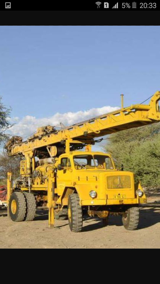

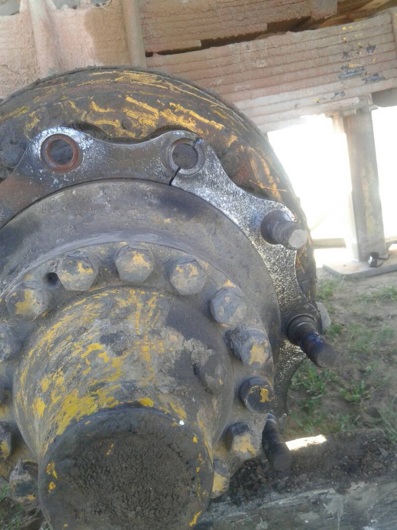

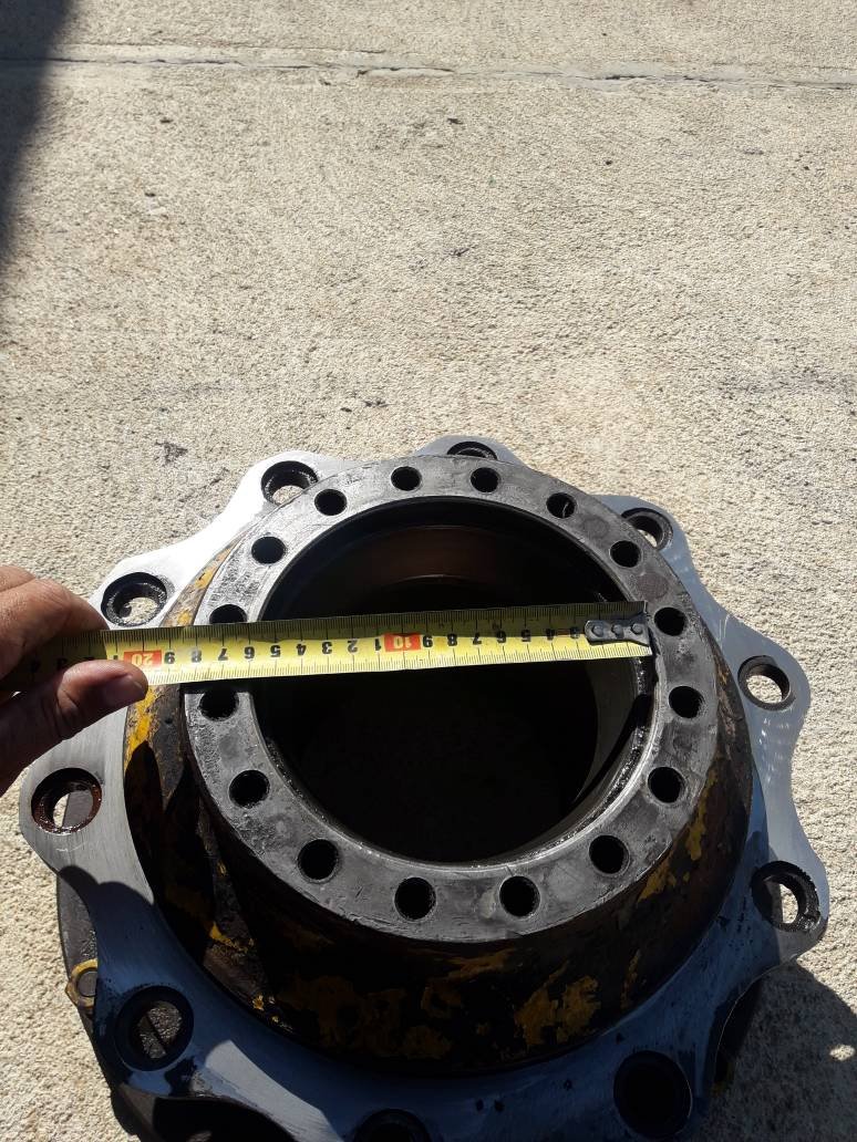

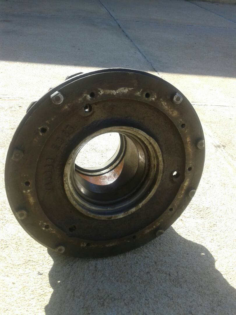

I am writing from Namibia...I have been directed here by Olly Carstens. I am looking for the rear hub of a Magirus deutz 4x4 truck...model number 170 15d al. Diffirential number k21022r4. Number on hub K 14068 e b55

...bitte versucht doch hier zu helfen. Hat denn niemand irgendwo ein entsprechendes Ersatzteil zu liegen? Oder weiß jemand von einem Schlachtobjekt? Dieser alte Magirus Hauber ist noch im echten Einsatz. Die "spielen" damit nicht herum!

Das könnte vielleicht passend gemacht werden. Ich pers. kenne aber keinen Magirus in der 15 Tonnen-Klasse, der keine AP-Hinterachse hat . Es hat sie zwar gegeben (8-MP und 9,5 MP-HA ohne Radnabenantrieb), aber gesehen habe ich noch keinen Maigrus-Deutz damit.
http://magirus-deutz.ch/geschichte-teil-3.html auf dem zweiten Bild zu erkennen.

Are you shure that the axle is built by Magirus?
Did you find any number plate?
Please post more pictures i.e. of entire axcle.

Es handelt sich um die 12 t Hinterachse mit Planetenvorgelege, was man an den runden Ausbuchtungen bei den Radbolzen erkennen kann.
oder die 10-12 t Hinterachse mit Ritzelvorgelege.
Naja, gibt es nicht mehr so oft. War z.B. auch im alten Jupiter 4x4 verbaut.
Teile finden ist da Glückssache.

Hat Deutz Achsen gebaut? Ich mein nicht, wird BPW oder ZF sein? Oder andere. Mal den versifften deckel vom unteren bild saubermachen.

Magirus hat Achsen gebaut... Achsenwerk in Ulm. In den 80ern wurde das dann nach Turin verlagert.
