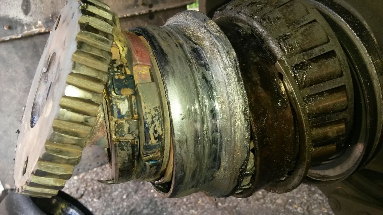

Leider haben wir auf unserer großen Tour mit unseren drei Kids einen kapitalen Hinterachsschaden und sitzen nun in einem kleinen Ort in Südafrika fest.
Die Nabe ist aus bisher ungeklärter Ursache abgeschert und hat zudem Schäden an der Hinterachse hinterlassen. Nun muss wohl das komplette Diff ersetzt werden, da ja aus einem Stück...
Wir wurden heute sehr professionell mit einem gewaltigen Truck in eine Werkstatt geschleppt (Hinterachse hoch) und man kümmert sich rührend um uns. Ein Mitarbeiter telefonierte bereits heute Abend wild in Südafrika herum und brachte sein ganzes Netzwerk in Gang. Ihm wurde bereits zurück gemeldet, es wäre eventuell eine Achse aufzutreiben, sie scheint aber von einem etwas neuerem Baujahr zu sein und hat zudem 10 statt 8 Radmutterbolzen... Was kann man davon halten?? Passen soll doch m.E. nur die HL3...?

"Die Nabe ist abgeschert" heißt die Steckachse ist gebrochen? Dann wäre die Reparatur recht einfach, wenn man eine Ersatz-Steckachse auftreibt. Oder habe ich das falsch verstanden?

Das war ein festgegangenes Lager, dann dreht sich der Innenring so lange auf dem Achsstummel bis der weichgeglüht ist und abknickt.
Das sieht dann so oder so ähnlich aus:
Ganz klassisch, weil man muß ja nicht nach dem Fett schauen das ist doch nur zum Spaß da.

Ja, die Steckachse ist gebrochen, hat aber durch den beschriebenen “Glühvorgang“ Schäden an der Achse selbst verursacht.

... @moinsen, ist das Schadensbild von Deiner Achse? ...
... dann liegt das Problem nicht am Differential, sondern am Achsrohr, genauer im Bereich der Radlageraufnahme ...
... dann brauchts einen neuen Achskörper ... da der Einbau von einem Differential soweit ich weiss bei Mercedes umfangreiche Einstellarbeite n braucht, ist das was für absolute Profis ... da wäre ich ziemlich schnell bei dem Entschluss, eine komplette Achse aus Deutschland zu besorgen ...
