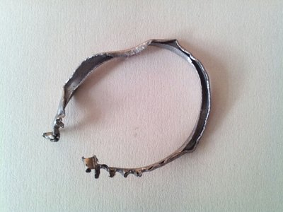

Bei meinem jährlichen Öl Wechsel habe ich leider einen schlechten Fund gemacht. Siehe Bild
Wir vermuten, dass es einmal der vordere Spritzring am Kurbelwellen Simmering ist. Es sieht so aus, als ob er dort fehlen würde. Wir haben aber auch keine Beschädigungen an den Stirnrädern oder Ölpumpe erkennen können. Der Motor läuft auch wie immer.
Nun meine Frage. Kann man diesen Ring ohne Probleme weg lassen und normal weiterfahren oder muß ich doch den Motor zerlegen?
Ich wäre über eine Antwort von den Motoren Spezialisten sehr dankbar.
LG Heiko
PS :es ist ein Schweizer steyr [img][attachment=0]IMG_20180311_152450-1024x768.jpg

Das ist Glaskugellesen.der könnte da schon lange drin liegen. Dann wäre es unkritisch, weil bei einer vorherigen Reparatur dorthin gelangt und jetzt zufällig gefunden.
Wenn der Motor genauso läuft wie die Jahre vorher und nicht undicht ist, würde ich weiterfahren und beobachten. Der Motor hatte sicherlich schon einiges erlebt

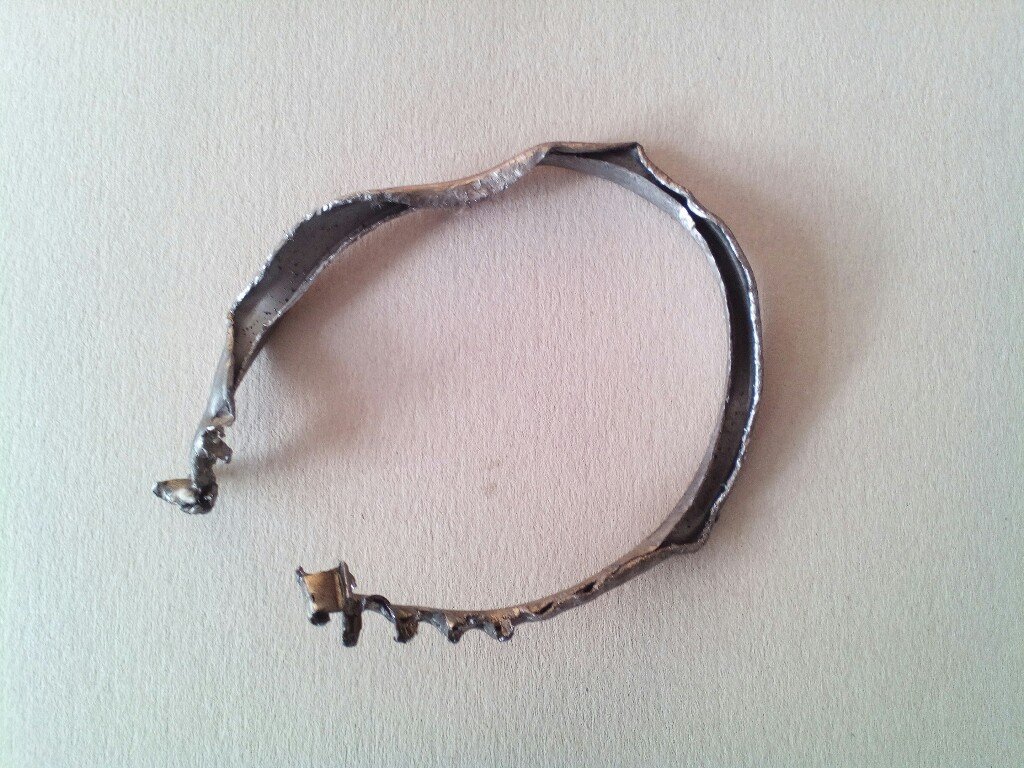

der ring hat so schätzungsweise 100mm Durchmesser gehabt.

Woher soll denn sonst der Ring kommen. Er ist definitiv von vorn aus dem Motor und da kommt halt nur dieser Ring in Frage. Es gibt da vorn kein ähnliches Bauteil. Von weiter hinten kann es nicht kommen, dagegen sprechen die Abdrücke von den Zahnrädern. Ich hatte ja auch die Ölwanne runter und es ist nichts zu erkennen, dass irgendwelche Schäden da sind. Und der Ring am Simmerring fehlte halt auch. Da der Motor auch weiterhin tadellos läuft, mache ich mir keine Sorgen

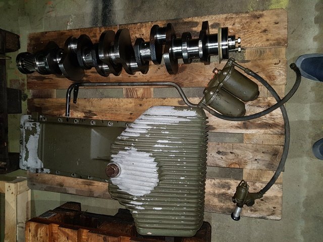

Habe gerade kein besseres Bild. Auf der rechten Seite der Kurbelwelle ist der Ring zu sehen. Werde morgen den Ring suchen

Ja die Vermutung ist, dass sich der Ring gelockert hat und ist dann einmal durch die Zahnräder gewandert. Das erklärt die Abdrücke und Verformung. Dann ist er halt zerrissen und runter in die Ölwanne gefallen. Eine andere Erklärung hat bisher keiner gefunden. Es hat auch jeder auf den Ring getippt, da es vorn am Motor kein ähnliches Bauteil gibt.

Ja ist genau so, keine zweifel mehr. Ich habe heute in meinen unterlagen nachgeschaut. Es waren original 2 solche ringe im motor verbaut, einer vorne und einer hinten. Der vordere hatte die nummer SY 609 F02 0016 (CH armee 772_7591 ) und der hintere SY 209 02 45 (CH armee 772-792 ) . Beide sind ausschlieslich oel-deflektoren um die simmerringe von den heftigen oelspritzer zu schützen. Durchaus denkbar das der vordere sich gelöst hat und in der folge von den stirnraeder aufgetrennt wurde, resp. in die oelwanne fallen konnte. Vieleicht wurde er auch verschoben anlaesslich einer intervention bezüglich einer früheren erneuerung des simmerrings.

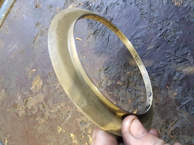

Hat ein bisschen gedauert, aber hier ein Bild vom hinteren Ring

Das ist der hintere Ring. Bei mir hat es den vorderen Ring zerlegt. Der sieht auch auf den Zeichnungen anders aus als der hintere.

An den vorderen Ring kann ich mich nicht erinnern. Allerdings würde mich das Zackwnmuster etwas verunsichern. Vielleicht ist er schon durch die Zahnräder der Ölpumpe gelaufen. Würde mir persönlich keine Ruhe lassen. Vielleicht doch mal die Ölwanne runter machen

Die Ölwanne war schon runter und wir haben geschaut, ob es Schäden gibt. Der Fund beim Ölwechsel hatte mir auch keine Ruhe gelassen. Zum Glück war nichts zu sehen. Der Ring ist auf alle Fälle durch die Stirnräder gegangen. Hat aber keine Schäden hinterlassen und der Motor läuft auch wie immer.
