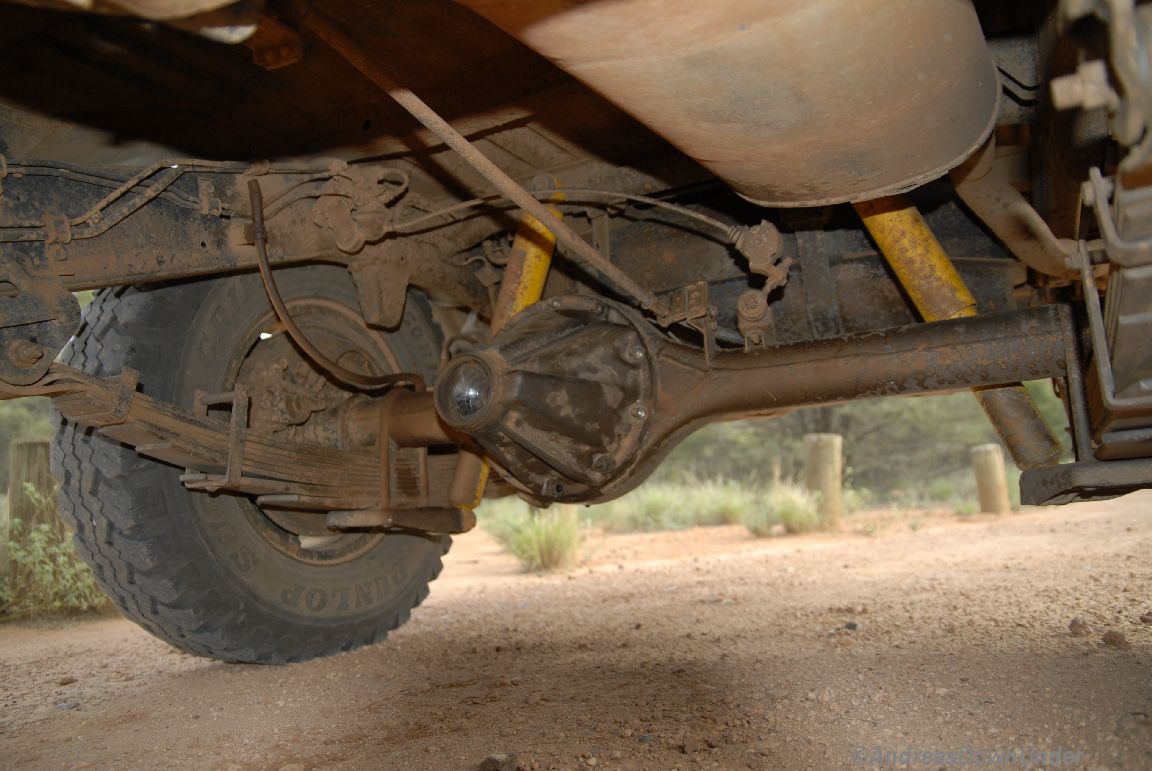

Ein dicker Draht hatte sich am Differential,um die Kardanwelle gespuhlt und dort die Dichtung zerstört.
Da Hilfe im sandigen Outback nicht zu erwarten war, musste damit mehr als 300 km weiter gefahren werden und immer wieder öl nachgekippt werden.
Nun ist die Dichtung repariert, aber die lange Fahrt ist nicht ohne Folgen geblieben. Im Differential ist nun zuviel Spiel. Man hört und merkt beim fahren nichts davon.
Was bedeutet zuviel Spiel? Wie lange kann man damit fahren und was ist wenn die Hinterachse kompelt den Geist aufgibt? Kann man dann nur mit Vorderradantrieb weiter fahren wenn man die Steckachsen entfernen würde?

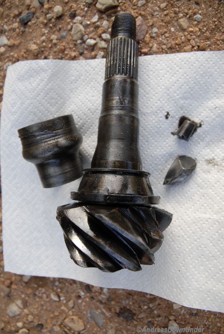

Bei meinem LC hat sich ein Zahn des Kegelrades verabschiedet, Grund war eine unsachgemäßer Reperaturversuch des Vorbesitzers (WDR getauscht). Normalerweise stellt man das Spiel durch korrektes einstellen der Vorspannung duch prüfen des Schleppmomentes ein.

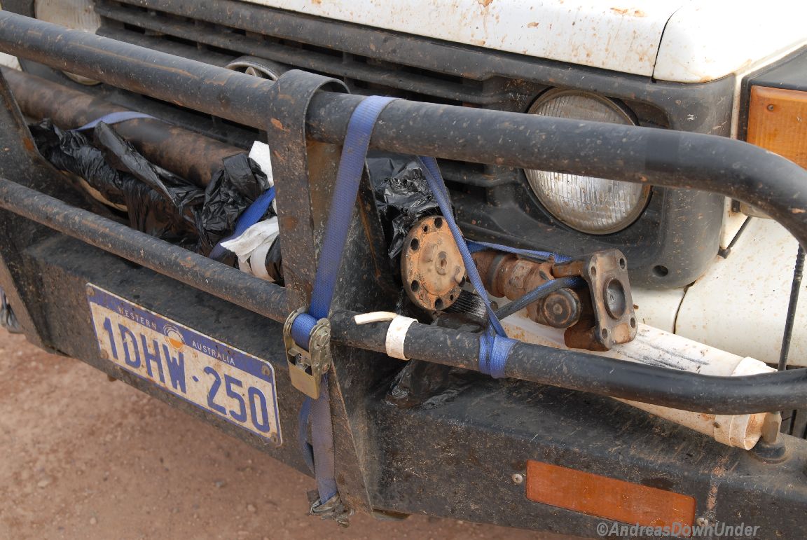

Wenn das hintere Diff streikt: die Steckachsen ziehen, Kardanwelle ausbauen, Allrad einschalten und Freilaufnaben sperren. Ich war erstaunt wie weit ich im Gelänge mit reinem Vorderradantrieb gekommen bin.

bei Andreas sieht man deutlich die Konsequenzen wenn die Vorspannung vs Lagerspiel nicht stimmen. Durch das erhöhte Spiel Drücken sich Kegel und Teller auseinander und die Zähne tragen nicht mehr auf der vorgesehenen Fläche sondern zu weit außen und brechen ab oder sprengen den Achskörper.
Links im Bild sieht man die Stachhülse oder "Collaps spacer" diese hat beim Toy erstaunlich viel "Luft" zu kollabieren, es könnte allso passen, dass er durch suksessives nachziehen der Zentralmutter noch in den spielfreien Bereich kommt.

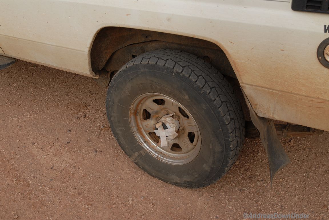

da ich das Diff ausgebaut hatte und mir das Kegelrad entgegenfiel habe ich diese Öffnung mit einer passenden, abgeschnittenen Plaste- Flasche verschlossen und die Radnaben hinten hatte ich mit Folie und Klebeband abgedichtet. Wasserdurchfahrten wären so nicht möglich gewesen, die standen aber auch nicht an. Die Ausrüstung des Fahrzeuges mit Werkzeug und sonstigen Hilfsmittelchen war praktisch nicht vorhanden, was das Lösen der Schrauben des Gelenkwellen- Flansches zur langwierigen Sache machte (Imho braucht man einen 14er Ringschlüssel, besser noch eine 14 Stecknuss mit 6-Kant (kein 12- Kant).

Mit reinem Frontantrieb bin ich schon vorsichtiger gefahren, habe die Temperatur des vorderen Diff anfangs kontolliert, was aber völlig problemlos war. Abstecher von der Strecke zur Übernachtungsplatzsuche konnte ich mir aber nicht verkneifen. Schließlich wollte ich ja auch sehen wie weit man mit reinem Frontantrieb kommt :angel:
