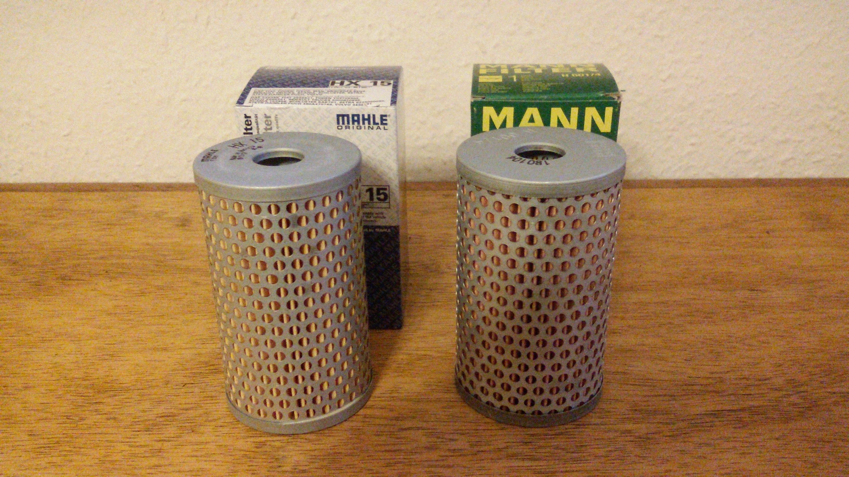

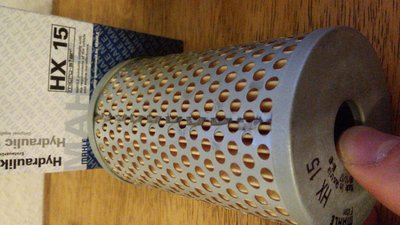

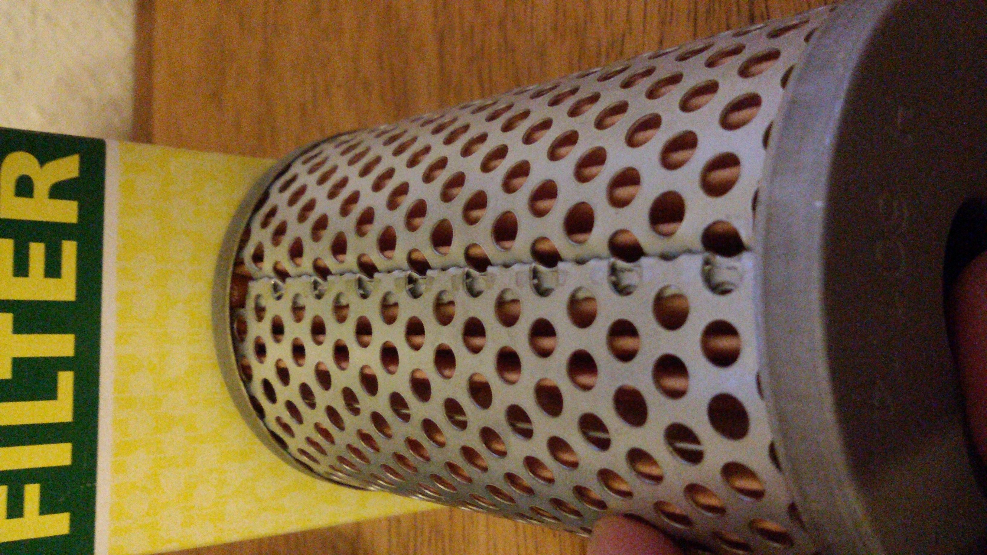

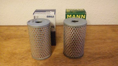

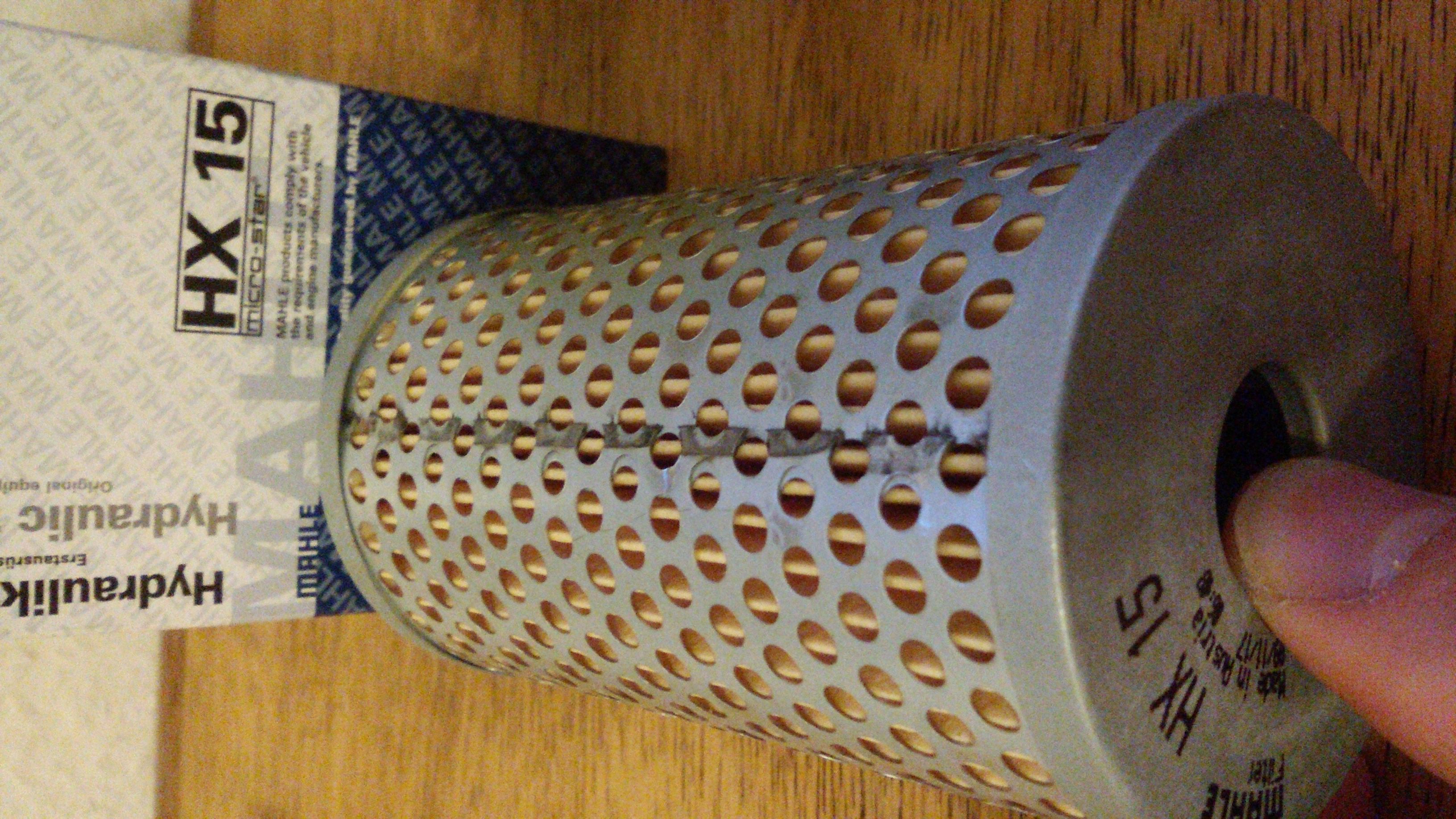

angestoßen durch diese Diskussion habe ich heute mal zwei verschiedene Filter für die Servo gekauft. Einen Mann für 3,72 und einen Mahle für 5,64. Keine riesen Differenz, im Verhältnis trotzdem gut eineinhalb mal so teuer.
Auf den ersten Blick sind beide absolut identisch, auf den zweiten Blick unterscheidet sich der Blechkorb außen herum ein wenig. Der Mahle Filter ist zu geschweißt, der Mann kommt etwas grober daher und ist einfach gefalzt. Scheint mir für die Funktion unerheblich.
Mein Fazit: Mann wirds wohl in der Regel tun.
