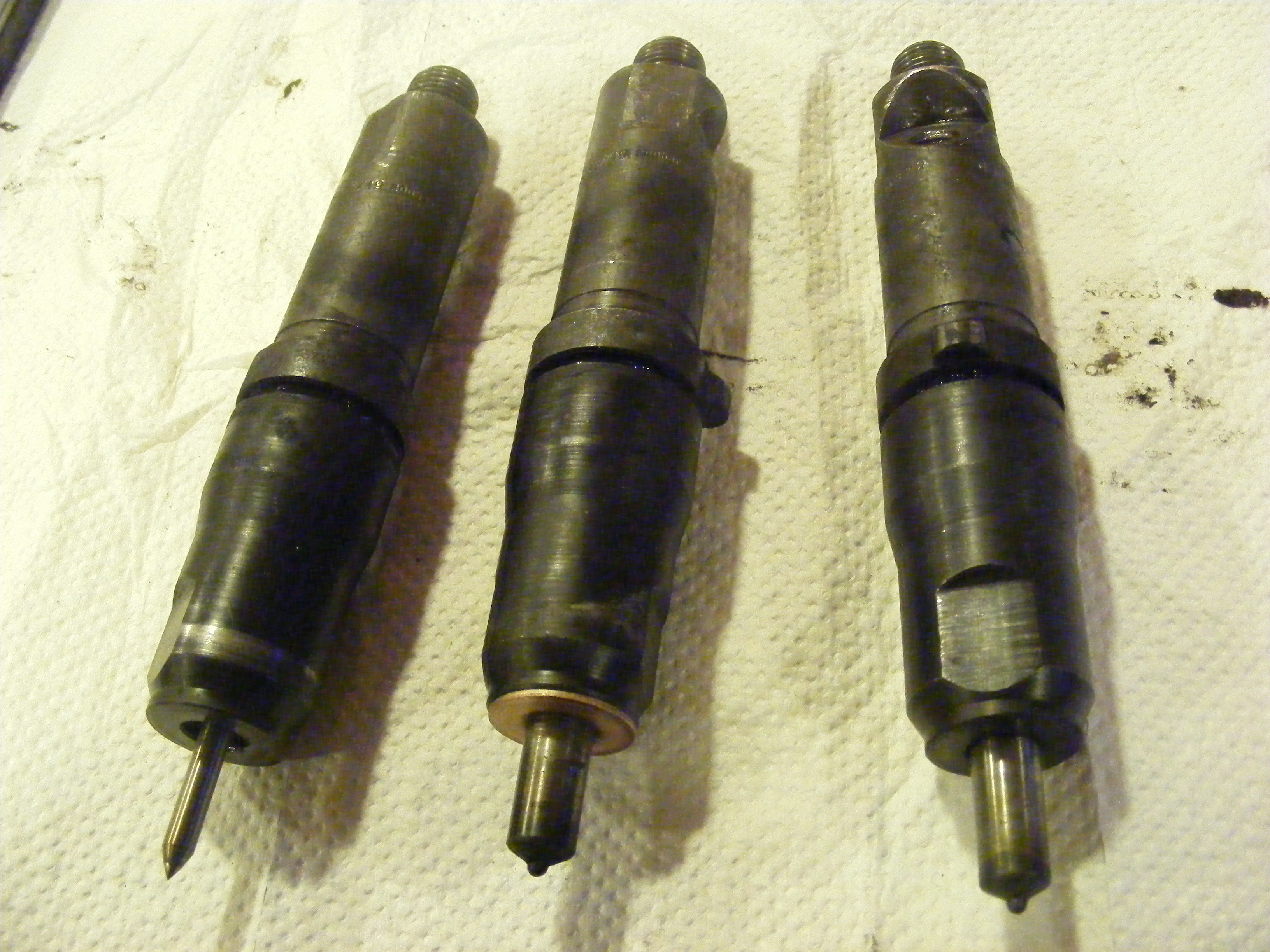

Danke für die Antworten. So sehen die Übeltäter aus

zumindest ist der Düsenstock komplett raus. Ob du in des Düsengehäuse einen Gewinde kannst, solltest du an eines ausgebauten Düse zuerst versuchen. Da der mögliche Zuganker auch nicht stärker als das Einschraubgewindesstück sein kann, ist es unwahrscheinlich, den Rest mit einem Schalgauszieher zu ziehen. Versuch macht kluch.

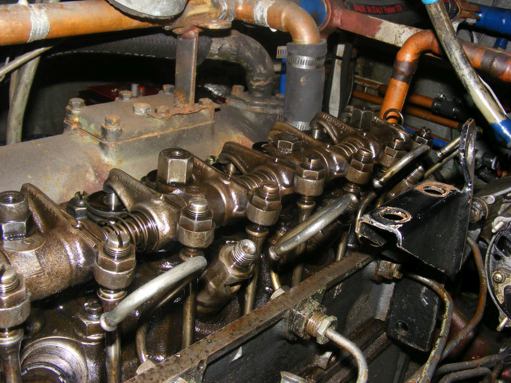

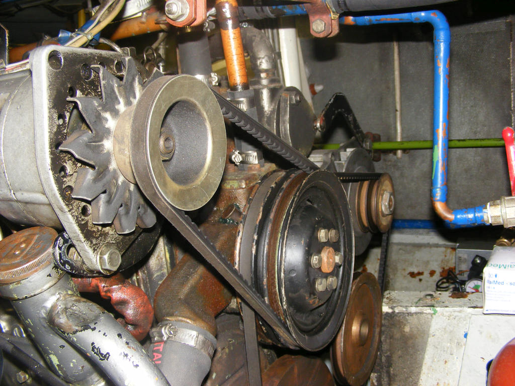

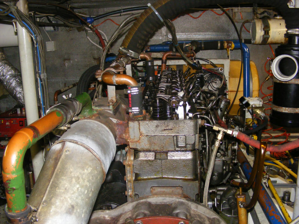

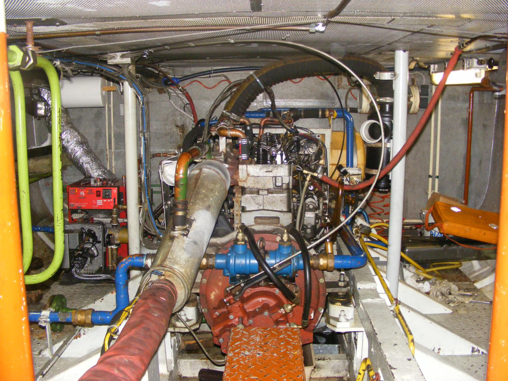

meine Frau hat mal mitgelesen, weil ich immer öfter im Forum stöbere und sich die Bilder vom Berlin Treffen 2011 angeschaut. Zitat 'Dufte Typen mit coolen Kisten'. Ich war zeimlich überrascht, diesen Spruch hätte ich eher von einer 20jährigen erwartet.

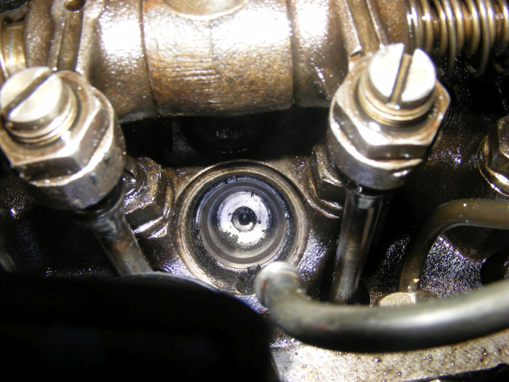

Ich habe mal einige aktuelle Fotos des Kopfes mit abgebrochener Düse, der Pumpe und des Motors angehängt.
Übrigens, das mit dem Gewindeschneider hat nicht geklappt.
LG Barbara und Frank

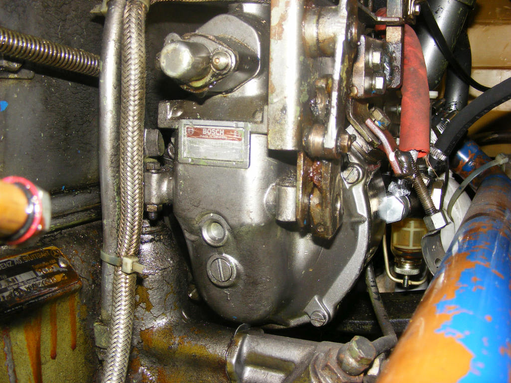

#18 Beitrag von Gemeindepastor » 2018-01-30 2:09:22

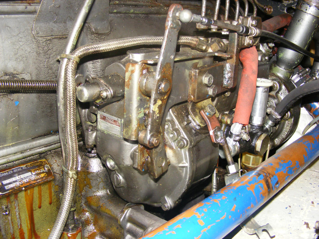

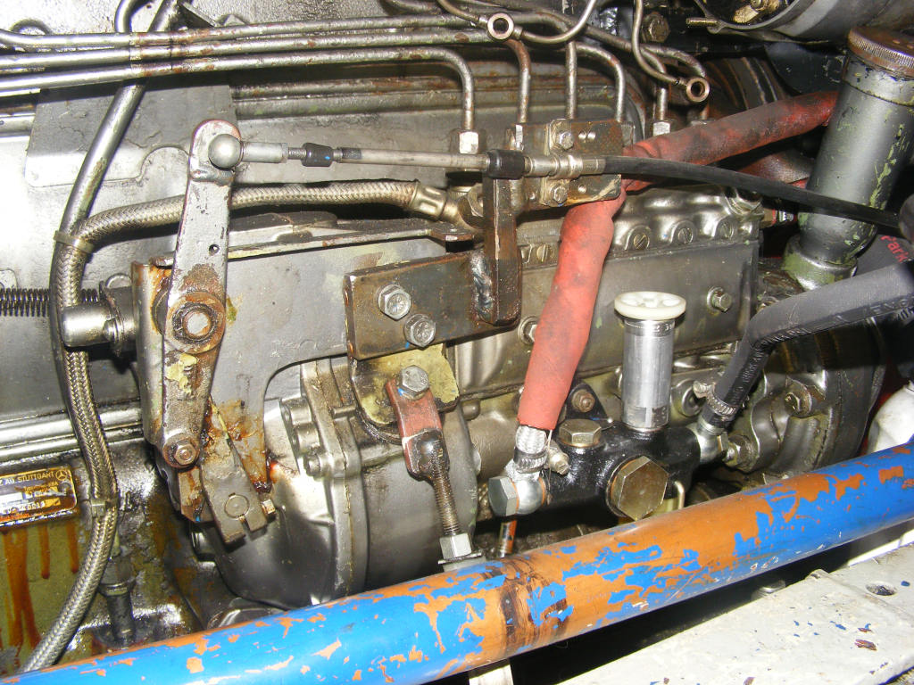

und noch die Einspritzpumpe:

ich würden den Kopf demontieren und dann die Düsenreste ausbauen.
Wenn was in den Brennraum fällt (oder bereits gefallen ist) war´s das.
Den Motor ausbauen zu müssen wäre der GAU denke ich aber wenn ich mir die Platzverhältnisse so ansehe würde ich schon jetzt zur Flex greifen und
eine 1 x 1,5 m Wartungsplappe über dem Motor "einbauen".

Ingolf, ich dachte gerade das da ja viel Platz ist. Zumindest für jemanden der beruflich auf Schiffen schraubt. So unterschiedlich sind die Ansichten :happy:
Der Motor hat eine unten liegende Nockenwelle, da ist es doch recht flott getan den Kopf zu demontieren. Du hast vermutlich nur die eine Hauptmaschine, da würde ich wenig zimperlich sein da großzügig denn sparsam zu reparieren. Die Vorteile sind, das du weniger Restrisiko durch Fremdpartikel im Brennraum hast, alles ordentlich reparieren kannst, die Zylinderwände von innen betrachten kannst und die Ventile gleich mit. ZKD haste dann auch neu und aus dem Kopf. Den Kopf kannste auf Risse prüfen.

Gemeindepastor hat geschrieben:Hallo,
Immerhin kostet die Wartung für alle Düsen beim Bosch-Dienst über 500 Eus.
Ich werde weiter berichten.
LG Frank

Hallo Frank,
hast Du ein Elektrodenschweißgerät und Erfahrung damit? Wenn ja, würde ich mal folgendes versuchen:
1. Elektrode bei ausgeschaltetem Schweißgerät bis kurz vor Grund in die Düsennadelbohrung einführen
2. Schweißgerät einschalten
3. Elektrode zünden
4. Lichtbogen nur ganz kurz (!) brennen lassen
5. Elektrode nach unten drücken und Schweißgerät dabei sofort wieder ausschalten
6. abkühlen lassen
Dann sollte die Elektrode gut mit dem festsitzenden Rest der Düse verschweißt und dieser nach dem Abkühlen geschrumpft sein. Das Ganze sollte sich dann leicht herausziehen lassen. Wenn nicht: Gripzange an das Ende der Elektrode und mit dem Schonhammer rauskloppen.
In die Brennräume gefallene Kokskrümel sind übrigens kein Problem; sie fliegen entweder über die Auslassventile wieder raus oder verbrennen spurlos.

hugobaer
Beiträge: 1261
Re: Einspritzdüsen OM352
#26 Beitrag von hugobaer » 2018-01-30 23:07:57
Und ich hab extra noch das Maul gehalten weil ich dachte das gibt Diskussionen mit der Wunderkerze. :D
Spreizdübel für Beton (Betonanker) könnten auch funktionieren.
hugobaer
unihell
Beiträge: 2280
#27 Beitrag von unihell » 2018-02-01 15:53:29
solltest du damit Erfahrung haben, würdest du das schön sein lassen. Dann kannst du die Schutzhülse gleich vergessen, und sofort zum Sternenhändler gehen. Sobald ein Schweißspritzer an der Wand festbackt, ist die Aktion eh Essig.
Gruß Helmut

Gemeindepastor
Beiträge: 16
Registriert: 2018-01-28 2:05:18
#28 Beitrag von Gemeindepastor » 2018-02-01 17:11:00
Hallo liebe Ratschlaggeber,
ich muß ein paar Tage pausieren, weil ich diese Woche mit etlichen anderen Dingen beschäftigt bin. Ich habe jetzt, nachdem ich ein Querschnitt mit der Hülse sah, das Prinzip erst richtig verstanden. Ich ging davon aus, dass die Spitze im Kopf steckt und nicht in einer eingeschraubten 'Fassung'. Bei genauem hinschauen und mit dem jetzigen Wissen, habe ich auch die Einkerbungen zum rausschrauben der Hülse erkannt.
Das dürfte ja gar kein Problem sein, die Hülse einfach rauszudrehen. Neue Dichtuing besorgt und gut is wieder.
Wär ich ohne Euch nie drauf gekommen.
Danke Danke Danke
LG Babsi und Frank

Gemeindepastor
Beiträge: 16
#30 Beitrag von Gemeindepastor » 2018-02-02 20:24:46
Wollte erstmal mitteilen, dass sich die Düse mit Anlasser nicht bewegt hat, trotztdem ich Tage zuvor noch Rostlöser reingesprüht habe. Ich habe mir über einen User ein Werkzeugsatz bestellt und werde die Hülse rausdrehen, wenn er da ist und auch die restlichen Düsen ausbauen und einschicken. Ich habe vergeblich nach einem Ablasshahn für das Kühlwasser gesucht, wie kriege ich das überhaupt raus, oder muß ich alle Schläuche lösen? Die Volvo Maschinen, die im allgemeinen in Schiffen sind haben am Block einen Hahn oder Ablaßschraube.
Viele Grüße aus Berlin
