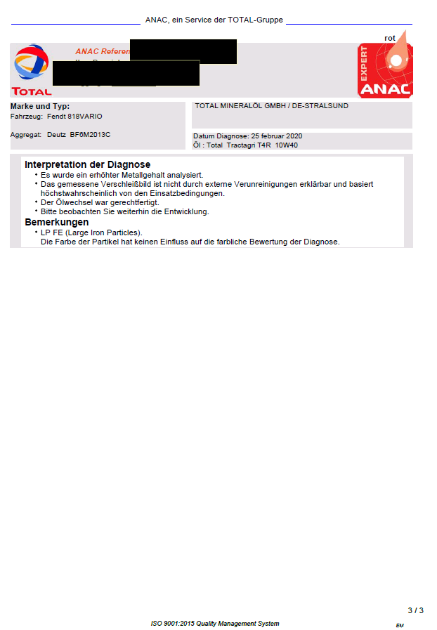

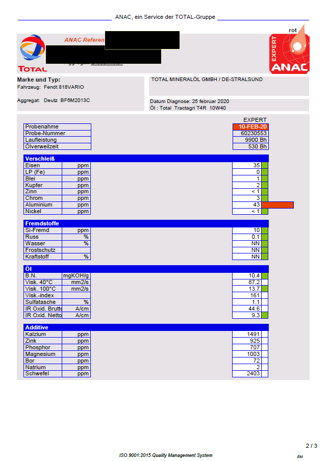

Re: Schmierstoffanalyse
Hallo!
zwei Jahre später habe ich mit unserem Schmierstoffhändler ein Ölanalyse veranlasst. Damit die Diskussion nicht leer gelaufen stehen bleibt, knüpfe ich daran an und fasse ich hier einmal zusammen.
Diese Ölanalyse ist veranlasst, weil ein Schlepper auf die "magischen" 10T Betriebsstunden zusteuert und technisch für seine Aufgaben auch in Zukunft geeignet ist. Im Prizip gibt es keinen Grund ihn zu ersetzen und bis dato hat die Maschine in ihrem Leben auch noch keine größeren Probleme gemacht- also ist bislang alles richtig gelaufen. Das war sehr günstiges Arbeiten mit einer technisch hervorragend geeigneten Maschiene. Allerdings sind im teuren Antriebstrang durchaus Ausfälle denkbar und mit der Reparatur eines solchen Schadens wird die Weiternutuzung der alten Maschine schnell über einen langen Zeitraum im Vergleich die teurere Lösung sein. Und natürlich stellt sich das immer schlagartig rückwirkend ein, denn wenn der Schaden da ist, muss er auch repariert werden (1. ist kurzfristig Arbeit zu erledigen, 2. ist der Wiederverkaufswert nur bei einer funktionierenden Maschine gut). Der berühmte Triebsatz im Vario-Getriebe ist eine potentielle Baustelle, aber es ist unsicher, ob sich der sterbende Triebsatz im Öl bemerkbar macht. Außerdem ist das Öl momentan noch nicht lang genug im Getriebe, um überhaupt aussagefähige Analysen zu machen. Große Sorgen machte ich mir hierbei auch nicht, denn bei diszipliniertem Einsatz der Fahrstufenschaltung und geringem Anteil an schwerer Zugarbeit ist das Risiko eher gering. Außerdem merkt man eine sterbenden Triebsatz meist beim fahren. Daher bleibt vor allem der Motor als einzelne Baugruppe, die im Schadensfall sehr teuer wird. Und gerade die Deutz-Motoren im Fendt sind in den letzten Jahren nicht für langes Leben berühmt geworden. Zwar konzentriet sich das Problem vor allem auf die leistungsstärksten Motoren der jeweiligen Baureihen bei schwerer Feldarbeit, von beiden Punkten ist dieser Schlepper weit entfernt. Aber 10T Betriebsstunden sind eben auch nicht ganz wenig; die böse Gaußglocke der Lebendsdauer hat nunmal einen breit auslaufenden Rand, in den wir hier immer weiter hinein fahren. Bei einer Maschine, die sehr häufig gebraucht wird, und bei der die Kosten eines totalen Motorschadens überschlägig fast den halben Zeitwert des ganzen Treckers auffressen, habe ich mir nun ein paar Gedanken rund um die Weiternutzung gemacht. So viel zur Motivation.
So sieht das Ergebnis aus: Zunächst ist interessant, dass ein abweichender Motortyp eingetragen ist; im Analysebegleitschein hatte ich ordnungsgemäß "Deutz TCD2012 L064V" eingetragen. Vielleicht ist es das gleiche unter anderem Namen.
Als nächstes finde ich beruhigend, dass kein Kraftstoffeintrag im, Öl nachweisbar ist. Grund: Es wurde noch nie (!) Motoröl nachgefüllt, innerhalb eines 500h-Wechselintervalls senkt sich der Ölstand nicht einmal halb von max auf min. In dem Zusammenhang wurde mir oft versichert, es müsse Diesel im Öl sein, um den unvermeidlichen Ölverbrauch auszugleichen. Das fühlte sich für mich zwar falsch an, weil ich es für unmöglich halte, dass über ein ganzes Motorleben hinweg der Dieseleintrag zu jedem Zeitpunkt exakt den Ölverbauch ausgleichen kann. Aber es ist gut, hier Gewissheit zu haben.
Keine Auffälligkeiten bei Eisen, Legierungspartnern und Gleitlagermaterielien finde ich auch schön.
Und damit sind wir beim blöden Teil der Analyse angekommen: auffällig viel Aluminium. Was kommt dafür infrage? Mir fallen dabei pauschal nur die Kolben ein. Immerhin sind sie der Analyse nach gut genug, um keine Fremdstoffe in nennenwertem Ausmaß ins Öl durchzulassen. Aber lässt sich daraus ein direkter Rückschluss auf Verschleiß und Abrieb herstellen? Andere Teile, die Aluminiumabrieb im Öl erzeugen könnnen, sind mir nicht bekannt. Gibt es Teile am Ventiltrieb oder vielleicht die Ölpumpe? Ich kann es nicht sagen. Ein Erklärungsansatz ist der siebente Kolben- vom Luftpresser (normaler Wabco-Standard). Der ist direkt über Stirnräder aus dem Motor angetrieben, mit Motoröl geschmiert und er führt ein sehr hartes und undankbares Dasein, weil über einen großen Teil des Jahres seine Förderleistung knapp für den Luftverbrauch ausreicht. Das heißt, er läuft sehr viel mit. Oft schaltet er nur kurz ab und braucht sehr lange, um wieder Abschaltdruck aufzubauen. Leider ist der Kompressor nicht in den Kühlkreislauf eingebunden, sondern wird nur ein wenig mit Abluft des Kühlerpaketes angepustet. Von vornherein leben externe Kompressoren nach meiner Erfahrung nicht so lange, wie die Motoren dahinter- schon gar nicht unter so erschwerten Bedingungen. Daher halte ich es für möglich, dass dies Abrieb aus dem (sehr weit verschlissenen?) Kompressor ist. Innerhalb des analysierten Ölwechselintervalls wurde übrigens der Kompressor aufgrund überdrehter Kopfschrauben getauscht.
Gibt es Meinungen oder Deutungen hierzu? Meine Überlegung ist die Analyse beim nächsten Ölwechsel zu wiederholen und diese drei Optionen festzulegen:
Wenn es beim nächsten Mal signifikant weniger Aluminium wird, schiebe ich die hohen Werte auf den alten Luftpresser und belasse es dabei.
Wenn es erheblich mehr wird, muss man sich Gedanken um den Motor machen (gezielte Überprüfung des Motors oder Verkauf).
Wenn es gleich bleibt, weiter fahren und beobachten (z.B. Ölanalyse immer zum großen 2000h-Ölwechsel aller Antriebe o.ä.).
Nils
