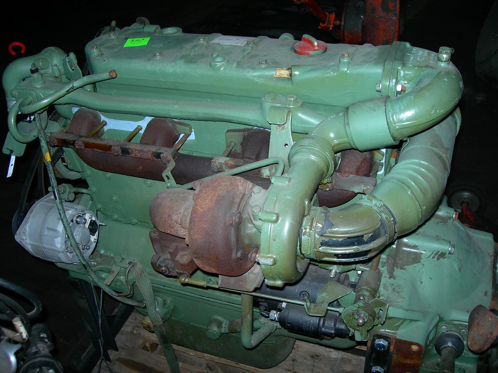

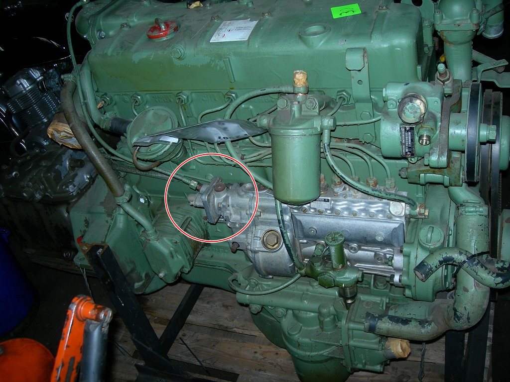

Der Motor im 1017 hat bestimmt eine LDA. Die Leitung geht oben an der Hohlschraube im Ansaugtrakt kurz vor dem Ventildeckel ab.
Sollte die Membran defekt sein, wird dadurch in der ESP eben NICHT eine höhere Menge eingeregelt (obwohl der Druck dazu eigentlich da wäre). Der Motor müsste dann strenggenommen weniger rauchen, da der Lulftüberschuss höher ist. Die Endleistung wäre dabei natürlich geringer als mit funktionierender LDA.
Hast du mal den Turbo frei laufen lassen, also vor und nach dem Turbo z.B. die Winkel abgemacht und die Hand vor den "Fön" gehalten? Da kann man ihn am besten sehen und hören. Und fühlen kann man das Gepuste für eine grobe Einschätzung auch.
Die Schaufelradgeometrie ist gleich geblieben, ein Bypass Ventil ist nicht vorhanden.
Veränderte Einspritzmengen und Kurven wirken sich zwar auf unterschiedliche Füllungszustände bei entsprechenden Drehzahlen aus und führen zu möglicherweise höheren Turbodrehzalen (und damit Drücken) bei gleicher Motordrehzahl als vor dem Pimpen, aber eine Erhöhung von 0,7 bar auf 1,1 durch die Maßnahmen wäre eine Erhöhung um mehr als 50% des Ladedrucks. Das kann ich mir irgendwie nicht vorstellen.
Und um so etwas ohne Bypass "einzustellen" müsste man ja auf einem Prüfstand unter Volllast messen und dann gegebenenfalls an der Pumpe was zurückdrehen. Geht das überhaupt ohne Pumpenabbau?
Zweifelnde Grüße
Jochen (dessen ungepimpter Turbo nicht so pfeift, wie es beim Umrüsten vermutet wurde. Aber ob Reo mäßige 8 Stunden Turbopfeifen im Urlaub auf Dauer entspannend wären?...)

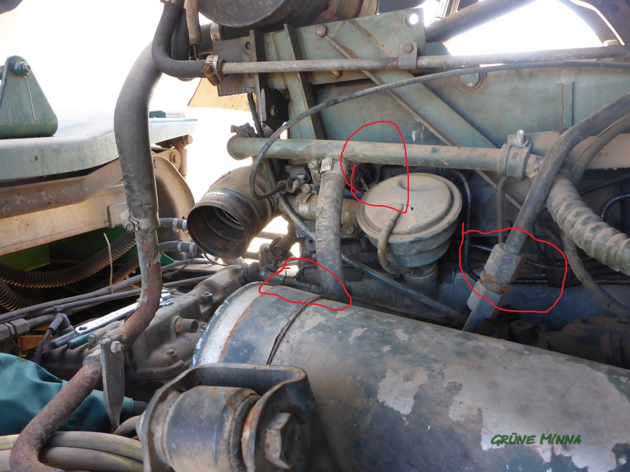

Hallo erst mal und Danke. Sind mittlerweile bei der Fähre in Barcelona. Hatte schlecht Internet, ist nicht so meine Welt.
Leistung fehlt immernoch, Läuft aber ansonsten ruhig und braucht kein Öl. Luftfilter ok und Dieselfilter neu. Motorbremse auf der A75 ausreichend gestest.
Hallo Till auf das Bier komme ich gerne auf der Rückfahrt im März zurück. Da habt ihr besseres Wetter.
Werde sobald ich einen ruhigen Platz habe, mal Kippen. Drehe dann den Turbo um sicher zu sein. werde mir bei der gelegenheit mal das Gasgestänge anschauen. So ein kleiner Fehler wie gibt nicht Vollgas ist doch der liebste.
Das mit dem Ladedruck dacht ich gehöhrt zu haben, kann aber auch nur 0.7 bar sein. Wo sitzt den diese Membran? In der ESP, dann sollte sie erst 25000km und 3Jahre alt sein.
Danke Achim
Danke Achim

Wenn der Turbo ein Wastegate Ventil hat, prüfen ob die Regelstange die Klappe beim Gas geben bewegt.
Ansonsten fährst du ohne nennenswerten Ladedruck herum.
Wenn sich nichts bewegt, auf Freigängigkeit prüfen ansonsten die Ansteuerung des ganzen.
Re: Turbolader überprüfen mb1017
Die Membrandingenskirchenmimik findest du im eingezeichneten Kreis.
Der OM 352A Abgasturbo hat regulär kein Wastegate.
Das Rauchen im Volllastbereich finde ich merkwürdig.
Bei allen Defiziten in der Luftansaugung dürfte der Ladedruck dann nicht ausreichend sein, dass die Membran im LDA eine weitere Öffnung der ESP zulässt. Also auch ein verklemmtes Gasgestänge dürfte nur den Volllastanschlag nicht ermöglichen aber nicht zu einem Räuchern in den übrigen Betriebszuständen führen, außer der Luftfilter sitzt wirklich gewaltig zu oder ein Ansaugschlauch zieht sich wegen des Unterdrucks zu. Das kann man aber hören. Klingt wie jemand, der nach Luft schnappt...
Ich bin ja nach dem Einbau eines 1017er Motors in den Kurzhauber eine zeitlang ohne Turbo gefahren. Da hatte er weniger Leistung als ein 130PS Referenzkurzhauber und hat geräuchert wie Otze.
Bist du dir wirklich sicher, dass er mehr räuchert?
Hallo, habe wieder Netz.
Geprüft bisher alle Filter, Diesel neu, Luft saubergeblasen. Raucht nicht deutllich mehr. Die Leistung ist weniger aber nicht wie so dramatisch wie Jochen schreibt.
Morgen werde ich die Tipps abarbeiten und berichten.
Die Membran an der EP: Kann man die Dichtung wiederverwenden, oder Papier verklebt? Denke Membran ist auch Dichtung.
Glaube-hoffe das kein Vollgas gegeben wird. Bescheuert einfach hoffe ich auch.
Danke
Bis dann Achim
Danke
Bis dann Achim
Moin Achim,
Die Membran ist auch gleichzeitig die Dichtung zwischen den Gehäusehälften.
Reissen tut die wenn,dann oft daneben (Du kannst aber auch den Schlauch abnehmen und dran saugen,wenn die Zunge festhaftet ist Das Teil erstmal OK=dicht.
P.S.Vollgas/Vollast gibst Du bei diesem Regler immer (ist ja ein All-Drehzahlregler)
Gruß christian

Hallo, also es gibt sicher schlechtere Plätze an denen man schrauben kann. Sonne, Meer und 20°na ja 18°.
Zum Turbo: Ist leichtgänig, dreht an bei Anlasserdrehzahl, ist also i.O.
Motorbremse freigänig, auch der Bolzen im Krümmer dreht mit.
Einzig bei Vollgas lässt sich die Regelstange noch deutlich weiter drehen und das Gestänge hat Spiel.
Habe etwas nachgestellt, am letzten Einsteller vor der EP,verändert sich anscheinend auch etwas durch die gekippte Kabine. Bei ungekippter Kabine jetzt Anschlag, leider vor dem Kippen nicht überprüft.
Auch sind meine Einspritzleitungen Dieselfeucht, Tropft nicht, auch nur an Z 5 und 6. Die Druckleitung hat den "Zungentest" bis auf die Geschmacksnote bestanden.
Fahrtest mit Höhrprobe folgt nach dem Kaffee, bin aber guter Dinge. Zumindest scheint es nichts Größeres zu sein.
Vielen Dank für die Tipps und die Unterstützung
Bis dann Achim

Hallo Achim!Grüne Minna hat geschrieben:Auch sind meine Einspritzleitungen Dieselfeucht, Tropft nicht, auch nur an Z 5 und 6.
Auf dem Bild sieht das eher nach Ölfeucht aus, nicht nach Dieselfeucht. Geringer Ölaustritt aus der Abdichtung am Zylinderkopf, wo die Einspritzleitung in den Nockenwellenraum verschwindet, ist normal und unbedenklich. Diese Dichtungen kannst Du erneuern, wenn Du zurück bist. Sie kosten nur ein paar Cent, dafür kostet der Einbau etwas Zeit und Nerven.
