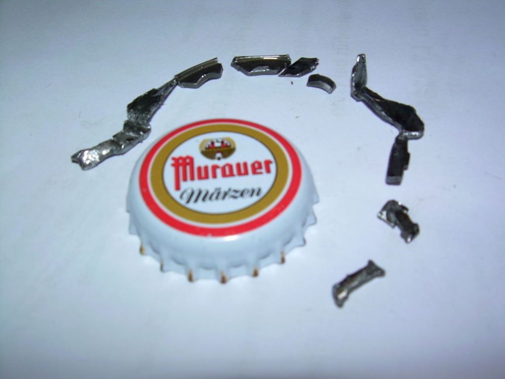

hallo wieder,
hab heut statt dem motorgeräusch weiter auf den grund zu gehn noch schnell zwei defekte simmeringe am getreibe gewechselt. und weil das ölfüllen mit meiner scheiss presse gar so toll ging, auch gleich das öl in der vorderachse wechsel wollen. und jetzt bin ich echt suizid gefährdet. beginnt es beim ölablassen fröhlich zu klimpern und nach einer puzzelminute findet sich ein zerbröselter lagerkäfig außerhalb seines arbeitsplatzes. beim gedanken an das zerlegen der vorderachse geh ich mir jetzt gleich das nächste bier holen.
prost!
prost!
