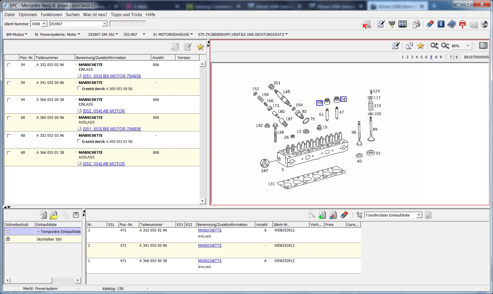

unihell hat geschrieben:da bist du nicht up to date, Motore der letzten Baujahre verfügen sehrwohl über Ventischaftabdichtungen..
Das interessiert mich nun wirklich , ab welchem Baumuster /Motornummer hat MB denn standardmäßig Ventilschaftdichtungen verbaut ?

unihell
Beiträge: 2476
Re: Deutz Nebelwerfer beim Kaltstart
#18 Beitrag von unihell » 2017-12-02 22:51:04
guckst im EPC.Wie zu ersehen, haben die eine 352er Nr, also vor dem 366er
Gruß Helmut
