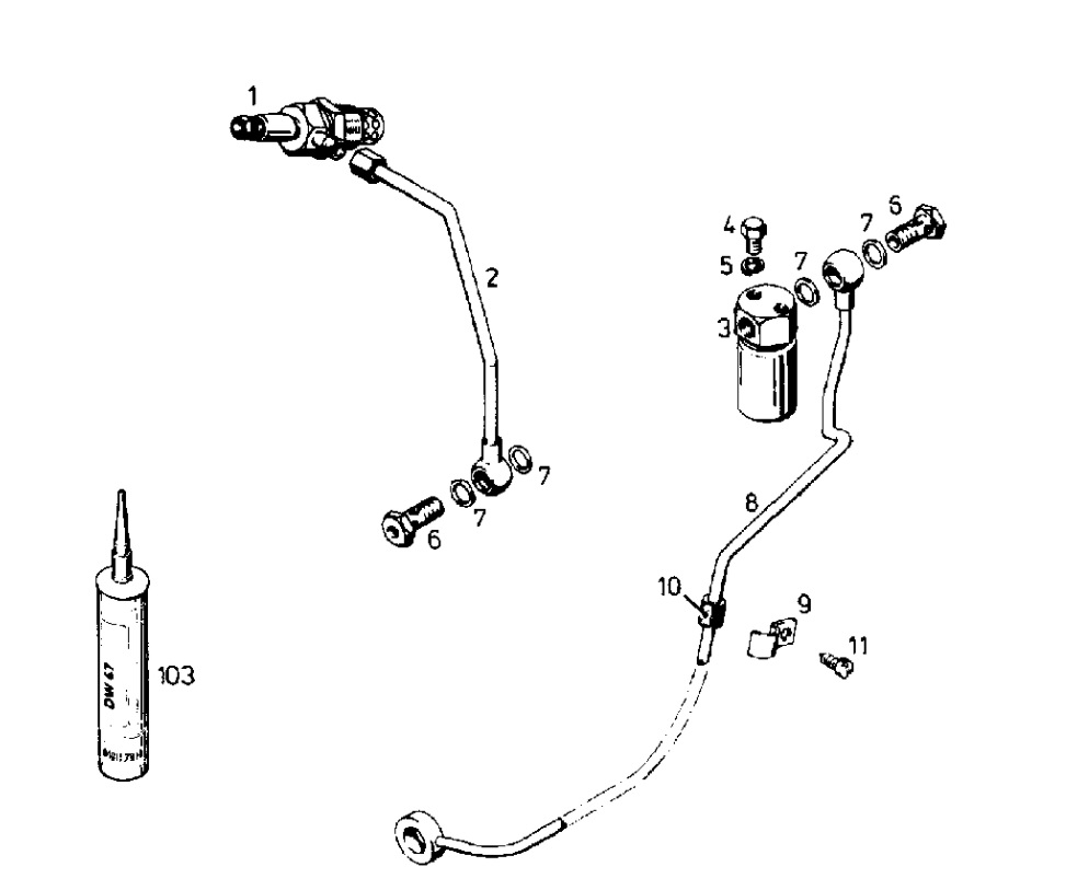

... Ventile Ein-/Auslass 0,15 + 0,05 mm
Glühstift hab ich bisher nur einmal zum Test benutz, nie weil ich ihn gebraucht hätte. Siehe Zeichnung, kein Preis angegeben (und keine Nummer). Müsste man dort anfragen.
