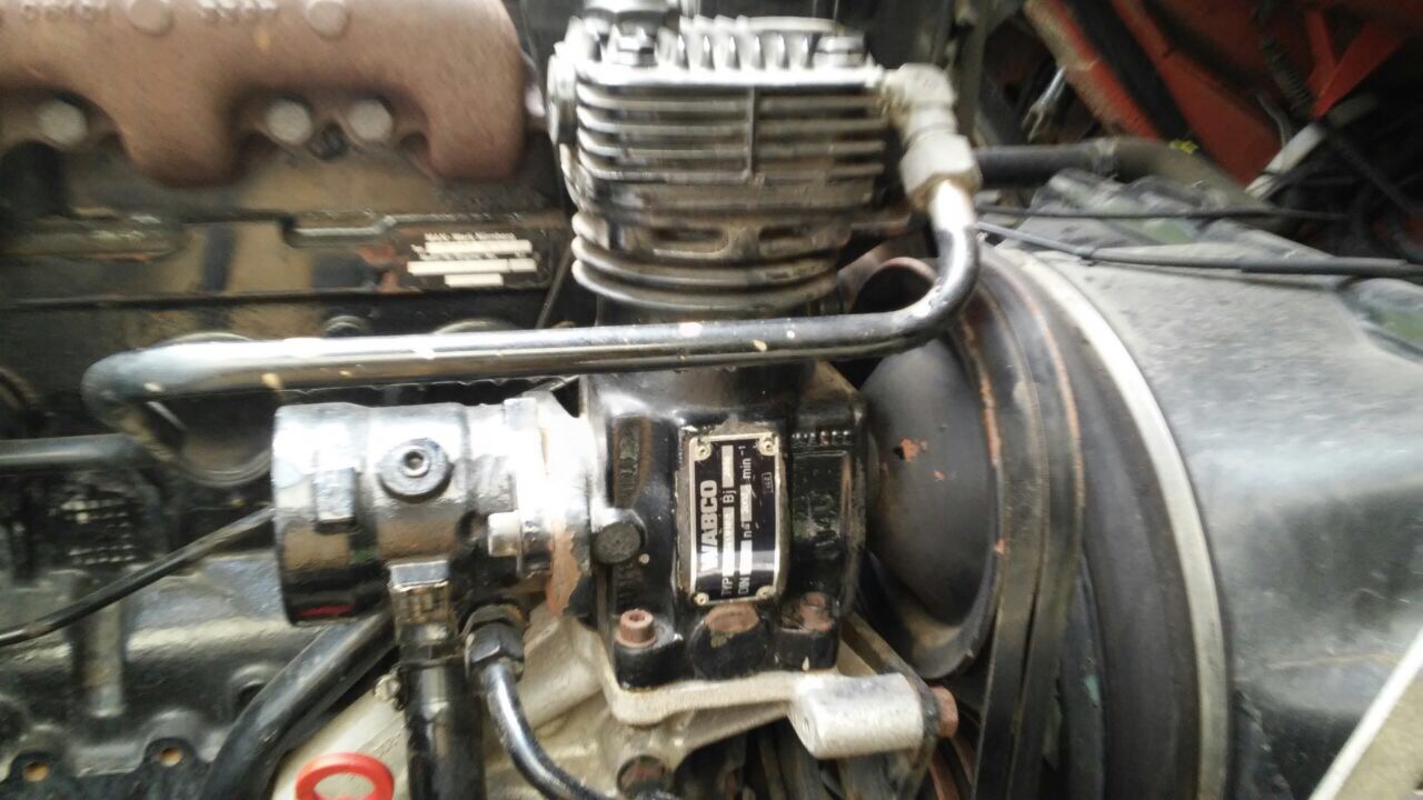

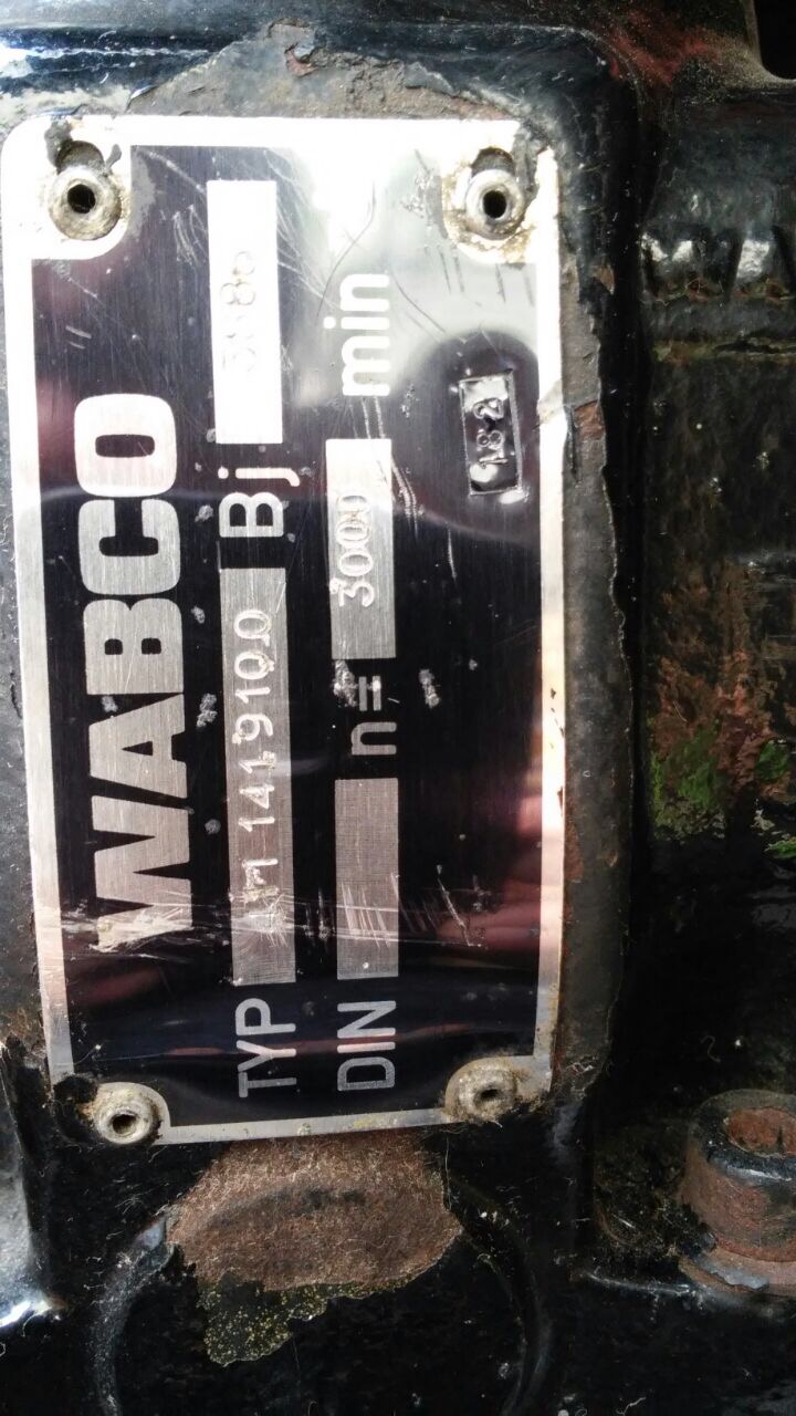

Re: Luftpresser drückt Öl in die Luftleitung
Hier mal 2Bilder die TypenNr.411 141 9100 der Presser hat knapp 80000Km gelaufen.
Danke Gruß Jürgen
Danke Gruß Jürgen
als 411 141 910 7 gibt's den Luftpresser als AT-Teil - hier für 800 EUR:
https://www.trucksystems.de/Wabco-Einzy ... -141-910-7

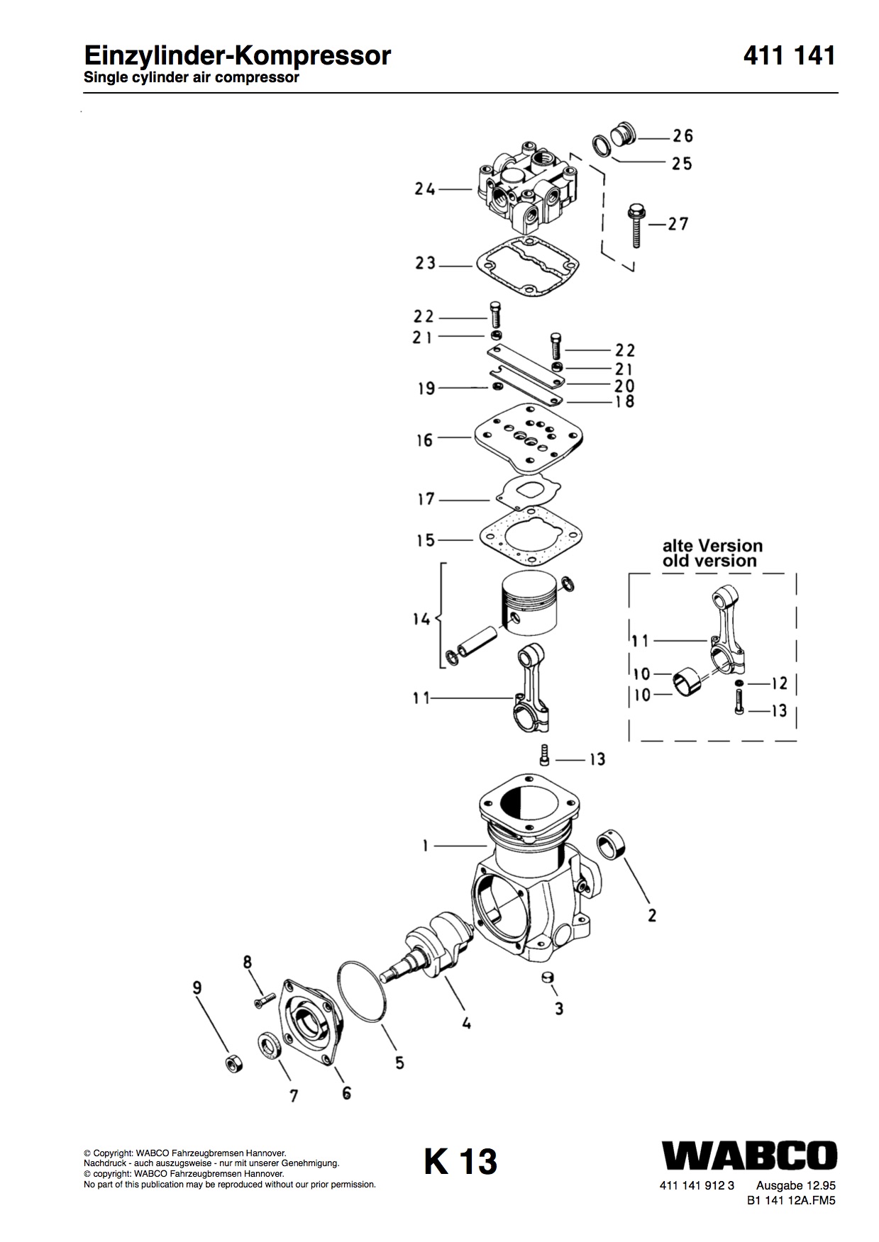

Hallo Jürgen,
bei deinem Luftpresser ist das Gehäuse und der Zylinder ein Teil, mann kann zum Reparieren den Zylinder nur aufbohren und honen,
den dafür erforderlichen Kolben in Übermaß ( Teil 14 ) wird von WABCO nicht angeboten. ( geht also nicht )
Wenn eine längere Reise ansteht kann ich nur empfehlen den von Uwe verlinkten Kompressor zu verbauen.
Aber prüfe erst ob der Kompressor nicht schon Öl ansaugt!
Grüße Stefan
