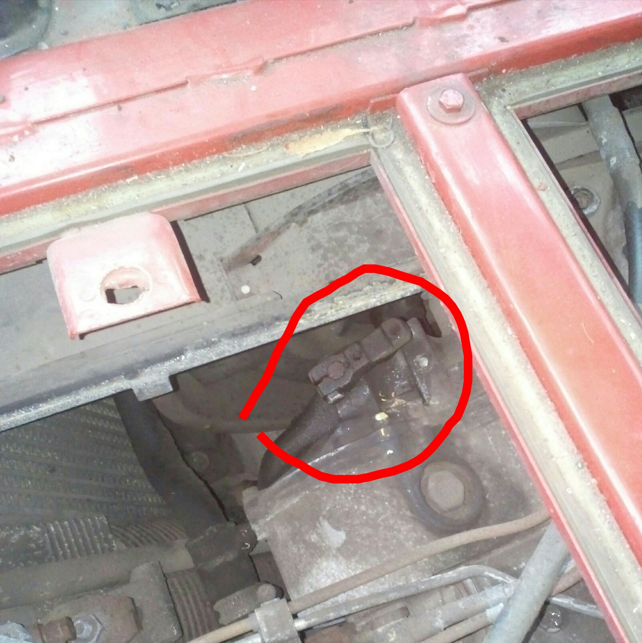

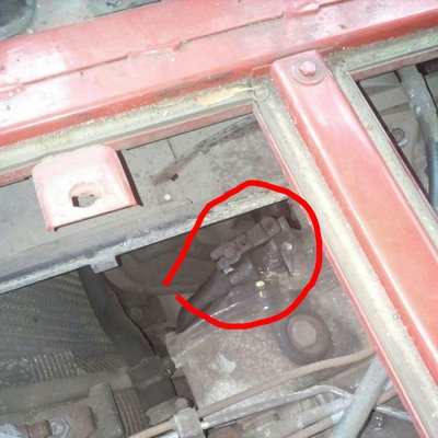

Also ich habe das Gestänge überprüft es funktioniert. Habe es trotzdem Mal gefettet. Die Sache ist um ihn jetzt aus zu machen muss ich das Stück am Motor zurück drücken . Ich meine das auf dem Foto

Re: Standgas beim Magirus Deutz 170d
... das Bild zeigt den Hebel an der Einspritzpumpe ... also das letzte Stück vom Gasgestänge ... und das Gasgestänge geht eben nicht richtig, sonst könnte man den Motor korrekt durch anheben vom Gaspedal oder mit der Motorbremse abstellen ...
... ein gekipptes Fahrerhaus verändert die Leerlaufeinstellung auch ... aber das scheint bei Dir aktuell nicht zuzutreffen ...
... das Gasgestänge geht von dem bebilderten Hebel aus ... der Hebel fürs Gestänge liegt dem gezeigten gegenüber, also unter der Einspritzpumpe ... von dort aus geht eine gekröpfte ZugStange nach rechts hinten und mit einem Gummibalg dutch die Hinterwand des Motors ... dann auf eine drehende Stange hinterm Motor quer bis auf die linke, hintere Motorecke ... beim Einzelkabiner liegt das wunderbar frei, mit Doka kommt man dort schlechter ran ... dann geht eine weitere Zugstange zum Gaspedal vor ... an deren vorderem Ende, also etwa unter dem Fussraum des Fahrers sitzen der pneumatische Abstellzylinder und die Leerlaufverstellung ... dort vermute ich nach wie vor den Fehler ... Foto davo könnte helfen ...

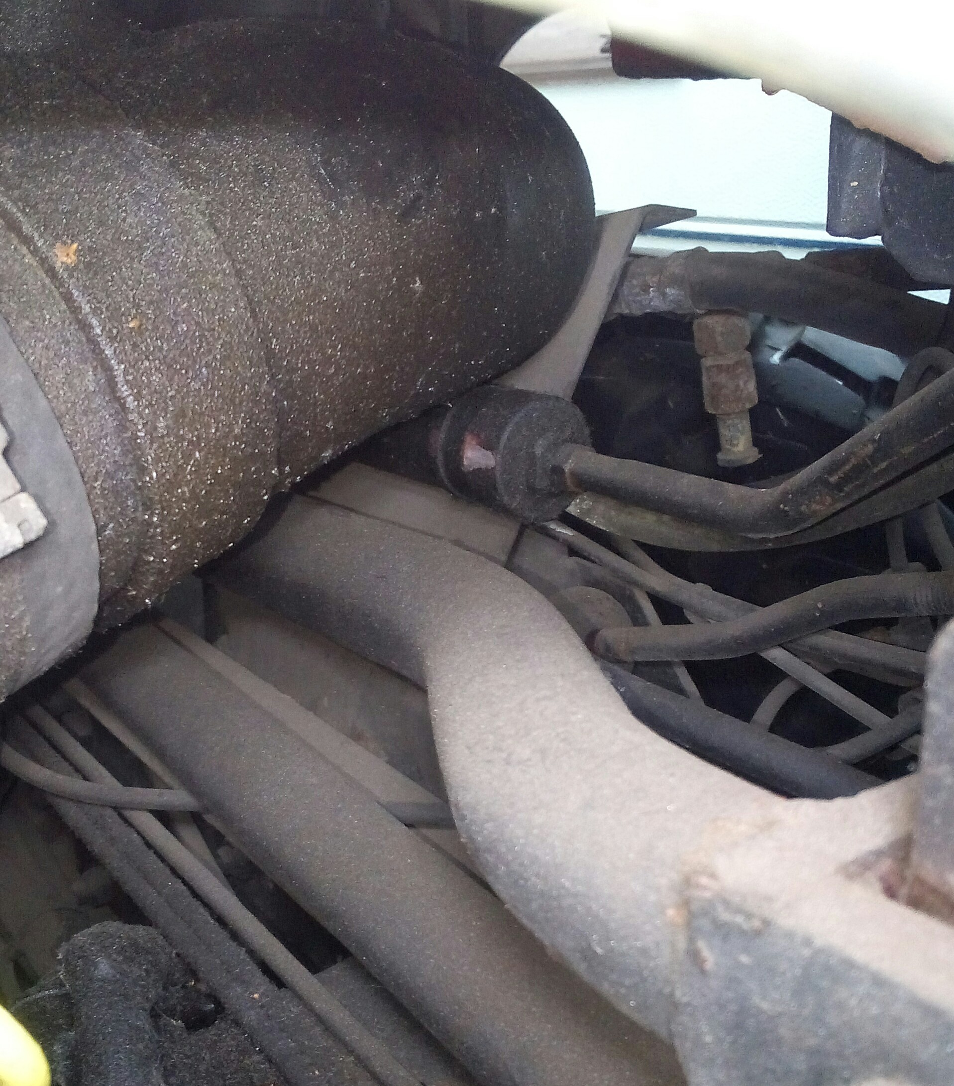

So an dem Gestänge finde ich nur diesen Zylinder (Foto) der bewegt sich beim Gasgeben einfach nur mit dem Gestänge. Ich weiß jetzt nur nicht welchen Bolzen am Gaspedal gemeint ist ich kann es auf jedenfall nicht anheben bzw Zurück ziehen wenn es in der Ausgangsstellung ist
Hai, der Zylinder ist die 0-Förderung der Esp bei Betätigung der Motorbremse.... Unproblematisch Teil.
