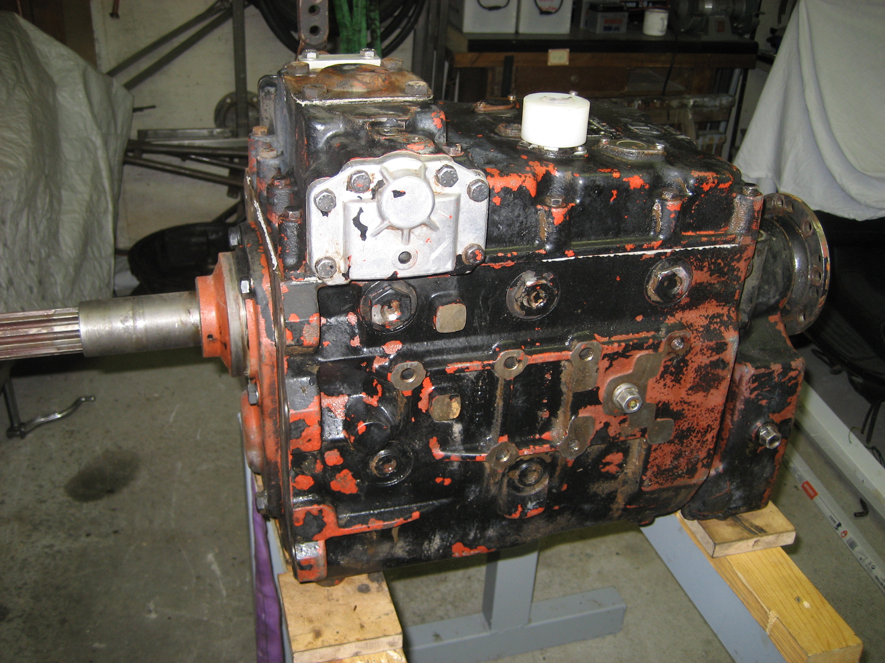

ich habe hier bei mir noch ein ZF S 5-45-Getriebe liegen.
Das Getriebe ist fertig vorbereitet zum Einbau. Alle Wellendichtringe sind erneuert.
Habe auch einige Ersatzteilzeichnungen dazu.
Die Drehmomentübertragung ist bei solchen Getrieben immer so, dass das Zahnrad zunächst lose auf der Welle läuft. Ein Mitnehmerrad ist daneben ist mittels Innenverzahnung drehfest auf der Welle. Die Verbindung beider Räder erfolgt über die Synchronringe, indem die innenverzahnte Schaltmuffe soweit axial gegen die außenverzahnten Synchronringe gedrückt wird, bis die hinterschnittene Innenverzahnung der Synchronringe den eingelegten Gang arretiert. Dabei sind auch paßfederartige Gleitstücke im Spiel, die von kleinen Druckfedern im Mitnehmerrad radial nach außen gedrückt werden.
Was da schließlich im Rahmen dieses Ruckes abgebrochen ist, das sieht man erst nach Zerlegen des Getriebes.
Die abgebrochenen Teile müssen nicht zwingend vom Magneten angezogen werden. Sie sind möglicherweise zu weit weg vom Magneten im zähen Öl gebunden oder sind nicht magnetisch (Synchronringe).
Zum Abnehmen des seitlichen Deckels incl. Schaltbetätigung brauchst du mindestens 120 mm Platz nach links zum Rahmen.
Ich glaube nicht, dass das geht.
Die Synchronisierung des vierten Ganges ist halt die Schwachstelle bei diesen Getrieben.
Ich denke, dass du um einen nochmaligen Tausch des Getriebes leider nicht herumkommst.
liebe Grüße in die Mongolei
Sigi

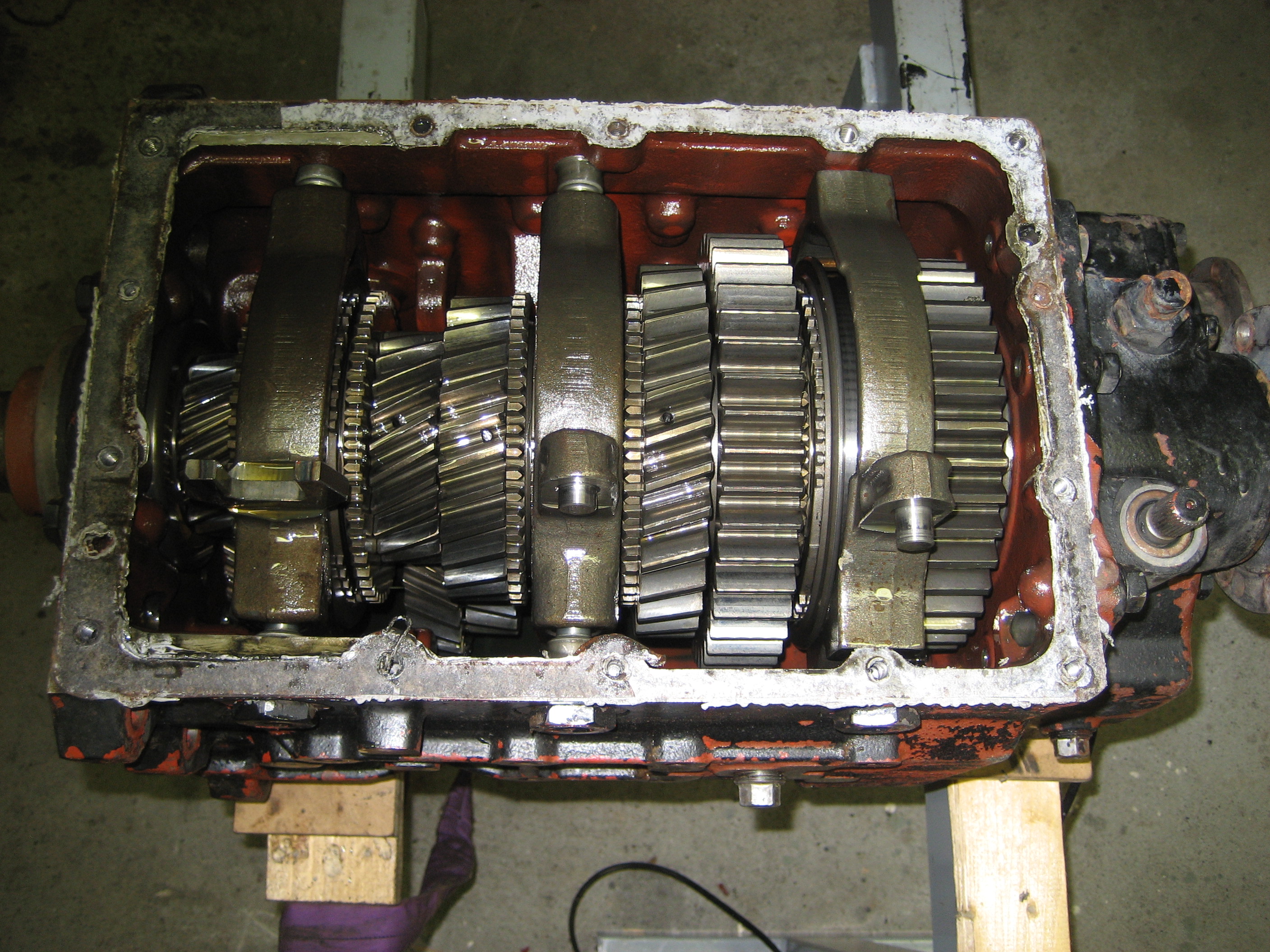

habe nochmal auf alle mir vorliegenden ZF-Unterlagen geschaut.
Die Schaltmuffe und das danebenliegende Zahnrad haben jeweils eine Verzahnung, im Fachbegriff Schaltzähne genannt.
Zum Einlegen des gewünschten Ganges wird die Schaltmuffe soweit axial verschoben, dass die Schaltzähne auf Zahnrad und Schaltmuffe ineinander greifen. Die Drehmomentübertragung erfolgt nun eben über diese Schaltzähne.
Das von dir beschriebene Schadensbild legt den Verdacht nahe, dass die Schaltzähne des 4. Ganges mindestens an einem Element oder gar an beiden Elementen (Schaltmuffe und Zahnrad) weggebrochen sind. Wahrscheinlich am Zahnrad, da auf dem Zahnrad diese Schaltzähne eine Außenverzahnung darstellen, während in der Schaltmuffe die Schaltzähne eine Innenverzahnung bilden, die stärker belastbar ist, als die Außenverzahnung am Zahnrad.
Das würde bedeuten, dass alle Zähne als Bruchstücke im Gehäuse sind, wahrscheinlich unten im Ölsumpf.
Ich glaube nicht, dass die Bruchstücke bei langsamer Eingangs- und Ausgangsdrehzahl hochgerissen werden und damit weiteren Schaden anrichten können.
Eine langsame Weiterfahrt sollte damit also gehen.

hallo Ulf,
hier Bilder zum ZF-Getriebe mit Blick ins Innere bei abgenommenem Seitendeckel.
Sigi
