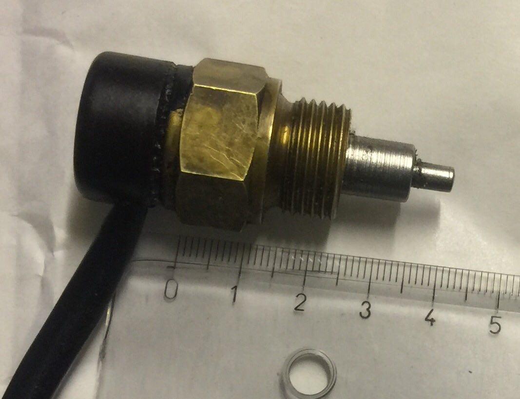

Hallo bei meinem Magirus 170 Doka THW ist der Schalter am Getriebe der für die Anzeige der eingelegten Längssperre zuständig ist defekt . Keine Funktion. Dummerweise ist der an meinem Ersatzteilträger auch defekt .
Anbei ein Bild .
Der Druckschalter sitzt unten am Verteilergetriebe vorne wo die Vorderachskardan abgeht.
Mein Iveco Händler kann ihn nicht bekommen . Weiss jemand wo ich diesen Schaltkontakt bekomme ?
Zur Not würde ich an die Schaltwelle ein elektrische Anzeige Vorrichtung bauen .
Aber lieber wäre mir der Original Druckkontakt .
Gewindedurchmesser 18 mm.

Das kompatible Nachfolgeteil hat die IVECO-Nr 446 1007 (Bosch-Nr 0343 102 015) mit Gewinde M18x1,5. Gibt's aber nur bei IVECO, nicht bei Bosch.
Die Schaltfunktion ist bzgl.Öffner/Schließer allerdings bei dem Nachfolgeteil invers.
Das bedeutet, dass man auch für das zuständige Relais ein neues Relais mit inverser Öffner/Schließerfunktion benötigt.
