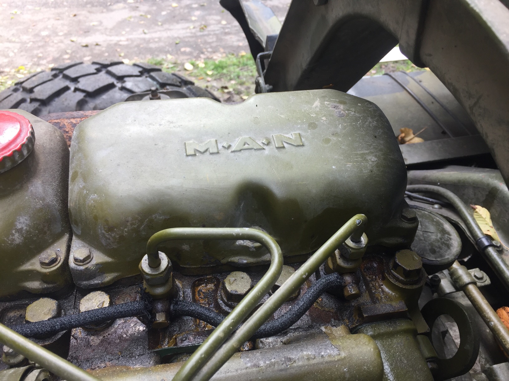

Habe gestern am Campingplatz beim Rangieren gemerkt, dass der Motor Diesel verliert...
Heute morgen habe ich mal das Fahrerhaus gekippt und die Stelle gesucht...
An der hintersten Einspritzdüse ist es feucht, die Einspritzpunkte sind mit einem kleinen Schlauch verbunden ( nur aufgesteckt!!!!).
Einer war lose und gerissen - habe abgeschnitten und wieder aufgesteckt.
Danach hat es aber immer noch leicht gesaut...finde aber nichts weiteres...
Kann jemand sagen, für was dieser Schlauch gut ist?
Kennt jemand einen Schrauber/Werkstatt der Gegend Lindau, der sich das ggf. mal ansehen könnte, falls ich das selbst nicht hinbekomme...muss morgen 250km zurückfahren...

das sind wohl die Leckölleitungen. Haben sich bei mir auch schon mal gelöst. Unterwegs habe ich mir damit beholfen das ich einen kleinen Kabelbinder gespannt habe. Diese Leitungen solltest du glaube ich dabei haben das du das schnell mal reparieren kannst. Die sind sereinmässig tatsächlich ohne Schelle aufgesteckt aber die sind ja auch drucklos. Alles kein Problem,

Das ist der Bereich den ich im Verdacht habe...

Danke für die Antwort! Weißt Du wieviel Öl da in welchem Betriebszustand über die Leckölleitung läuft?
Eigenartig is, das es heute morgen da nicht gesaut hat - nach dem Umparken aber schon sehr viel?
Bin mir nicht sicher, ob das bei dem kleinen Querschnitt alles daher gekommen ist...
Bernie

das ist unverbrannter Diesel, bei mir war der mal so undicht das der Motor im Leerlauf ausgegangen ist. Nach deinem Bild sind das noch die Originalschläuche, die würde ich tauschen. Kannst du leicht selber machen. Und ja, da kann ganz ordentlich was rauslaufen. Hängt wohl auch von Gaspedal ab.

Da läuft also immer Diesel drüber - oder?
Kapiere aber noch nicht, warum heute bei 10min. Probelauf nichts getropft hat - erst bei warmem Motor...

nur bei laufendem Motor, vielleicht hat er sich losgerüttelt oder thermisch ausgedehnt. Würde ich nicht soviel nachdenken, neu draufstecken mit Kabelbinder sichern, weiterfahren und bei Gelegenheit tauschen.

Danke für die Hilfe, habe wie empfohlen Kabelbinder drauf - kein weiterer Dieselaustritt!
Daheim kommen die alten Dinger raus und Schellen drum!
