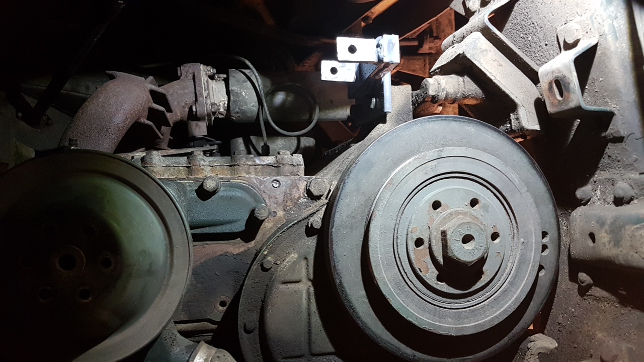

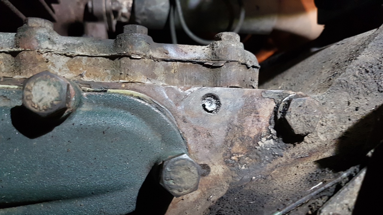

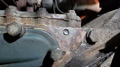

bei mir ist die Schraube für den Keilriemen-Spanner am Motorblock abgebrochen.
Der Linksausdreher ist auch bündig abgebrochen.
Über Lösungsvorschläge wäre ich dankbar.
Meine Idee ist: Eine neue massive Halterung aus Stahl zu bauen. Der massive Stahl soll den Höhenunterschied zwischen Wasserpumpe und Motorblock ausgleichen. Die Halterung soll an der Wasserpumpe und an der unteren Schraube (unterhalb der abgebrochenen) befestigt werden.
Jetzt meine Frage: Kann ich die untere Schraube einfach herausschrauben oder habe ich dann neue, noch größere Probleme?
Dank und Gruß
Falk
Dank und Gruß
Falk

Vielen Dank für die Lösungsansätze!
Aus meiner Sicht gestaltet sich das Ausbohren des gehärteten Linksausdrehers sehr schwierig. Die Bruchstelle ist weit entfernt davon plan zu sein. Das Freihand bohren wird sehr schwierig.
Auch das verlängern der Schraube durch schweißen wird schwierig, da die Schraube sowie der Linksausdreher bündig am Motorblock abgebrochen sind.
Ich sehe die Anfertigung einer neuen Haterung als das kleinere übel.
Hierzu müsste ich nur wissen, ob ich die Schraube unterhalb der abgebrochenen Schraube herrausschrauben darf und welche Funktion sie hat. Kann mir hier jemand eine Aussage zu machen?
Gruß Falk
Gruß Falk

Re: OM352 Schraube für Keilriemen-Spanner Motorblock abgebro
Hallo Falk,
das ist die Verschlussschraube des Hauptölkanals.
Der Vorschlag mit Ausbohren von mir war natürlich nicht sehr hilfreich, wenn bereits ein Ausdreher abgebrochen drin steckt. Den bekommst Du nicht heraus?
Ich bin nicht überzeugt dass der Bau einer alternativen LiMa Halterung den gewünschten Erfolg bringt, u. U. tauschst Du damit nur Flöhe gegen Flöhe und Läuse.
Viel Erflog weiterhin!
Walter
Walter
