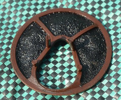

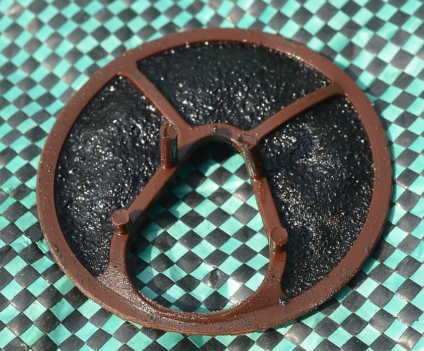

Mein Magirus 130D7 hatte bei längerem Vollgas keine Leistung mehr. Der Schuldige war auch schnell gefunden: das Sieb in der Kraftstoffpumpe war zugesetzt - siehe Bild. Nach Reinigung läuft er nun wieder gute 80 km/h :D statt 45 :( auf der Schnellstraße.
Ich vermute zur Ursache, dass ich den Tank vorher zu weit leer gefahren habe und Dreck vom Tankboden angesaugt wurde.

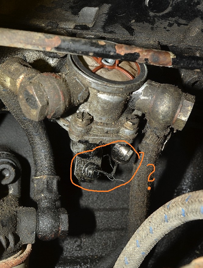

-welche Funktion hat der Bowdenzug an der Kraftstoffpumpe und wo geht der hin? Sieht schon etwas aufgesplissen aus ...
-ich nehme mal an, der Bowdenzug an der Kraftstoffpumpe hängt an der Handpumpe. Oder was ist das für ein Hebelchen?

an meinem 130 D7 ist kein Bowdenzug am Hebelchen :)..
Da hilft nur Nachforschen!
Der Hebel ist für die Entlüftung, falls du den Tank leer gefahren hast.
Richtige Vorgehensweise steht im Werkstattbuch.
Der Entnahmepunkt im Tank ist doch immer ziemlich weit unten, oder?
Sonst könnte man den Tank ja nicht leer fahren.
Also wird immer von unten angesaugt.

Vielleicht ersetzt der Bowdenzug den Hebel zum Entlüften?
Vielleicht hat da jemand was selber gebastelt und du kannst über den Zug die Entlüftung betätigen.
Versuch mal den "Hebel" zu betätigen.
Da muss ein gewisser Wiederstand sein (du betätigst ja damit die Pumpe per Hand).
Bei unserem war die Pumpe hin und du konntest ohne Wiederstand zu spüren hebeln und hebeln und hebeln
(tat sich nur nix :dry: )
Gemerkt hat man das beim Fahren nicht - aber nach Filterwechsel war nix mit entlüften.
War doof, weil dann musst du die Batterie leerorgeln bis er (vielleicht) anspringt...
Hatte dann in der Türkei ne Ersatz Vorförderpumpe dabei (keine 20 euro) - als die Pumpe komplett hin war konnte ich dann irgendwo im Nirgendwo die Pumpe wechseln.
Danach habe ich noch eine gekauft (liegt jetzt im "Immer dabei-Teilekistchen" :D )

Danke für die Hinweise & Handbücher, habe den Kraftstofffilter auch mal sicherheitshalber getauscht und entlüftet, der Handhebel dazu hat tatsächlich erst im letzten Drittel Widerstand und damit bekam ich dann auch den neuen Filter gefüllt. :D
