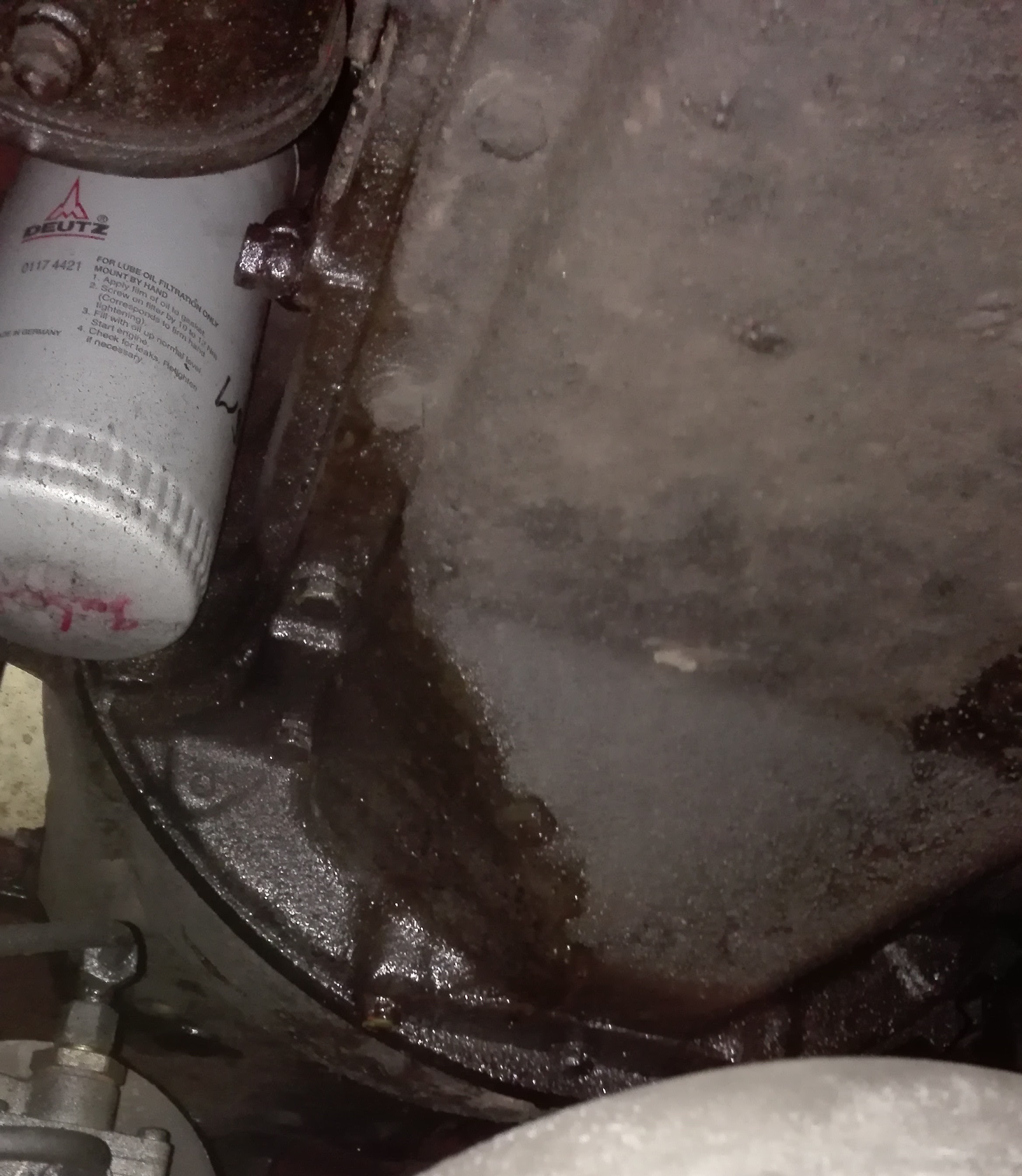

Stehe kurz davor einen 130D9 (BJ 84) zu kaufen. Habe mir diesen gestern genauer angeschaut und Probe gefahren, bin sehr zufrieden, die Doka rostet nicht. Technisch funktioniert alles einwandfrei. Nur sind mir zwei Sachen aufgefallen, wo ich von euch mal Unterstützung brauche :)
Und zwar:
Man muss schon sehr stark auf die Bremse treten um eine passende Wirkung zu bekommen. Ist das bei den Magirus Modellen normal? Bin bisher nur MB 1222 usw. auch BJ 84 gewohnt, da muss man nicht so stark treten.

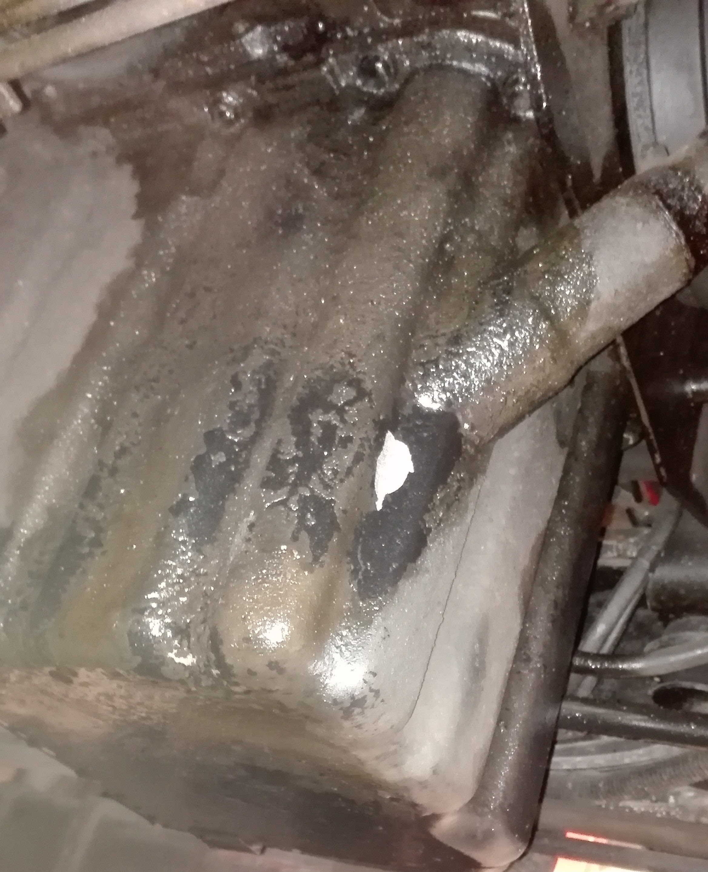

Desweiteren sifft´s am Motor ein wenig (siehe Bilder) ist das auch eher normal oder sollte man sich da etwas Gedanken machen ob das nicht größerer Aufwand wird, dass wieder dicht zu bekommen?
Danke euch schonmal :)

Wegen der Ölundichtigkeit würde ich mir nicht ganz so viel Gedannken machen. Ausgenommen es tropft regelmäßig runter. Am besten mal weiter nach oben verfolgen, wo es herkommen könnte.
