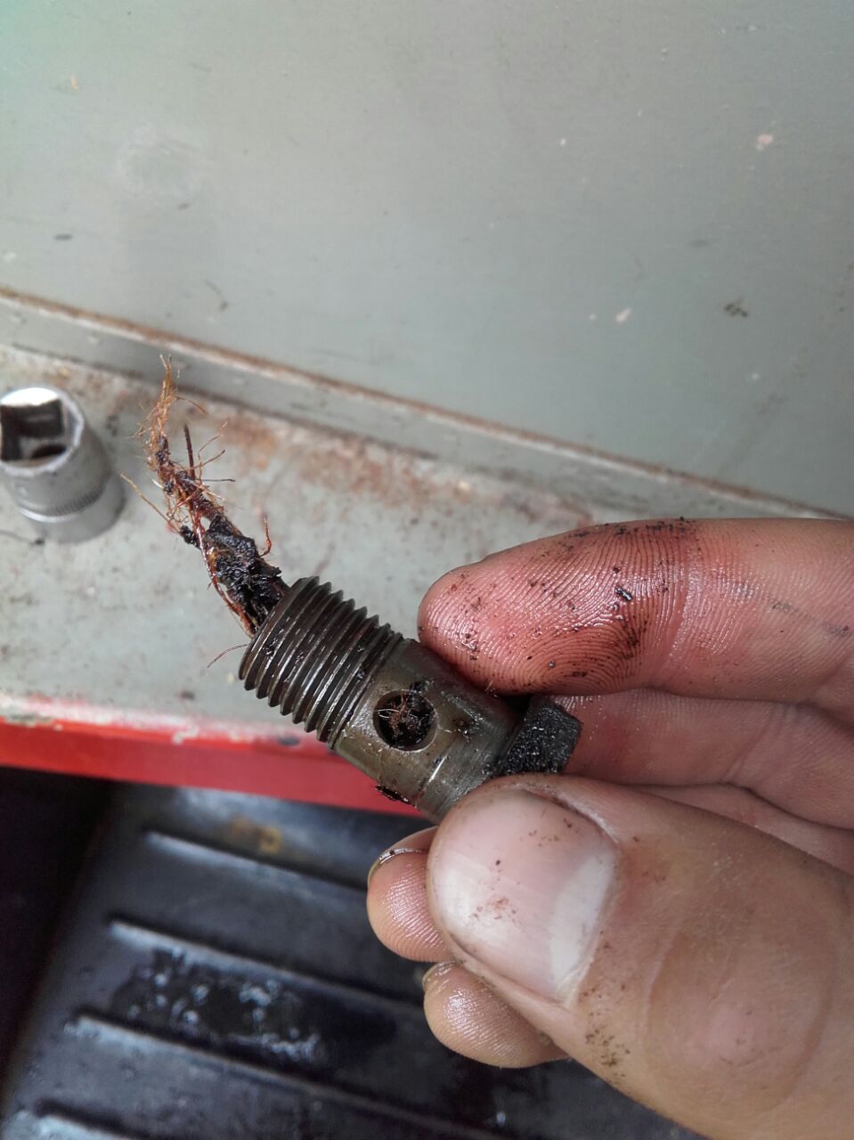

Ich habs Problem gefunden.... es war die Schraube am Tank selbst. :search:

#6 Beitrag von Michael » 2017-07-24 23:11:09
Was hängt denn da drin????
Ich hätte auch bei den Anzeichen auf Dieselpest getippt, da ja schon die Filter ausgeschlossen wurde.

Das sind Reste meiner Sitzverkleidung gewesen....Kokosmatte :D
