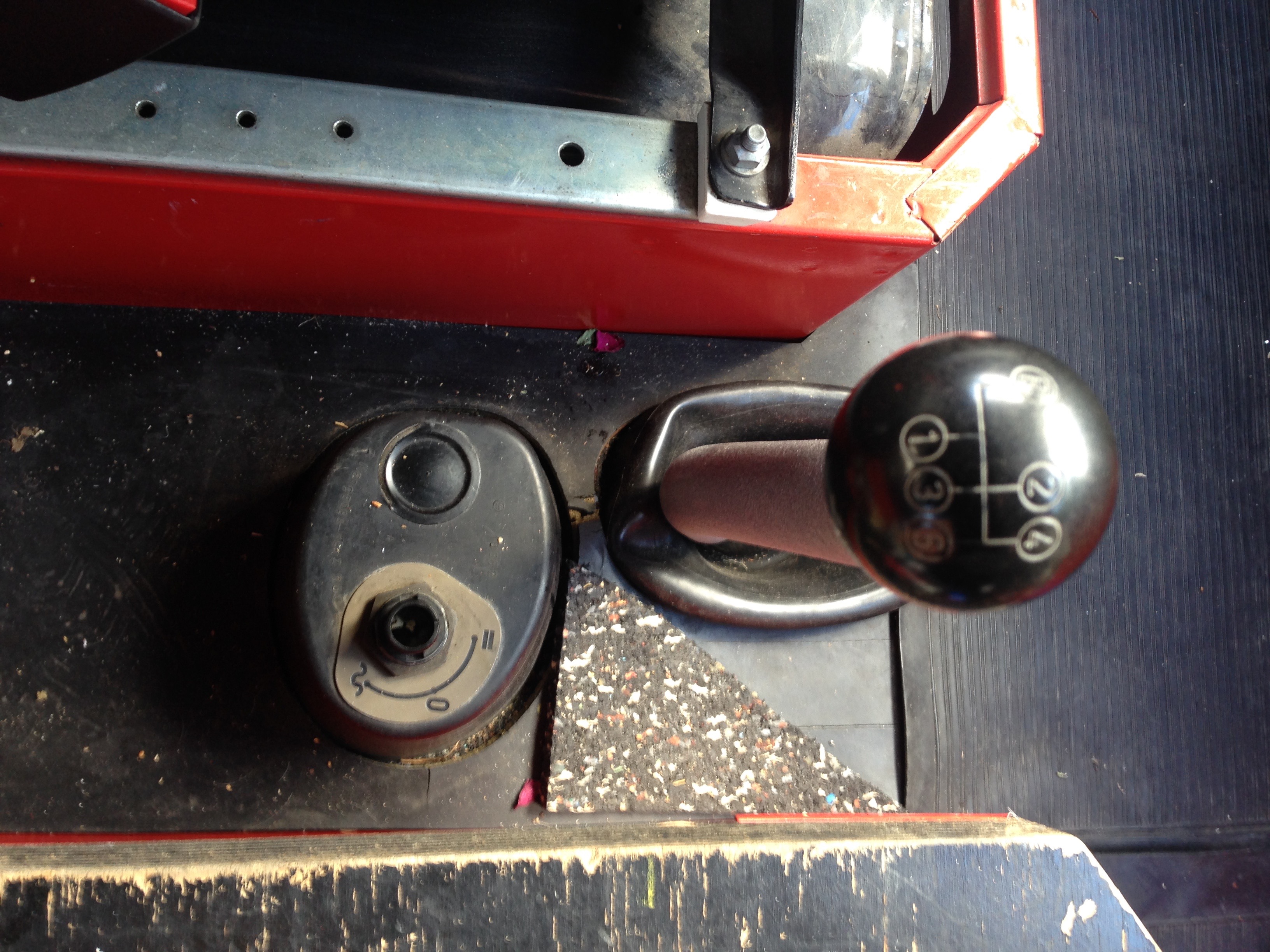

Herzliches Hallo,
möchte mich kurz vorstellen. Wir sind eine Familie mit 4 kleinen Kindern und haben uns im Frühjahr einen Traum erfüllt: ein rotes Feuerwehrauto, und da das Auge mitfährt: einen Kurzhauber. Jetzt sind wir jeden freien Tag am schrauben, freuen uns dass das Ding auch fährt und unternehmen schon mal eine kleine Tour in die nächste Umgebung zum Angeln oder zum Übernachten. Zum Glück gibt es dieses großartige Forum hier, als stiller Leser habe ich schon einige lehrreiche Stunden verbracht.
Bisher habe ich gesucht, aber noch nicht gefunden:
Welche Funktion hat der Kasten hinter der Gangschaltung (H-Schaltung)?
Drei Symbole: Parallele Linien, Null, Parallele S-Linien.
Meine Interpretation: Glatte Fahrbahn, Aus, Gelände?
Ist das etwa die Diff-Sperre ZWISCHEN den Achsen?
Gibt´s da noch einen Schalter? Wo bekomme ich einen "Hebel" für das Schalten?
Oder hat das was mit der Pumpe zu tun, die vorne noch auf der Stoßstange sitzt?
Herzlichen Dank für eure Antworten!

... der Schalter sollte gleichzeitig Allradantrieb und Geländeuntersetzung schalten ...
... der Bedienhebel ist offensichtlich abhanden gekommen ...

MB-Kurzhauber sind m.W. zuschalt Allrad, haben also kein Mitteldiff (und somit keine Mittelsperre). Das Verteilergetriebe schaltet im Allradmodus Vorder- und Hinterachse starr zusammen.
Die Pumpe läuft über den Nebenabtrieb, und womöglich direkt an der Pumpe geschaltet.

Ja, da fehlt der Plastikknopf obendrauf.
1) Parallele Linien: Kein Allrad
2) 0: Verteilergetriebe macht komplett auf (kein Antrieb auf der HA/VA), ist ganz praktisch, wenn der Motor laufen muss und man nicht aus Versehen einen Gang reinknallt (z.b. Kletternde Kinder im Fahrerhaus
3) S-Linien: Allrad (mit Untersetzung)
Ob man die Pumpe auf 0 in mehreren Gängen ansteuern kann habe ich keine Ahnung, da keine Pumpe

... in der aktuellen Verkaufsanzeige Von einem holländischen LN 2 ist der Schalter zu sehen ...
Re: Kurzhauber Getriebe Schalter
Ich denke mal den Plastikknopf kann man bei Mercedes-Benz kaufen gehen.
So wie ich es kenne, kann man den Nebenantrieb in unterschiedlichen Gängen schalten. Dazu sollte man die Bedienungsanleitung konsultieren.
Dein Auto hat idr. einen Zuschaltallrad mit Untersetzung, dass heißt du hast kein Differential, weshalb man bei zugeschaltetem Allrad Kurvenfahrten auf Griffigem Straßenbelag unterlassen sollte. Geschaltet wird der Allrad im Stand oder bei ganz langsamer Fahrt, dazu kurz auskuppeln und Allrad rein, aber wie gesagt, nicht in hohen Drehzahlen, und bei zugeschaltetem Allrad max. bis in den 3. Gang. Ausführliche Beschreibungen dazu gibts in der Bedienungsanleitung.

Du dürftest ein pneumatisch geschaltetes Verteilergetriebe VG500-3W in deinem Fahrzeug haben, mit dem Schalter schaltest du Allrad und gleichzeitig die Untersetzung zu bzw. ab. "=" bedeutet Heckantrieb, "0" bedeutet Leerlauf, "~" bedeutet Allrad mit Untersetzung (und Längssperre).
Falls dein Fahrzeug zusätzlich eine Hinterachs-Differentialsperre hat, hast du einen entsprechenden Schalter im Armaturenbrett verbaut. Üblicherweise mittig im unteren Bereich der Instrumente. Ebenso gibt es dann für die Allrad- und für die Hinterachs-Differentialsperre jeweils eine rote Kontrollleuchte im Armaturenbrett.
Teilenummer ist die A 000 997 05 77, sollte für ca. 6,22€ inkl. MwSt. beim Mercedes-Händler zu bekommen sein.Ich denke mal den Plastikknopf kann man bei Mercedes-Benz kaufen gehen.

Lieber MichaelW, Dank für die präzise Antwort!
der 1113er ist Baujahr 1984, LF16 ex. von der Mainzer Feuerwehr
und hat im Armaturenbrett tatsächlich einen Schalter für Diff-Sperre
(mit roter Kontroll-Leuchte). Funktioniert auch.
Dass ich sogar die Teile-Nr. für den fehlenden Knopf von dir bekomme ist wirklich großartig.
Herzlichen Dank! Heißt das, dass ich künftig 10 Gänge habe - plus 2 Rückwärts?
(Leider nur mit großer Übersetzung)
Allerdings war ich bisher der Meinung, dass ich permanenten Allrad fahre, insbesondere
auch vorne (daher der pfeifende Ton! Gedanke: Geräuschreduzierung durch
Einbau von Freilaufnaben?) Lässt sich der Allrad vorn abschalten mit dem Kasterl?
Den fehlenden Knopf gleich bestellt - bin gespannt wenn es zum ersten KLACK
macht und die bisher unfahrbaren Gänge sich zeigen.
Ich berichte...

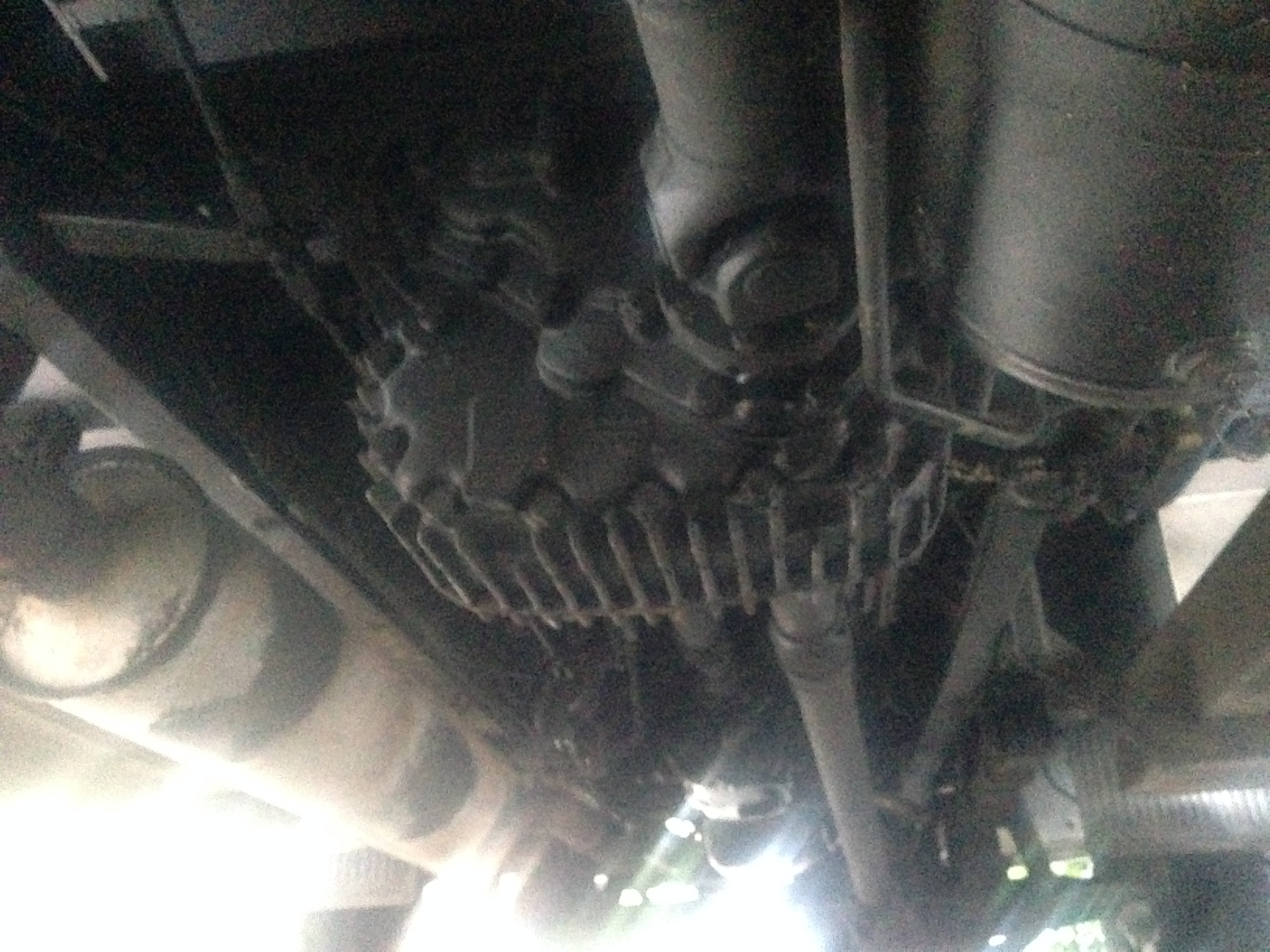

Wenn du meinst dass du nen Permanenten Allrad hast, fotografier einfach die Rückseite von deinem VTG (oder suche hier im Forum), das erkennt man schnell daran ob hinten dran ein Differential ist oder nicht.

Ist ein LF16-TS, morgen bei Tageslicht werde ich mal das VTG von hinten
fotografieren...
fotografieren...
VGT von hinten - Permanent. Allrad?
Bin so klug als wie zuvor, da ich
den kleinen Unterschied nicht kenne.
Nein, Zuschaltallrad
Boah ist das einfach, andere haben für die Klärung schonmal 5 Forenseiten gebraucht
Ergebnis: die Tipps waren Volltreffer - die Ersatzteilnummer war richtig, Danke Michael!
Ganz unspektakulärer Plastikknopf mit großer Wirkung.
Schalter aufgesetzt, und schon im Stand hört man das Druckluftventil, das das VTG schaltet.
Am Abend rasch noch eine kleine Ausfahrt ins Gelände, funktioniert alles!
Die "neuen" sechs Gänge übers VTG im Allradmodus (auch Rückwärts) scheinen mir ca. 1/3
mehr untersetzt als die für die Strasse. Die Bedenken, dass die Gänge nicht mehr
rausgehen haben sich glücklicherweise nicht bestätigt. Hört sich alles recht gut
eingefahren an.
Zum ersten Mal im Leben mit ECHTEM Allrad 4x4 - meine beiden Kontroll-Leuchten
für Diff-Sperre längs und quer leuchten. Macht riesigen Spaß, freilich war das nur ein
trockener Feldweg und keine echte Herausforderung.
Auch die Hinweise mit der Betriebsanleitung nehme ich natürlich gerne auf, hatte mir eine
erhältliche aus den späten 60ern in der Bucht besorgt, die so gar nicht zum Auto passt.
Mal sehn´ob eine für meinen LAF 1113 B aus den frühen 80ern auftaucht.
Der Wagen hat noch einige Geheimnisse, die erfrage ich in einem neuen Post.
Danke an Alle!
