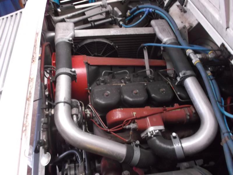

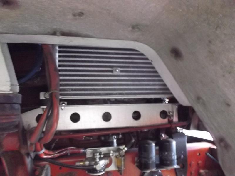

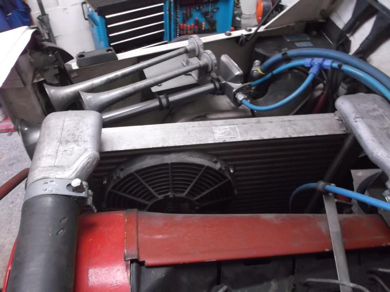

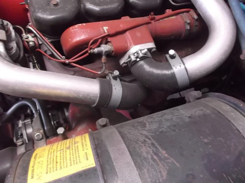

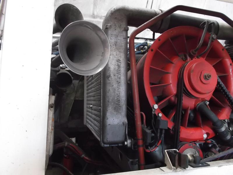

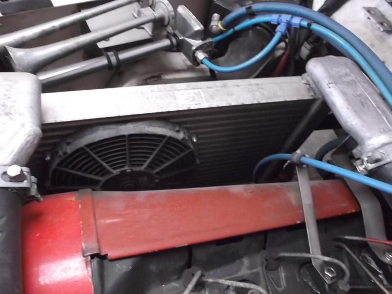

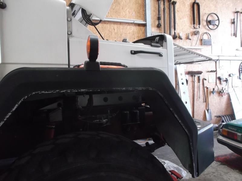

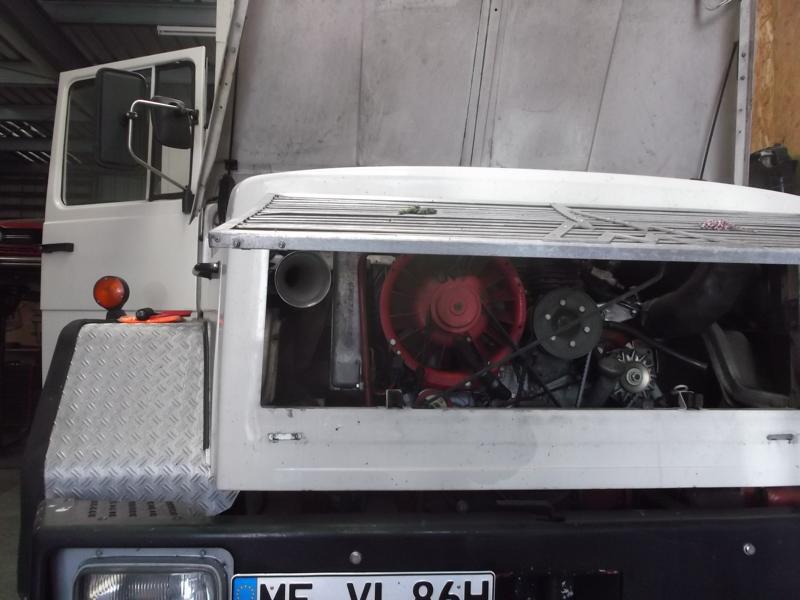

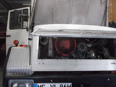

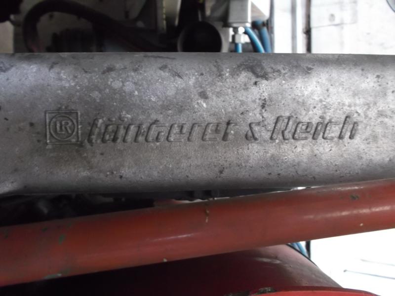

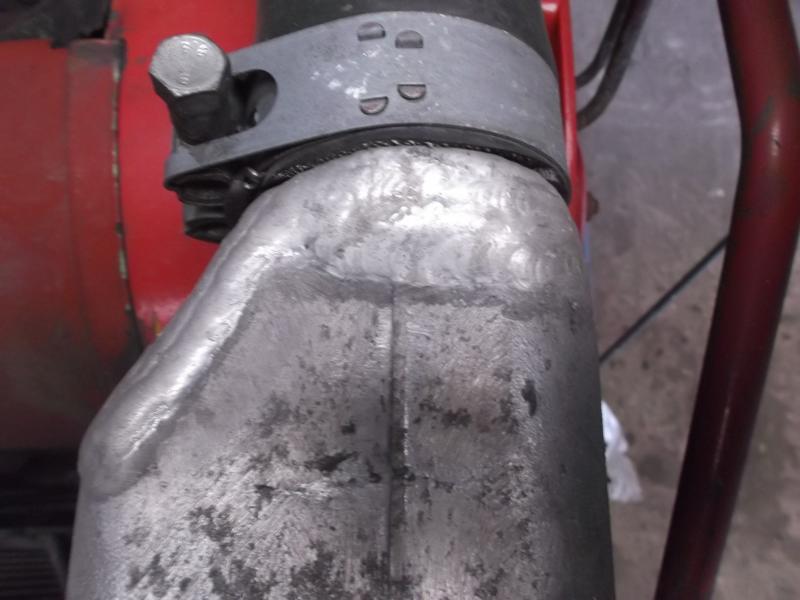

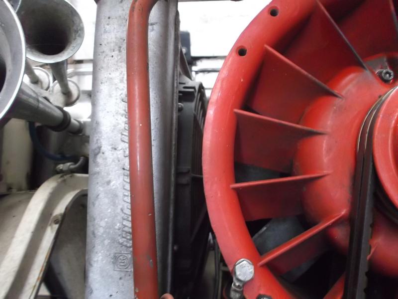

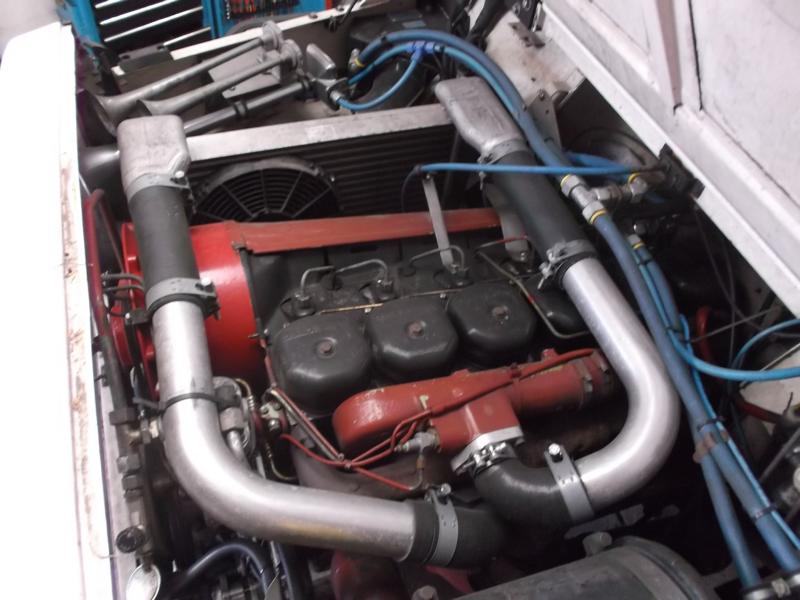

Re: LLK für 90-16 -- Hat das schon jemand gemacht bzw. weiss
Um nochmal auf die Eingangsfrage zurückzukommen:
Ja, habe ich gemacht und würde es immer wieder tun.
Eigentlich wollte ich nur die Zylinderkopftemperatur nach der frisierten Einspritzpumpe runterkriegen.
Denn ich war immer der Meinung, daß kalte Luft alleine keine Leistung bringt.
Der LLK hat aber ohne weitere Veränderungen nochmal richtig Berge geplättet.
Eine physikalische Erklärung fehlt mir, trotz einiger Expertengespräche, bis heute.
Oliver, tolle Ausführung! Kannst du abschätzen wie viel Leistung der Motor jetzt hat?
Vor die Turbine hat der LLK nicht gepasst oder wolltest du nicht aus anderen Gründen?
Andreas
Andreas

Hallo Andreas,MUSKOLUS hat geschrieben:Oliver, tolle Ausführung! Kannst du abschätzen wie viel Leistung der Motor jetzt hat?Vor die Turbine hat der LLK nicht gepasst oder wolltest du nicht aus anderen Gründen?Andreas
Leistung abzuschätzen ist schwierig.
bei geschrammter Pumpe, widerstandsfreier Abgasanlage und Ladeluftkühler bei 1,1 bar Ladedruck sollten wohl +/- 200 PS rauskommen.
Den Kühler vor die "Turbine" zu setzen wäre deutlich aufwändiger und fummeliger gewesen.
Außerdem behindert der separate Lüfter nicht die Kühlleistung der "Turbine".
Ich fande es so einfach praktikabler.
Gruß Oliver
Ja, das kann gut hinkommen, der 913er Serienmotor mit LLK liefert ja um die 210 PS...
Andreas

@Clyde: dein umbau sieht toll aus, gratuliere, wie original. Dein text passte (für mich) irgendwie überhaupt nicht zu der qualitaet der präsentierten arbeit,das hat mich auch irgenwie iregeführt.
