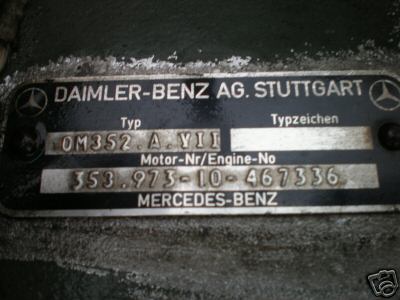

was für ein motor ist das?
roman-911
Beiträge: 5196
#1 Beitrag von roman-911 » 2008-02-15 14:04:45
habe leider keine recherche-unterlagen.
thanx
grüsse roman

Hallo Roman,
hier die Daten von dem Teil:
353.973 => Unimog-MotorOM352A
Baumuster 424.121 und 425.121
92KW (125PS) /2600U/min
397Nm/1700U/min
Verdichtung 17:1
Einspritzpumpe PES 6A90 D 410 RS 2293
Regler EP/RSV 350.. 1300 A 0 B 1105 DL
Gruß Helmut

hallo Helmut,
vielen dank!
ist wohl nix für den rundhauber. dreht zuwenig, passt wahrscheinlich nicht, hat aber den seitlichen einlass in den ventildeckel. krümmer+ turbo sehen eigentlich genauso aus wie beim 168 ps turbo.
warum hat der trotz turbo (kkk/garrett) sowenig leistung?
30 N/m mehr als der sauger, 5 ps weniger?
grüsse roman

#5 Beitrag von MartinK » 2008-02-15 22:12:37
Hei!
Die Antwort für die Minderleistung hast Du selbst gegeben. Drehzahl zu niedrig. Leistung ist das Produkt aus Drehzahl und Drehmoment. Die Drehzahl ist der am leichtesten zu verändernde Parameter.
Um aus einem 5,7 Liter Dieselmotor mehr Leistung herauszuholen musst Du entweder die Zahl der Arbeitsspiele pro Zeiteinheit erhöhen (mehr Drehzahl), was aber die innere Reibung erhöht.
Man kann aber auch den mittleren Arbeitsdruck erhöhen (mehr Drehmoment) durch Änderung des Verdichtungsverhältnisses oder durch Aufladung, wobei man dabei eben das stöchiometrische Gleichgewicht zwischen Kraftstoff und Verbrennungsluft beachten muss. Mehr Luft bringt nix und mehr Kraftstoff alleine bringt auch nix. Man muss also die Füllung erhöhen und mehr Verbrennung im Brennraum haben. Also Mehr Kraftstoff und entsprechend mehr Verbrennungsluft.
Man kann eben je nach Anwendung ein und den selben Motorblock nehmen und ihn nach Belieben mit unterschiedlichen Drehzahlen, Verdichtungen, Aufladungen, etc betreiben.
Eben das hat MB mit seiner damaligen Motorenentwicklung gemacht.
Laut meinen Unterlagen wurde der Motor 353.973 A zwischen 07/1976 und 12/1976 gebaut, hat 92kW und gehört in einen U120 aus dem gleichen Baujahr.
