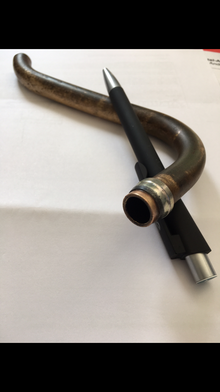

im Zuge der Verlegung der Druckluftkessel von außen hinein in den Traversen-Zwischenraum benötigen wir einen anderen Verlegeweg des Luftpresserrohres.
Wegen der Hitzeentwicklung muss das ja zwingend aus Metall sein. Von der unmaßgeblichen Optik her tippe ich auf eine Messing-Blei-Legierung. Das ganze muss ja biegbar sein, schätze mal der 90°-Winkel mit 75mm-Radius.
# Kennt jemand die genaue Bezeichnung respektive eine Bezugsquelle für Stangenmaterial? (Das kontrovers diskutierte Kunifer gibt es nur als für unsere Zwecke untaugliches Rollenmaterial.)
# nimmt man heute Aluminium-Rohr oder andere Legierungen (möchte keine Findings beim TÜV kriegen und erst recht kein Waterloo auf der Straße erleben)
# bis jetzt habe ich nur das hier im Modellbau-Bereich gefunden, aber ob das den Druckbelastungen standhält?
Abmessung des jetzigen Rohres ist: 15x1,5mm (Außendurchmesser x Wandstärke)
Danke+Gruß

das Originalrohr hat den Werkstoff Cu Zn 20 F 33.

verwende doch einfach ein Hydraulik Rohr, hält den Druck und die Temperatur bestimmt aus!
zu kaufen gibt es solche Rohre hier in deiner gewünschten Größe 15 x 1,5

Vom Prinzip her reicht halbhartes Kupferrohr 15 x 1 . Der Platzdruck liegt bei 82 Bar und es würde mich echt wundern, wenn die bei einer DL-Anlager erreicht werden . Bei Schneidringverschraubungen Stützhülsen verwenden und gut ist ....... oder 15 mm Hydraulikleitung aus Stahl .

Momentan tendiere ich dazu, ab der vorgesehenen Schnittstelle auf Stahlgewebeschlauch nach MB-Spec, zu wechseln. Das bietet eine Menge Vorteile: Kein Biegen notwendig, größere Korrekturmöglichkeiten des Verlegeweges (Scheuerschutz darf ich natürlich nicht vergessen), Schlauch reduziert den Vibrationseintrag, etc.
Werde berichten, versprochen.
Denke unser aaS des Vertrauens nickt das ab. Die Kreislauflschema wird ja nicht geändert, nur die Örtlichkeit der Tanks, der Verlegeweg und das Medium-führende System.
