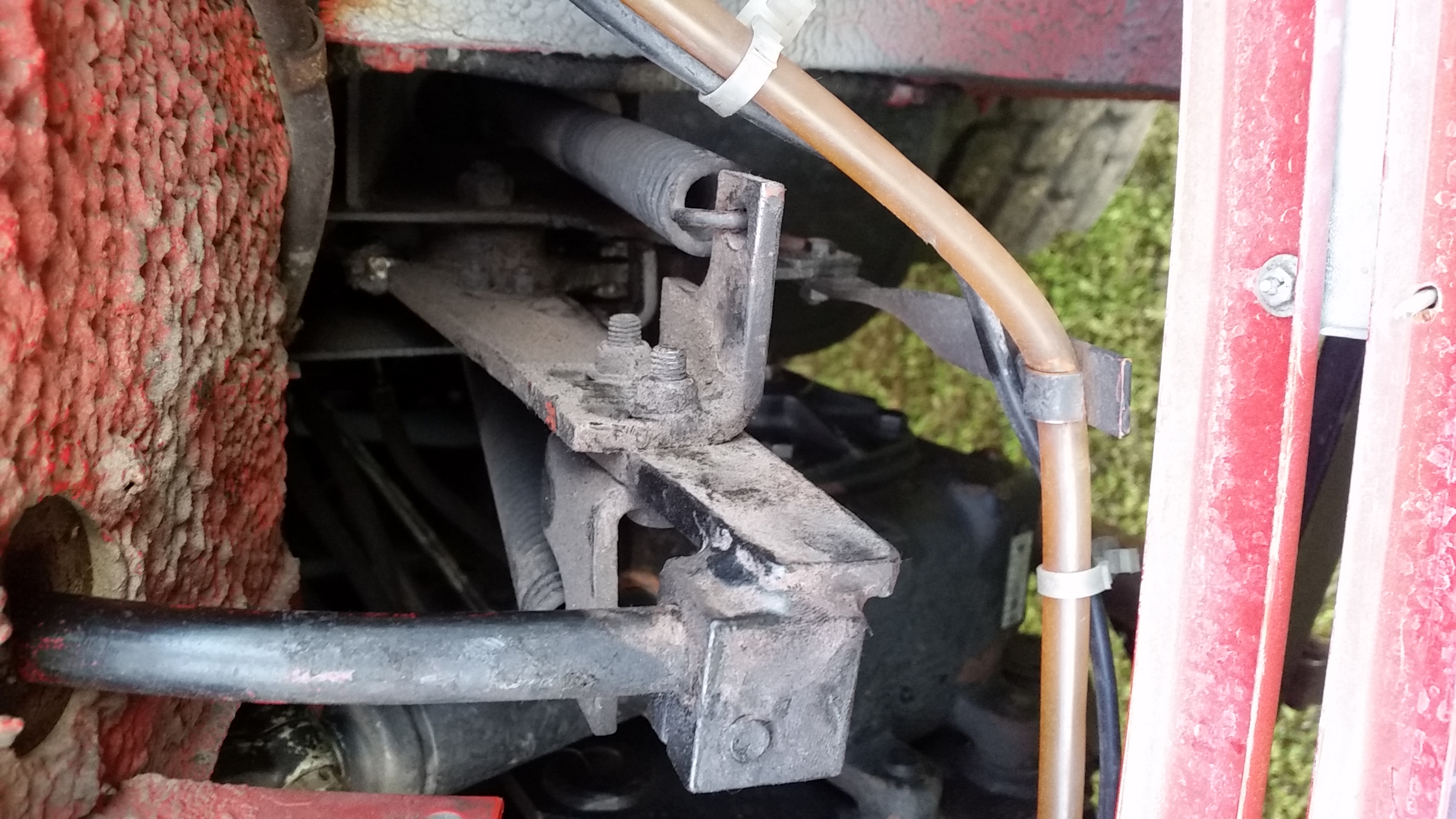

Problem 1
Die Kupplung rutscht gelegentlich im 5 Gang. Das Kupplungspedal lässt sich mit dem Fuß
Anheben und dann ist das Rutschen weg. Es sind 2 Federn am Pedal/Geberzylinder angebracht, die das Pedal in Wirkrichtung ziehen, also nicht in die Ruhstellung. D.h. die Rückstellung des Pedals muss von der Kupplungsseite her geschehen. Lässt sich die Federkraft an der Kupplung einstellen, oder ist hier doch an anderer Stelle zu suchen?
Hebt man das Pedal weiter an, klappt es weitere 5 cm aus dem Fahrzeugboden.
Ist das normal, oder liegt hier ein Montagefehler vor?

Kannst Du mal ein Bild von der Kupplungsbetätigung machen?
Ich kenne da keine Unterstützungsfedern.
Habe zwar nen 90-16 und keinen 130er, aber das Federn dauerhaft auskuppeln wollen klingt für mich nicht so gut.
Armes Ausrücklager. Oder zum Testen einfach mal eine von den beiden Federn aushängen.
Trainiert halt den Oberschenkel, macht meiner auch... :angel:
Gruß Sven

Also es heißt im Allgemeinen das die Kupplung alleine reicht - die Federn brauchts nicht.
Bei unserm 130er war eine Feder kaputt, habe ich gar nicht bemerkt...
Wohin diese Federn ziehen fand ich aber auch schräg, da war was komisch :D

Hier ein Bild der beschriebenen Federn am Kupplungspedal.

Zur Kupplung: Das Phänomen kenn ich. Ich vermute die Federn am Pedal sollen schnell über den Kupplungspunkt bringen und somit verhindern, dass man die Kupplung beim Anfahren länger schleifen lässt. Z.B. mit Anhänger am Berg wäre das bequem, würde aber die Kullung schnell ruinieren. Außerdem bewirkt die Feder, dass sich das Pedal sehr leicht nach unten drücken lässt wenn der Kupplungspunkt erst einmal überwunden ist.
Ich würde an deiner Stelle zunächst versuchen die Kupplung einzustellen. Dazu entfernst du die mit 3 Schrauben gesicherte Kunststoffkappe fahrerseitig an der Kupplungsglocke. Dahinter findest du den Kupplungs(Nehmer-)zylinder wo den Druckpunkt einstellen kannst. Am Geberzylinder (den du mit dem Pedal bedienst) kannst du nichts einstellen. Wenn du du Mutter auf dem Gestänge des Nehmerzylinders etwas verstellst wirst du die Wirkung merken. Richtig eingestellt ist sie, wenn das Pedal von alleine vollständig nach oben kommt. Im Moment des Einkuppelns solltest du den Druck der Feder spüren.
Viel Erfolg!
