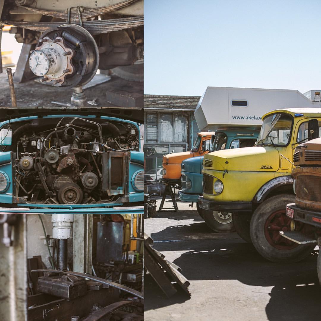

Mein Kollege und Freund Leander ist mit seinem Mercedes LA 911 B, Bj 77, 130PS irgendwo in der Wüste von Iran/Irak unterwegs und hat mich mit folg. Problem kontaktiert:
Vorgeschichte:
Der LKW wurde in Tabriz/Iran einem Service unterzogen, uA Blattfedern getauscht, Kurbelwellenlager- und Simmering getauscht, diverse Dichtungen etc. erneuert, Tank gereinigt, KÜHLER ausgebaut auf Grund der Reparaturarbeiten und anschließend wieder gefüllt,...
Problem:
Seit dieser Reparatur ist Leander mit seiner Familie ca. 1000km gefahren. Und seit Kurzem wurde der Motor immer wieder heiß (laut Anzeige über 100°C, es kochte aber laut meiner Info nichts über). Kühler hat anscheinend genügend Wasser. Nun hat eine 0815-Werkstatt auf der Strecke neben einiger anderer "Reparaturversuche" einen Thermostat ausgebaut und nicht mehr eingebaut. Seit dem wird der Motor nicht mehr wärmer als 70°C (laut Anzeige), laut meinem Kollegen ist der Motor auch nicht wirklich heiß wenn er unter die Motorhaube schaut.
