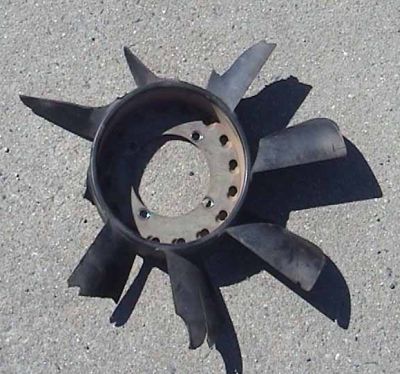

Da beim 680 der Lüfter relativ tief sitzt, bin ich am überlegen ob ich das Ganze irgendwie abschaltbar mache.
Entweder über Magnetkupplung aller Klimaanlage oder gleich durch einen E-Lüfter ersetze.
Wer hat Erfahrung in die Richtung, oder schon was ähnliches gemacht.
Ach ja vor jeder tieferen Furt den Riemen abnehmen halt ich nicht ganz so praktikabel, da die Zugänglichkeit doch etwas eingeschränkt ist!

wie tief sollen die Furten denn sein? Solange Du nicht mit 50 km/h in einen 1,5 m tiefen Fluss bretterst, sollte die originale Konstruktion doch ausreichend sein. Das ÖBH hat mit dem Auto doch auch sicher schon das Furten geübt
Ansonsten ist denke ich die Umrüstung auf einen E-Lüfter praktikabel, rede einfach mal mit Deinem nächsten Kühlerbauer, der lötet Dir sicher ne Aufnahme für den Thermoschalter in den vorhandenen Kühler ein und hat auch die passenden Lüfter auf Lager. Das alles dann nur noch an die 24 V anschließen - fertig.

ich habe meinen Unimog auf E-Lüfter umgerüstet, um bei Wasserdurchfahrten keinen Wirlpul im Motoraum zu haben.
Gibt ausreichend Lüfter für den Motorsport bei ebay oder in diversen Offroadseiten.
Ich würde Dir einen zweistufigen Lüfter mit einem zweistufigen Thermostatschalter empfehlen.
bei Nakatenga.de wirst Du einiges finden.
Link
Link
meine Bedenken kommen daher das die Unterkante des >Lüfter auf circa 70 cm liegt, und daher sehr bald sehr tief ins Wasser eintaucht!Uwe hat geschrieben:Hallo,
max Wassertiefe ist glaub ich bei so 60!!cm oder so?
dann bau dir andere Lüfter ein, wenn du diesen zersägt hast! Und überlege, wie du dann den Schlamm aus dem Innenraum bekommst...

Wäre ich mir nicht so sicher ...felix hat geschrieben:Kaputt geht da nix, der Lüfter dreht so schnell, dass er das Wasser im Prinzip cm-weise wegfräst, und nicht komplett blockiert.
Das war der Lüfter in 'nem Daily, bis er in Australien den Kühler perforiert hat ....

der Daily hat einen elektromagnetischen Lüfter.
Nach Aussage des Fahrers hat der Lüfter im Wasser zugeschaltet, offenbar wegen zu geringen Fahrtwindes während der langsamen Fahrt und der Restwärme

Betreffs Elektrolüfter oder Viskolüfter.
Wie ich so herauslese, herscht hier die Meinung, dass Elektrolüfter moderner als Viskolüfter sind.
Fakt ist, dass in den gehobeneren PKW Klassen die Viskolüfter verbaut sind, während die billigeren Autos Elektrolüfter haben.
Dass die modernen LKW "immer noch " Viskolüfter haben liegt daran, dass es keinen Elektrolüfter gibt, welcher die Lüftungleistung erreicht, welche nötig ist um einen LKW Motor zu kühlen.
Die Leistungsaufnahme eines LKW Lüfters kann locker über 5KW liegen.
Ich persönlich ziehe den Visko dem Elektrolüfter vor.

@Magirus170D11
Was moderner ist, weiß ich nicht. Aber der Vergleich mit PKW hinkt ein bisschen. Bei mir waren zwei Keilriemen nötig, einer vom Motor zur Umlenkrolle, einer von dort zum Lüfter, der serienmäßig eine elektromagnetische Kupplung hatte. Beim PKW sitzt der wahrscheinlich so wie früher einfach vor dem Motor auf der Wapu, oder? Bei meinem Bus ist der Kühler aber im Heck neben dem Motor eingebaut ... Da war der Umbau auf E-Lüfter einfacher, schneller und wesentlich billiger als eine neue Kupplung. Was die Leistung angeht, mein Lüfter schaufelt 4000m³/h durch den Kühler. und mein Kühler ist wie bereits erwähnt nicht vorn, wo er Fahrtwind bekommt, sondern seitlich, 10m hinter der Front, mit einem kleinen, seitlichen Streckmetallgitter als Lufteinlass...
Ein E-Lüfter ist nicht die Lösung aller Probleme, aber ich würde ihn auch nicht von vornherein verwerfen.

Es ist interessant, wann man den Kühlerlüfter eigentlich braucht. Bei einem Wapu-Schaden demontierte sich durch die Unwucht der darauf sitzende Lüfter teilweise selbst. Den Rest hab ich dann abgebaut, und bin wohl oder übel ohne Lüfter weitergefahren. Das ging solange gut, wie der Hano über 30 km/ h bleib, egal ob bergauf oder bergab. Bei geringeren Geschwindigkeiten stieg die Temperatur deutlich an, kühlte sich aber auf schnelleren Etappen meist wieder ausreichend ab. Nur wenige Male erhitzte sich der Kühler so stark, dass ich zum abkühlen anhalten musste.
Die Strecke ging über die alpen auf den bekannt gut ausgebauten und verkehrsarmen schweizer Autobahnen.
Gruß Ulf
Gruß Ulf
also kühler brauchen ist relativ,
ich bin mal unwissentlich einige zeit ohne lüfter gefahren!! hab den 680 beim Heer ersteigert und hab Öl, Wasser etc kontrolliert aber nicht ob da der Lüfter noch drinnen ist!
bin dann einige zeit herumgefahren, hatte aber ni irgendwelche Temperaturprobleme! (Sandpassagen o.ä. waren natürlich nicht dabei). Also scheinbar hatt das Kühlsystem vom Steyr schon sehr große Reserven!!
Aber darauf vertrauen und ohne herumfahren ist auch kein Weg!

Beim Daily vermindert sich die abgegebene Leistung bei Nenndrehzahl bei zugeschaltetem Lüfter angeblich um 7PS, das sind schon fast die genannten 5kW.Magirus170D11 hat geschrieben:Die Leistungsaufnahme eines LKW Lüfters kann locker über 5KW liegen.
P.S.: @ Felix: nix Plastik, sondern offenbar ein Leichtmetall-Spritzguß-Teil oder so.
