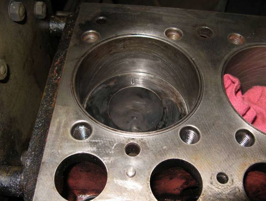

Soderle,
habe grad nochmal fast 2h mit Kai gequatscht, "unserem" Steyr-Motorrevisions-Urgestein
Wir sind nach erstmal theoretischer Analyse des Problems zu der Vermutung gekommen, dass die Wahrscheinlichkeit nicht so klein ist, dass das Gewinde im GRauguß die Ursache eines Nachgebens beim Anziehen der Mutter ist. Natürlich kanns auch der Bolzen sein, aber der ist jetzt nicht so schwach dimensioniert, weder vom Material noch vom Durchmesser zw den Gewindebereichen. Die Streckgrenze der Bolzen ist nicht soo klein bei 12.9
Da die Gewinde unten am Motorblock i.d.R. sogar nochmal vllt 2 Windungen rausstehen, hat ein TEil des Gewindes im Motorblock nochmal höhere Belastung (aufgrund des Guss-Materials mehr als der entsprechende Teil des Bolzens). Es stellte sich trotzdem die Frage, wieso man einen 12.9er Bolzen mit Grauguss kombiniert, wohl schon extrem.
Zusätzlich gibt es wohl Berichte von ehemaligen Soldaten, dass auch gerne mal die Steyrmotoren auseinander- und zusammengebaut wurden, zumindest einige. DA leiden solche Gewinde dann auch mal wenn man Bolzen zu fest anzieht.
Man könnte jetzt Bolzen und/oder Graugussgewinde testen, erhöht damit aber auch wiederrum den Verschleiss dieser Gewinde.
Deshalb wäre es evtl am sinnigsten, zu hoffen, dass der andere Steyr-Motor, bei dem man nicht mehr aufs Anzugsdrehmoment von 200Nm kam, etwas "ausgelutschter" war.
Also insofern Idee, erstmal alles neu mit Zylkopfdichtung und zusammensetzen.
Sollte es dann Probleme geben, kann man immer noch Bolzen und Graugussgewinde testen, und wenn es dann am Graugussgewinde liegt, ist sowieso deutlich mehr Arbeit notwendig (und man muss nicht vorher viel Geld für Bolzen ausgeben).
Die Gewinde dann mit Helicoils zu besetzen ist nach Kais Einschätzung noch knapp möglich, aber halt ein Riskiko den Motorblock zu schrotten wenn man das mit falschem WErkzeug macht oder nciht kann.
hier nochmal ein Foto von ihm (also dem Motorblock:)
