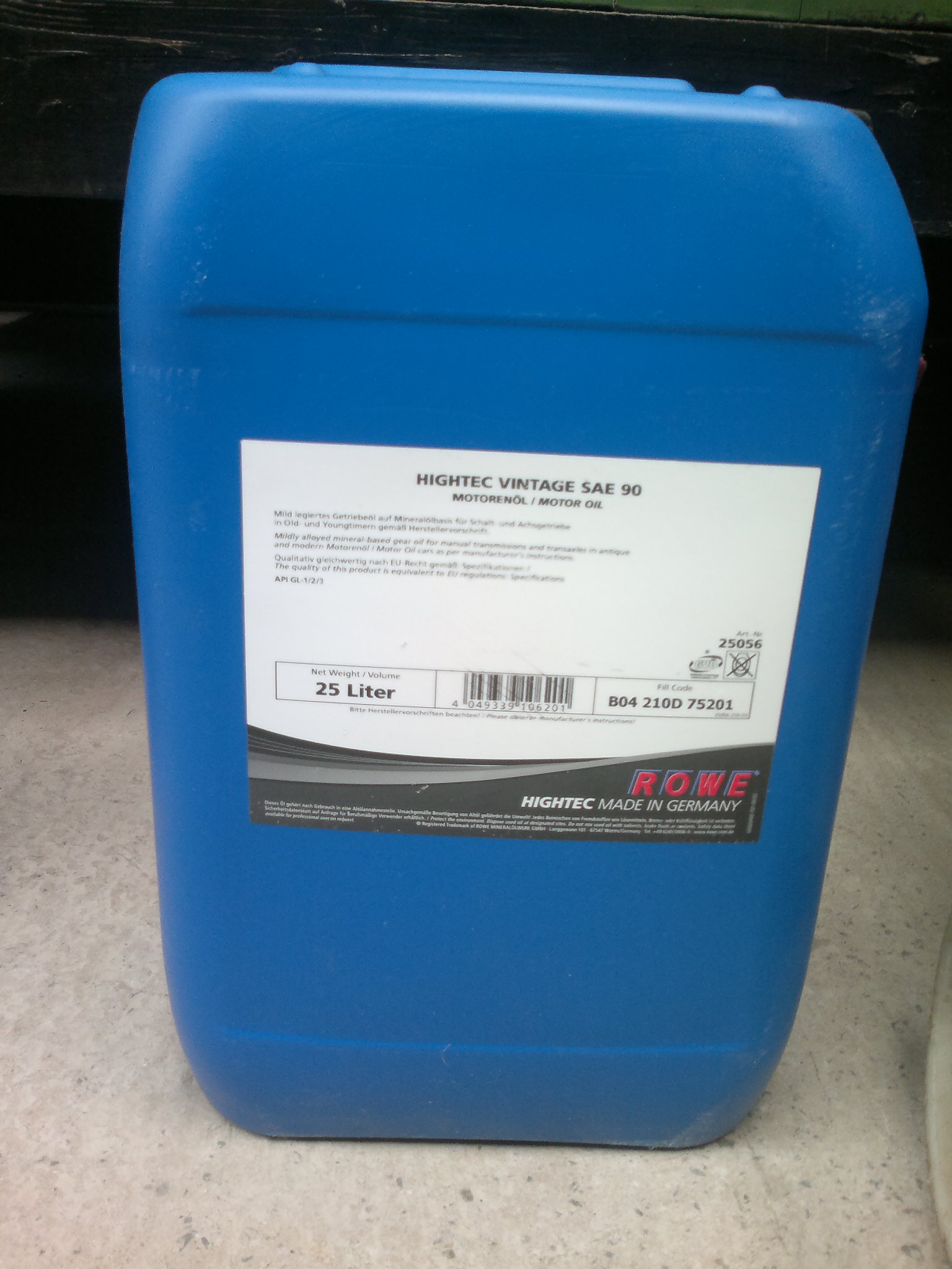

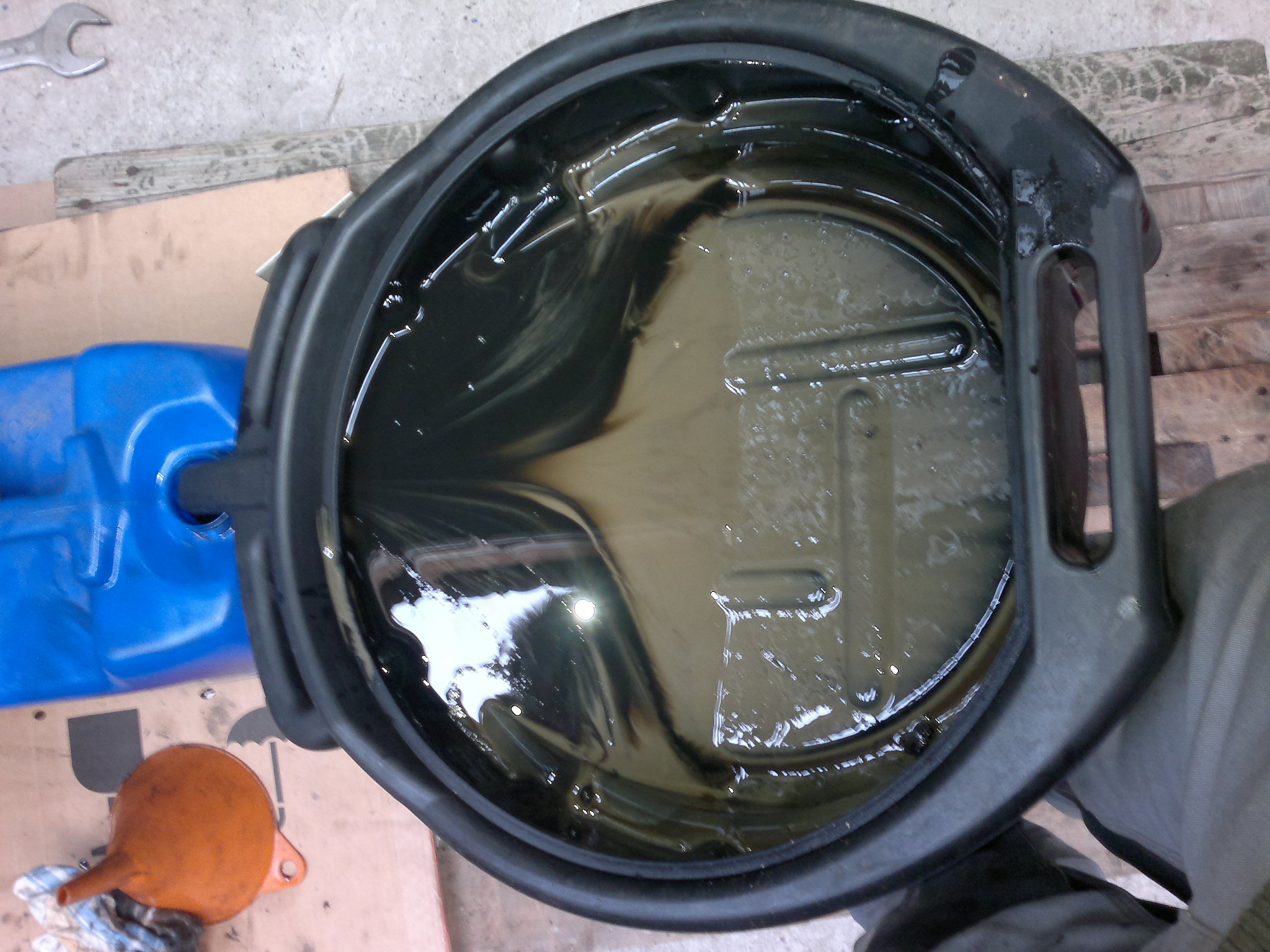

#14 Beitrag von Diesel-Only » 2017-03-19 11:18:15
wir haben Getiebeöl SAE90 API GL 1/2/3 von Rowe aufgefüllt. Nachdem wir reichlich Wasser drin hatten.
Beim öffnen der Ablassschraube kam erstmal ca. 300ml Wasser, dann das was mal Öl war :huh:
Grüße Thomas
