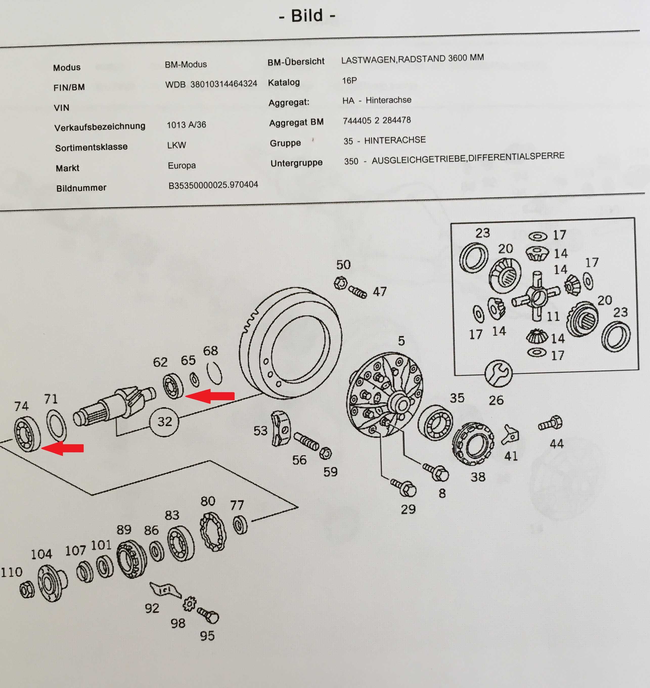

Bei der Probefahrt kam dann folgendes Geräusch:
ab ca. 50 km/h ein helles pfeifen - fiepen aus Richtung der Hinterradachse.
Mögliche Quelle:
ein, oder beide Lager vom Ritzel (rote Pfeile).
Der Wagen stand mal längere Zeit, da könnten die Lager durch Feuchtigkeit
Schaden genommen haben und machen jetzt Geräusche.
Die Diagnose ist nicht von mir, sondern von einer lokalen LKW Werkstatt.
Was meint ihr?
Ist die Erklärung schlüssig?
Danke für jeden Input!
LuMic
Nachtrag: pfeifen nur unter Last, nicht im Schiebebetrieb!

Geräusche von Kegelradlagern kenne ich nur in der Form das sie, schon bei langsamer Fahrt wahrnehmbar, mit steigender Geschwindigkeit linear lauter werden .

... das ist nicht weit weg vom Verteilergetriebe und soweit ich weiß pfeifen die gerne mal ...
... beim Hano habe ich das Mahlen des kaputten Differentials auch so lange dem VTG zugeordnet, bis ich dieses ohne Erfolg getauscht hatte ...

Getriebe pfeifen häufig die eine oder andere Art, daraus lässt sich nicht direkt ein Fehler ableiten. Wenn die Achsdifferentialeingangswelle kein Spiel hat, könnte Alles i.O. sein. Mich hat sehr beruhigt, als ich nach einigen Jahren fahren eines Lkw einen baugleichen anderen gefahren bin und dieser absolut die gleichen Pfeif-, Klapper- und Dröhngeräusche produzierte.

Ein Problem mit dem Hinterachs-Ritzel könnte ich mir nur dann vorstellen, wenn der Vorbesitzer mal die Achsübersetzung geändert hat (und dabei etwas schiefgelaufen ist). Evtl. diesem Hinweis mal nachspüren?

Leider kann ich den Vorbesitzer nicht mehr fragen, aber glaube ich eher nicht!
Im Brief stehen 89km/h. laut Tacho etwas über 90km/h.
VTG kann auch es natürlich sein...hmm...
Leider hat das Pfeifen eine Tonlage die wirklich nervt!

Laut Datenkarte ist ein VTG 500-3 verbaut
- Beiträge: 17917
Re: MB 1013A - Probefahrt und Geräusch
Die können auch pfeifen. Inzwischen gibt es ja aber eine erprobte Gegenmaßnahme, siehe Forum.lumic hat geschrieben:Nachtrag:

also...wie viele von euch schon geschrieben haben:
es ist das VTG!
Der Verkäufer hat während der Fahrt mit einem Stetoskop den Boden abgehört.
Die Lärmquelle liegt in Höhe des VTG und nicht an der Hinterachse,
Nächster Schritt: dbWec einfüllen.
LuMic
es ist das VTG!
