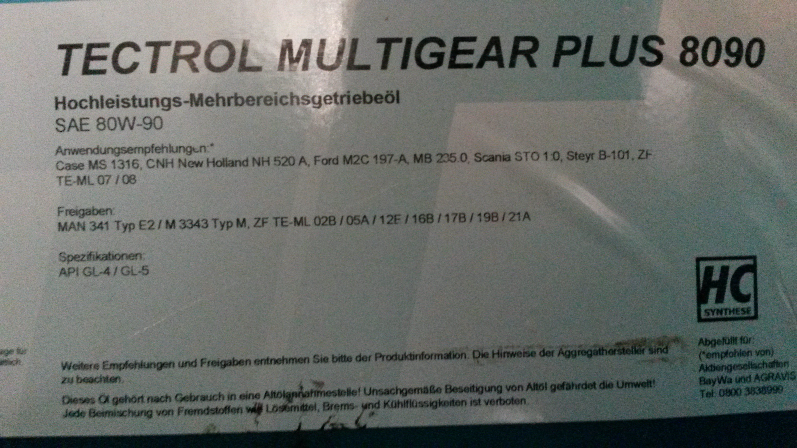

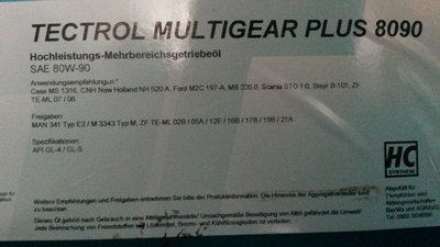

Re: Getriebeöl GL4 o. GL5? Im Magirus 130M8
....mit der Empfehlung meines freundlichen Landmaschienenmechanikers.....
ist aber anscheinend teilsynthetisch.
Kann man das einsetzten? Und wenn dann wo?
Achse?
Getriebe?
VTG?
Achse?
Getriebe?
VTG?
Kannst du überall reinkippen, nur nicht in den Motor

Hi Steph,
das kann überall rein (Schaltgetriebe, VTG, Diffs, Außenplaneten).
Mach dir mal nicht zu viel Kopf - bei mir werkelt seit über einem Jahr ein Mannol 80W90 GL-5 vor sich hin. War anfangs etwas skeptisch wegen dem Thema Buntmetallkorrosion aber nachdem ausdrücklich 4/5 in der Wartungsanleitung steht hab ich aufgehört mir darüber Gedanken zu machen.
Außerdem ist alles besser, als das kakaofarbene Zeug, das aus meinem Heckdifferential gelaufen ist
