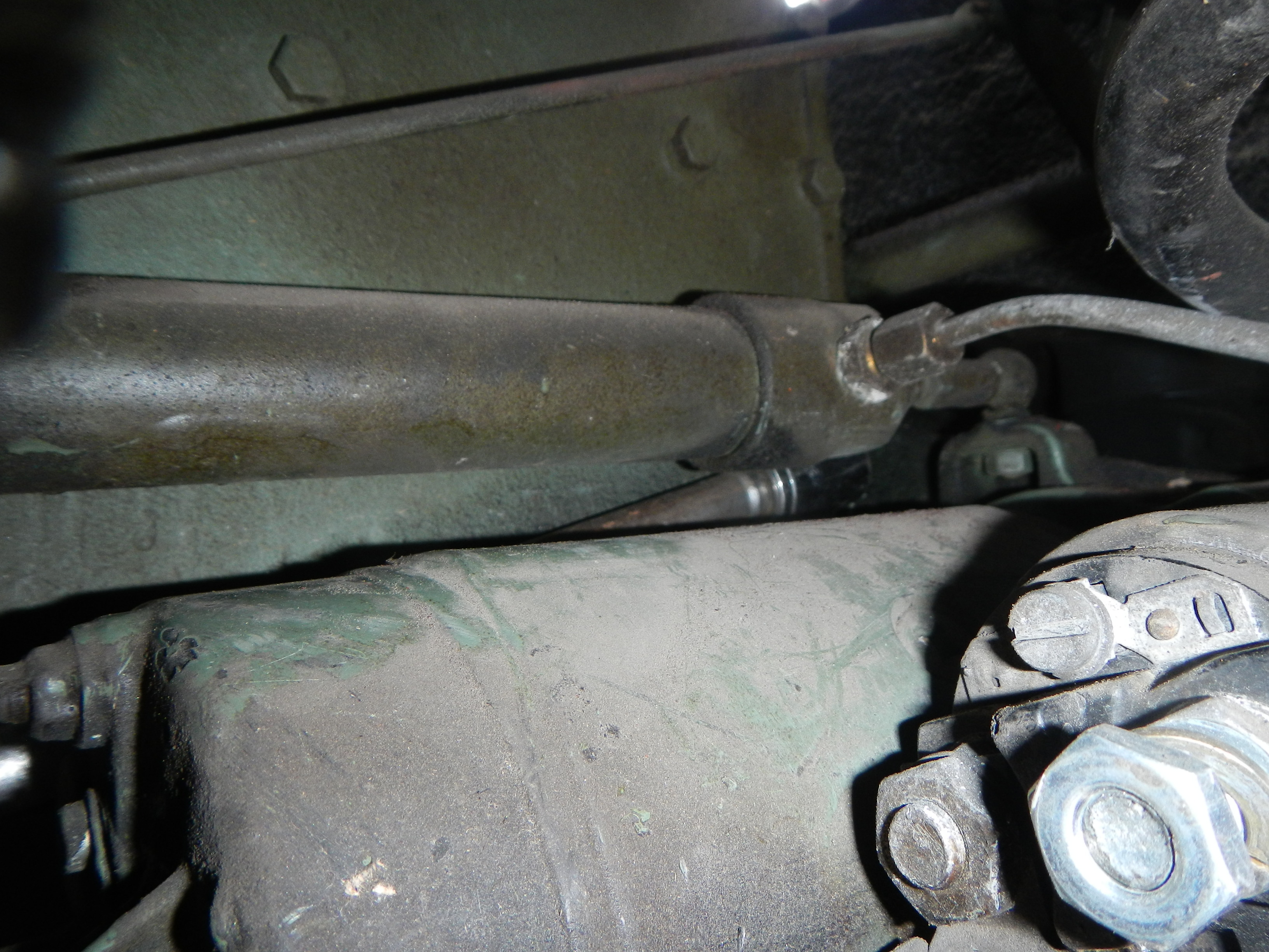

heute habe ich versucht den Anlasser an meinem MB 613 zu wechseln, leider ohne Erfolg.
Die Kabellage ist ab und zwei von drei Befestigungsschrauben auch aber die letzte macht ärger da ich nicht dran komme.
Mit Nuss und Verlängerung komme ich nicht dran weil da was im Weg ist (Zylinder der Motorbremse?) und von oben stört das Gasgestänge.
Für mich sieht es so aus als ob es von unten besser zu lösen sei doch ich glaube nicht das ich es schaffe ohne diesen Zylinder abzubauen. Aber wie stelle ich das an? Es sieht so als ob dieses Teil hinten mit einer Kugelpfanne befestigt wird, wobei da drunter auch noch eine Mutter zu sitzen scheint.
Oder ist es aussichtsreicher es von ohne mit einem Schlüssel zu versuchen da ich die Nuss da eh nicht drauf bekomme?
Muss dafür dann das Gesggestänge demontiert werden? Wenn da wie stelle ich das am besten an?

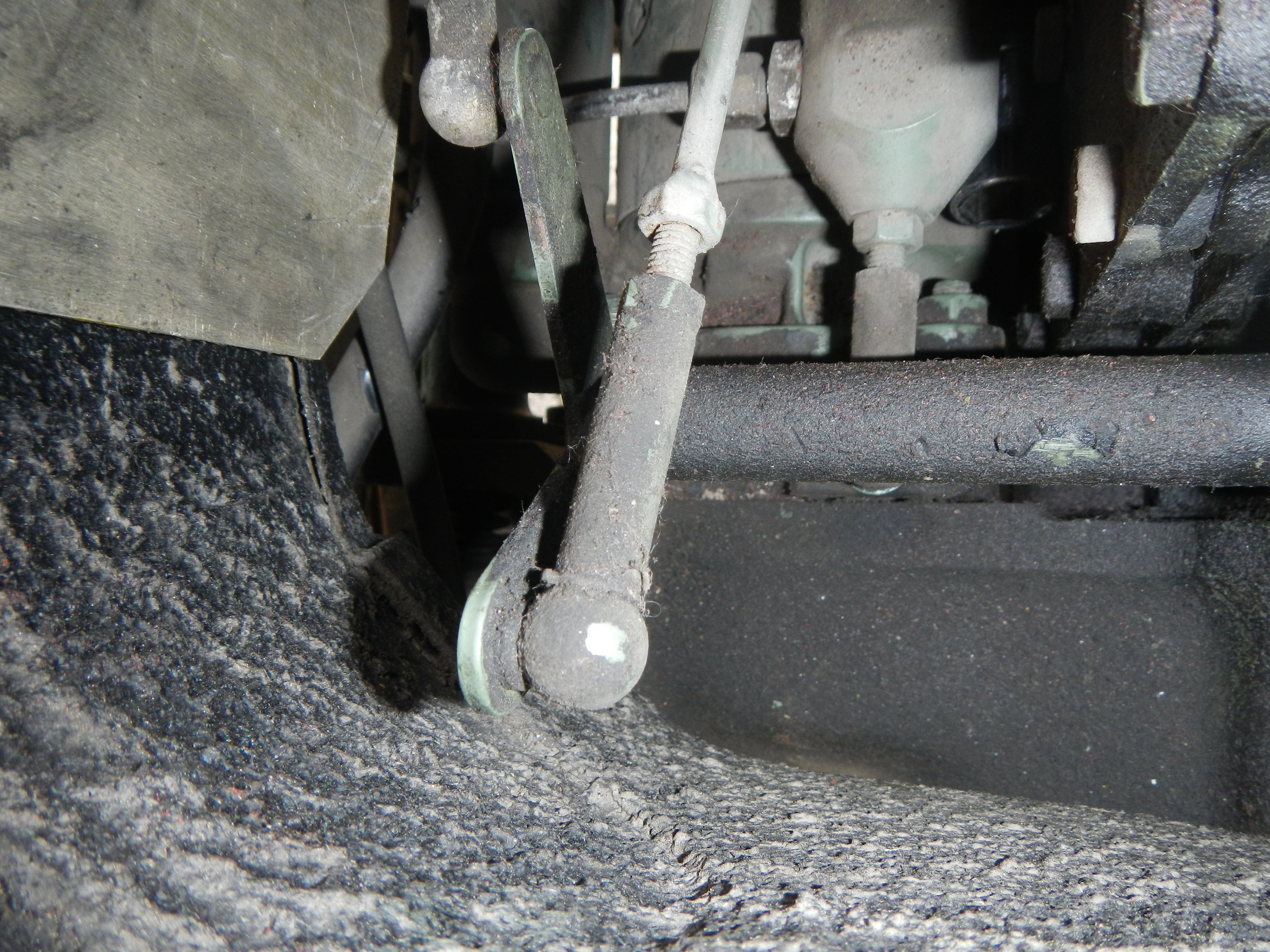

Die Gestänge (Gas und Zylinder) lassen sich am Kugelkopf leicht lösen.
Dazu die Sicherungsspange (gut erkennbar am Gasgestänge auf Deinem letzten Bild) mit einer Drehbewegung vom Kugelkopf/Gestänge wegklappen und anschließend in Richtung Gestänge aus dem Kugelkopf ziehen.
Danach können die Kugelköpfe mit leichtem Druck (z.B. mit einem breiten Schraubenzieher als Hebel) von der Kugel abgedrückt werden.
Wenn die störenden Gestänge zur Seite geklappt sind, solltest Du mit der Nuß auf die Anlasserschraube kommen.

Wo ist die Sicherungsspange? Und reicht es wirklich nur das Gasgestänge beiseite zu schieben? Ist nicht auch noch dieser Komische Zylinder (Bild 1) im Weg?

Re: Anlasser ausbeuen Mercedes 613 / OM352
Die Sicherungsspange sitzt direkt am Übergang von der Kugel zum zylindrischen Teil des Kugelkopfs. Ist auf Deinem Bild gut zu sehen.
Und außerdem hatte ich geschrieben, daß Du beides abbauen sollst: Gasgestänge und Zylinder. Der Zylinder ist ja auch mit einem Kugelkopf festgemacht.

So, die Sprengringe sind runter (auch wenn ich noch nicht weiß wie ich die jemals wieder drauf bekommen soll), das Gasgestänge demontiert und der Motorbremsenzylinder beiseite. Außerdem habe ich nicht nur meine Hände sondern noch das Motorbremsluftventiel kaputtgemacht.
Nur die Dritte Anlasserschraube rührt sich nicht. Mit der Nuss komme ich nicht richtig drauf und mit dem Schlüssel habe ich keinen platz.
