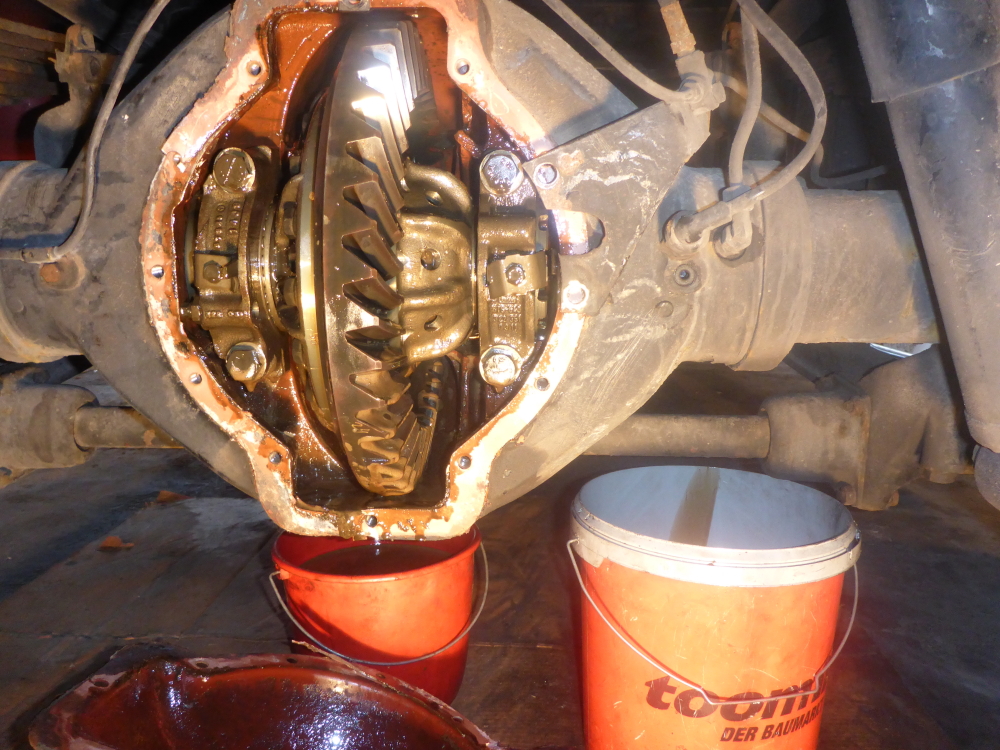

1.) Achse warmfahren, Öl ablassen
2.) Deckel Steckachsen abschrauben, Steckachsen ziehen
3.) Deckel des Differentialgehäuses abschrauben

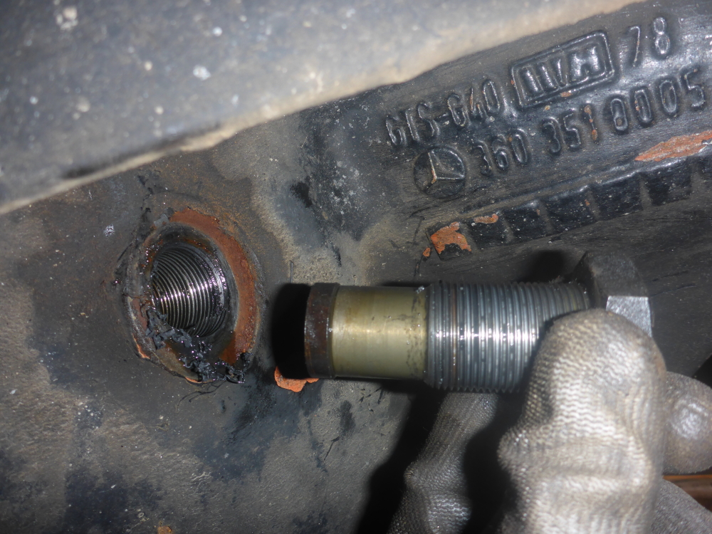

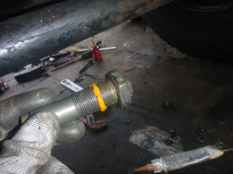

4.) Konterschraube Gleitstein lösen, Gleitstein herausschrauben
Es gibt zwei Versionen Gleitsteine für die HL 4 Achse. Ich habe die easy-Variante erwischt

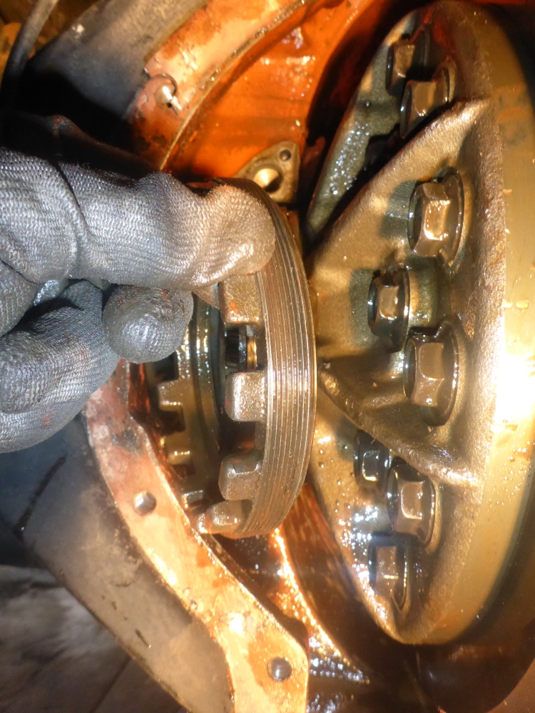

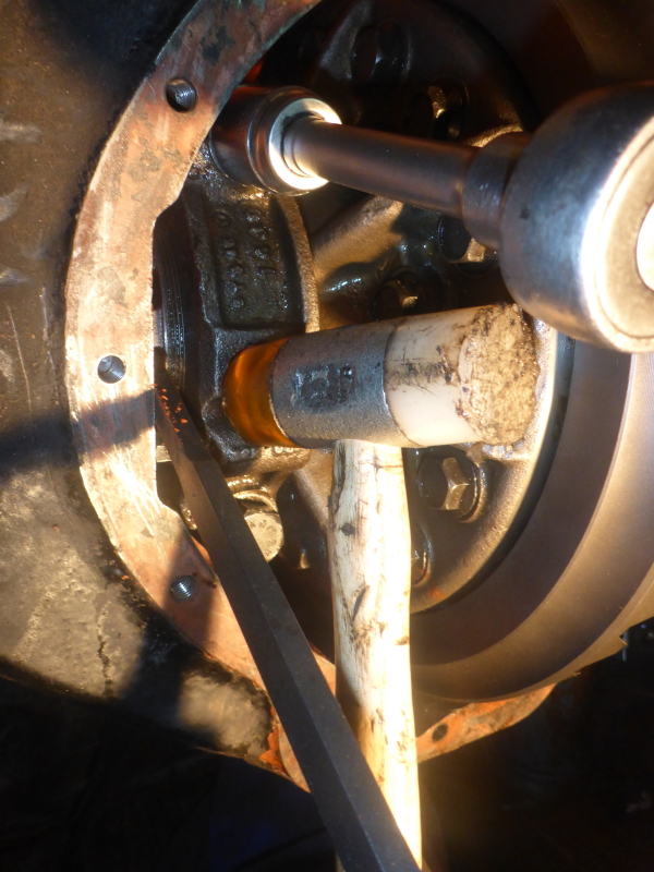

8.) Lagerdeckel mit Gummihammer und durch Drehen der Gewinderinge lockern (dazu gibt es Spezialwerkzeug "Vierkantdorn", ist aber nicht unbedingt notwendig, geht auch mit einem Schraubenzieher o. Ä.)
9.) Wer eine Differentialsperre verbaut hat: Linke Seite Gewindering und Außenring herausnehmen. Der Differentialkörper ist nach dem Entfernen der Lagerdecke eh schon lose und wackelt, so kann man die beiden Teile heraus pfrimeln. Erst Gewindering

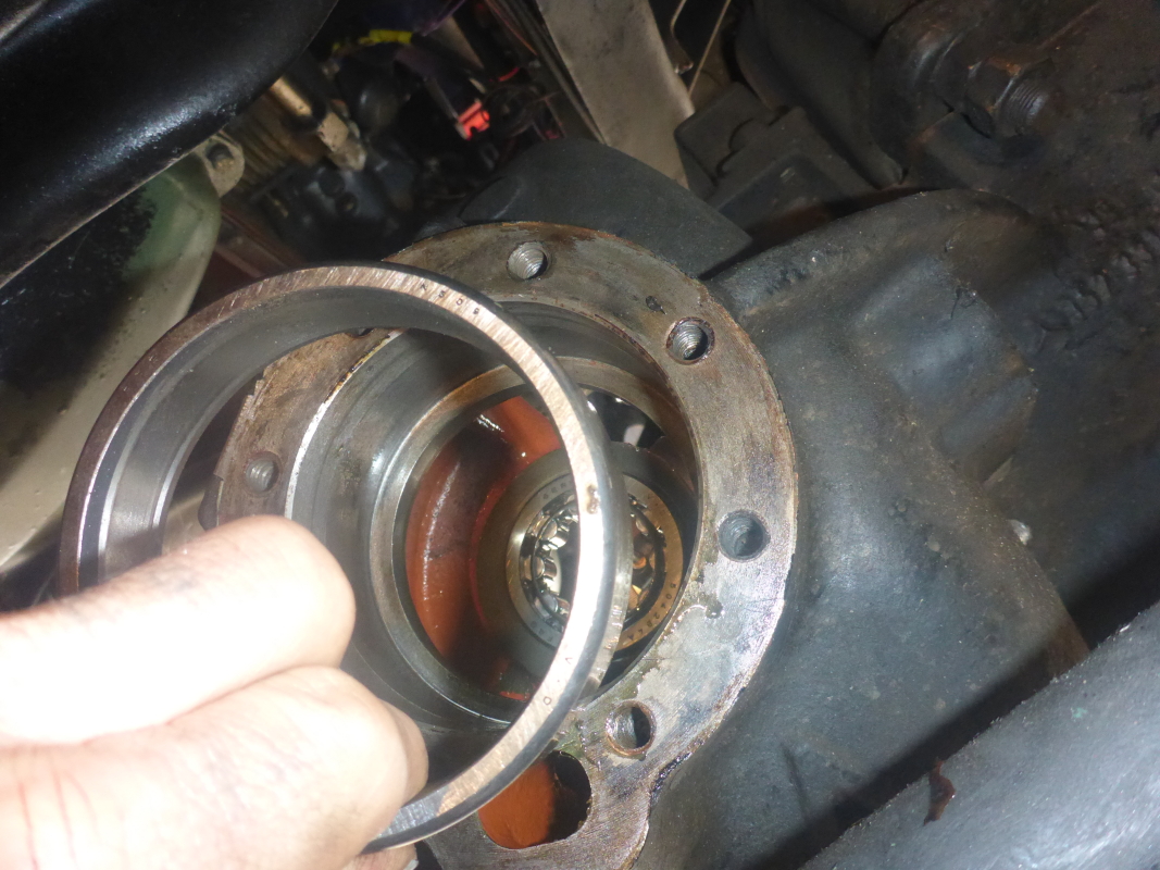

Dann Außenring des Lagers

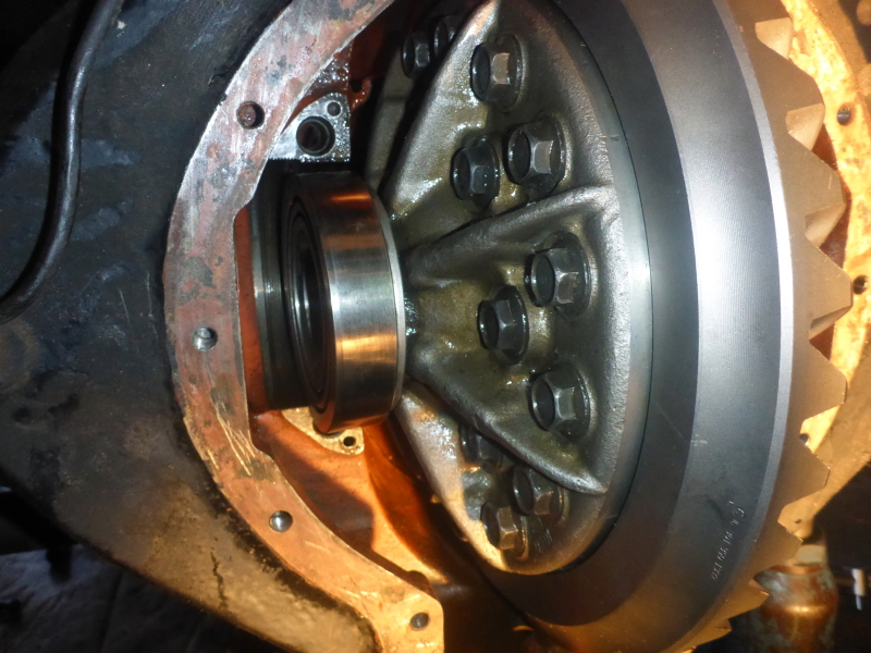

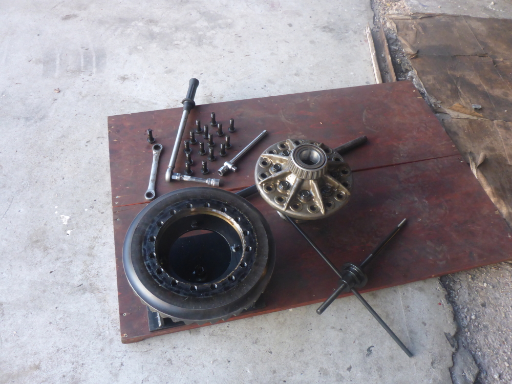

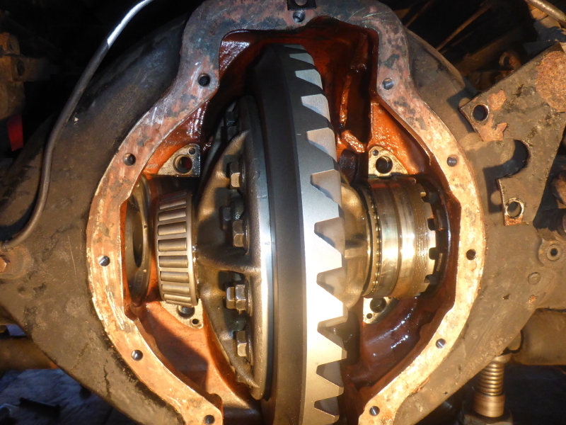

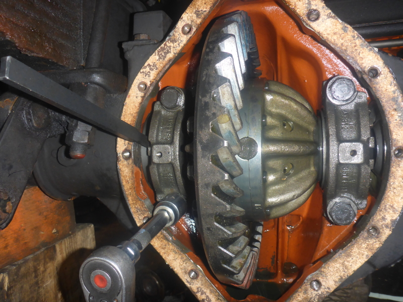

10.) Juhu, endlich tauchen die ersten Schwierigkeiten auf: Tellerrad herausnehmen.
Im WHB steht: Tellerrad etwas schräg halten, damit das Tellerrad am Steg der hinteren Antriebskegelradlagerung vorbeigleitet. "Vorbeigleitet" finde ich am besten! Gleiten ist nicht ganz der richtige Ausdruck für das Gewürge...
11.) Um das Tellerrad vom Differentialkorb zu trennen ist es gut, das Sonderwerkzeug "Aufnahme" von MB zu verwenden, die Schrauben sind mit 240 Nm angezogen...
So lassen sich die Schrauben einfach lösen und das Tellerrad ist in wenigen Minuten abmontiert
Arbeitsaufwand waren 5h. Benötigtes Werkzeug sollte jeder haben, als Sonderwerkzeug ist die Aufnahme 337 589 02 31 zu empfehlen, sonst muss man sich halt was basteln.

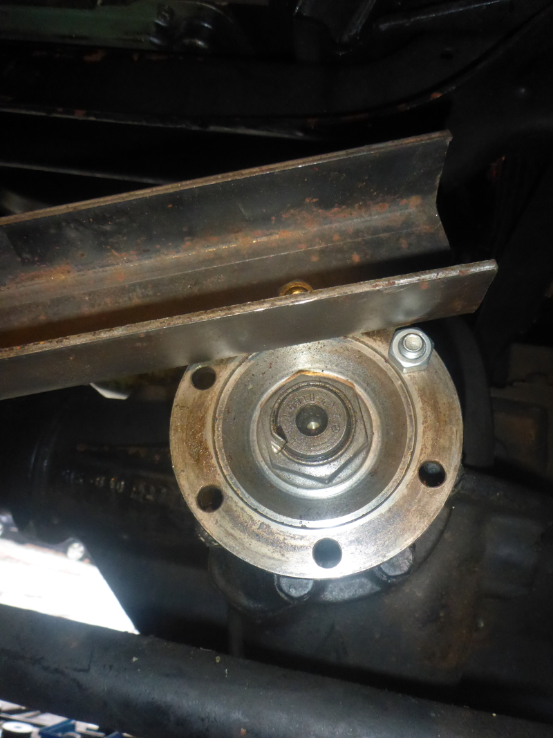

der zweite Umbautag: Heute ist der Antriebsflansch dran. Der muss raus, zerlegt und mit dem neuen Kegelrad (mit 8 Zähnen :wub: ) wieder zusammengesetzt werden. Und rein musser auch wiedäa. Schaumamal:
12.) Antriebsflansch messen. So spart man sich einen Meßvorgang. Die Achse bleibt ja gleich.

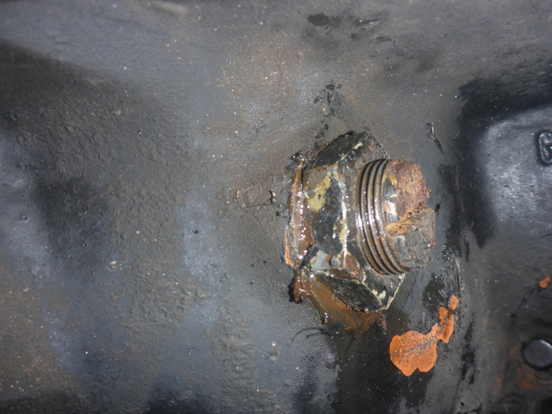

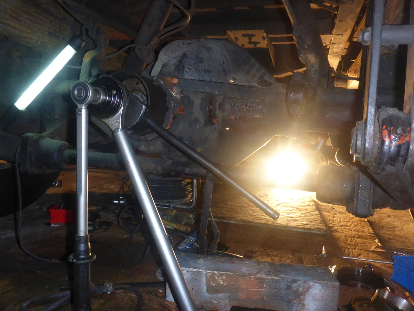

14.) Gewindering aufschrauben: Jetzt geht's los, endlich Schwierigkeiten, und zwar nicht zu knapp. Die Nutmutter ist mit 1.200 Nm angeknallt. Ich habe zwar den entsprechenden Klauenschlüssel von MB und auch einen Drehmomentvervielfältiger wie im WHB vorgeschrieben, aufgehen tut die Sau aber trotzdem nicht :wack: Der Klauenschlüssel rutscht immer wieder ab, da helfen auch diverse Tricks nicht. Letztendlich habe ich eine kleine Halterung gebaut, die den Schlüssel gegen den Flansch zieht. Das passt prima, so muss ich mir im nächsten Arbeitsgang auch keine Sorgen machen (kommt später). Die versuche haben viel Zeit gekostet, am Ende, nachdem ich meinen Weg gefunden hatte, ging's dann schwuppdiwupp-dha!

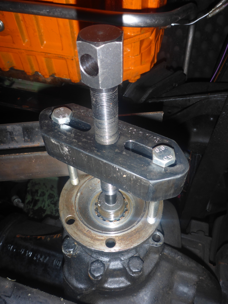

15.) Antriebskegelrad herausziehen. Das ging auch ohne Abzieher ganz gut. Man muss aber den Flansch gegen die Nutmutter verspannen, da sonst die der Abstandsring in die Ölnut rutschen kann, was "umfangreiche Arbeiten" zur Folge hätte. Soll wohl heißen: Dann kannste das Achsgehäuse aufflexen oder so....
Aber das ist ja nicht passiert (siehe oben), und so liegt das Teil dann auf der Bank

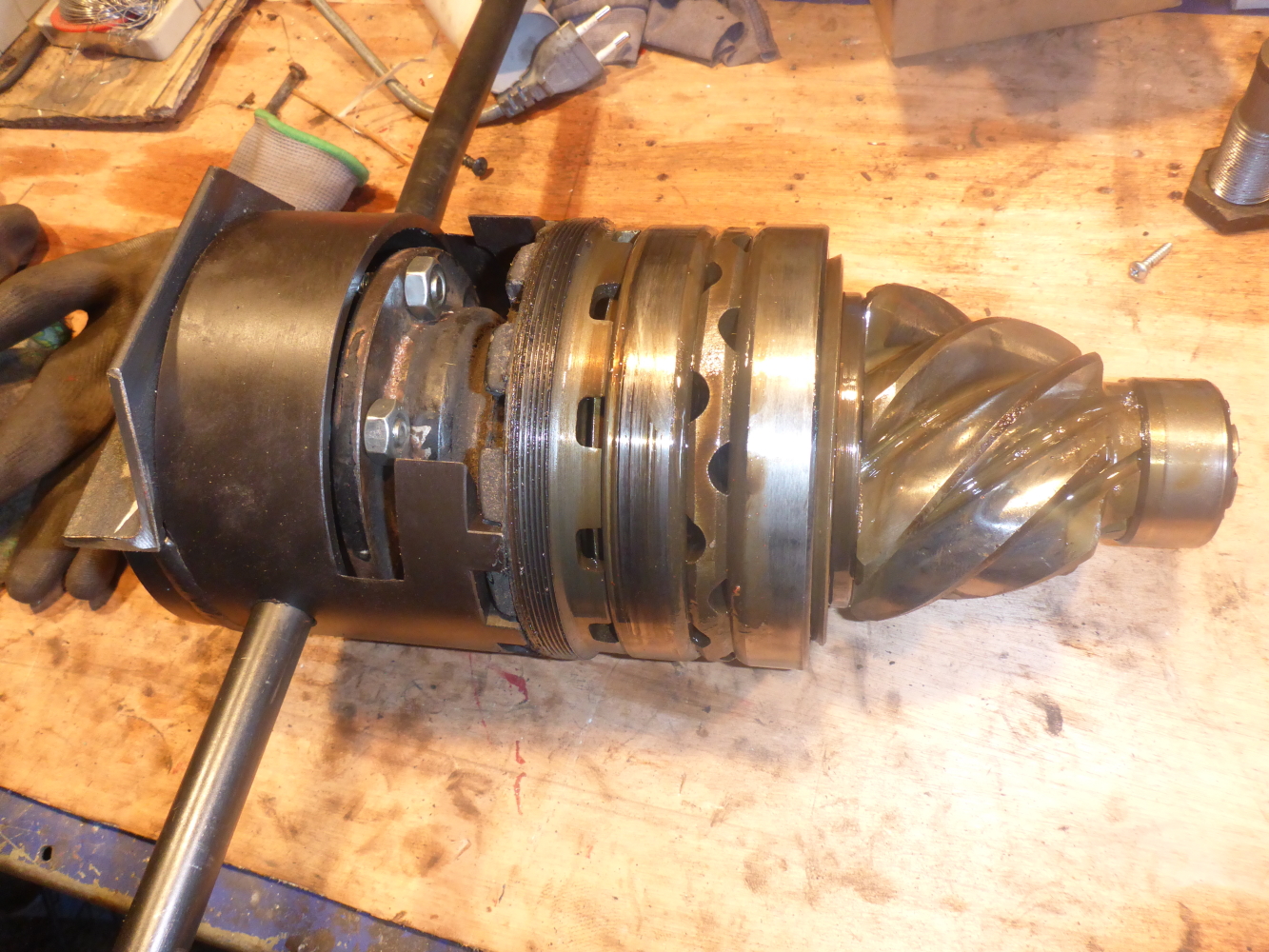

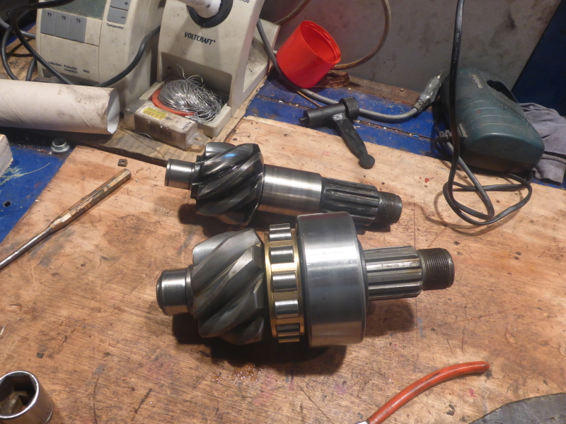

16.) Antriebskegelrad zerlegen:

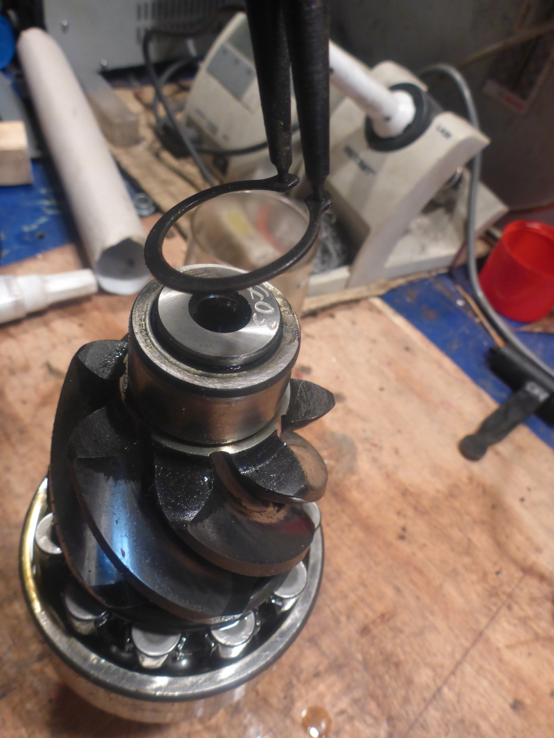

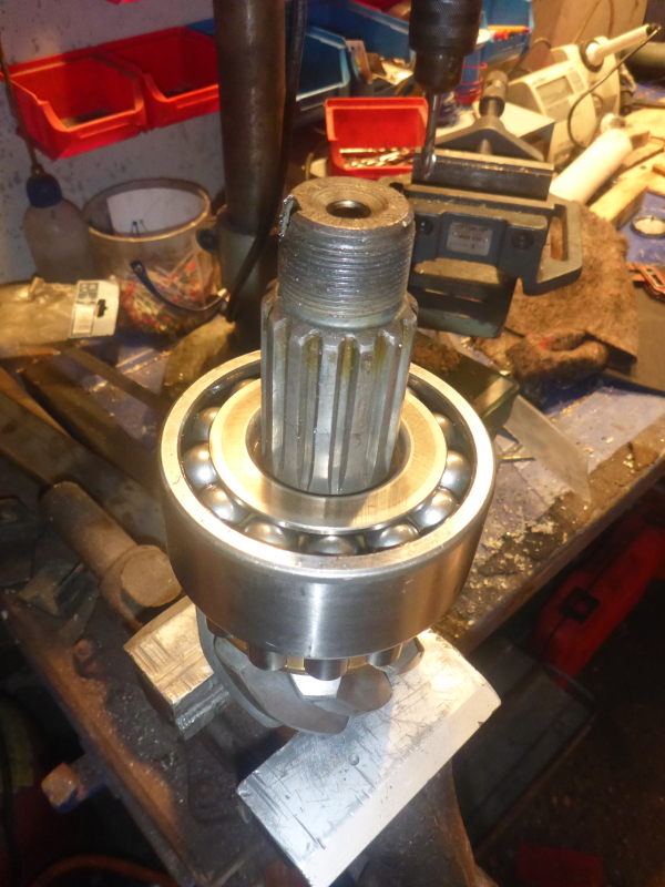

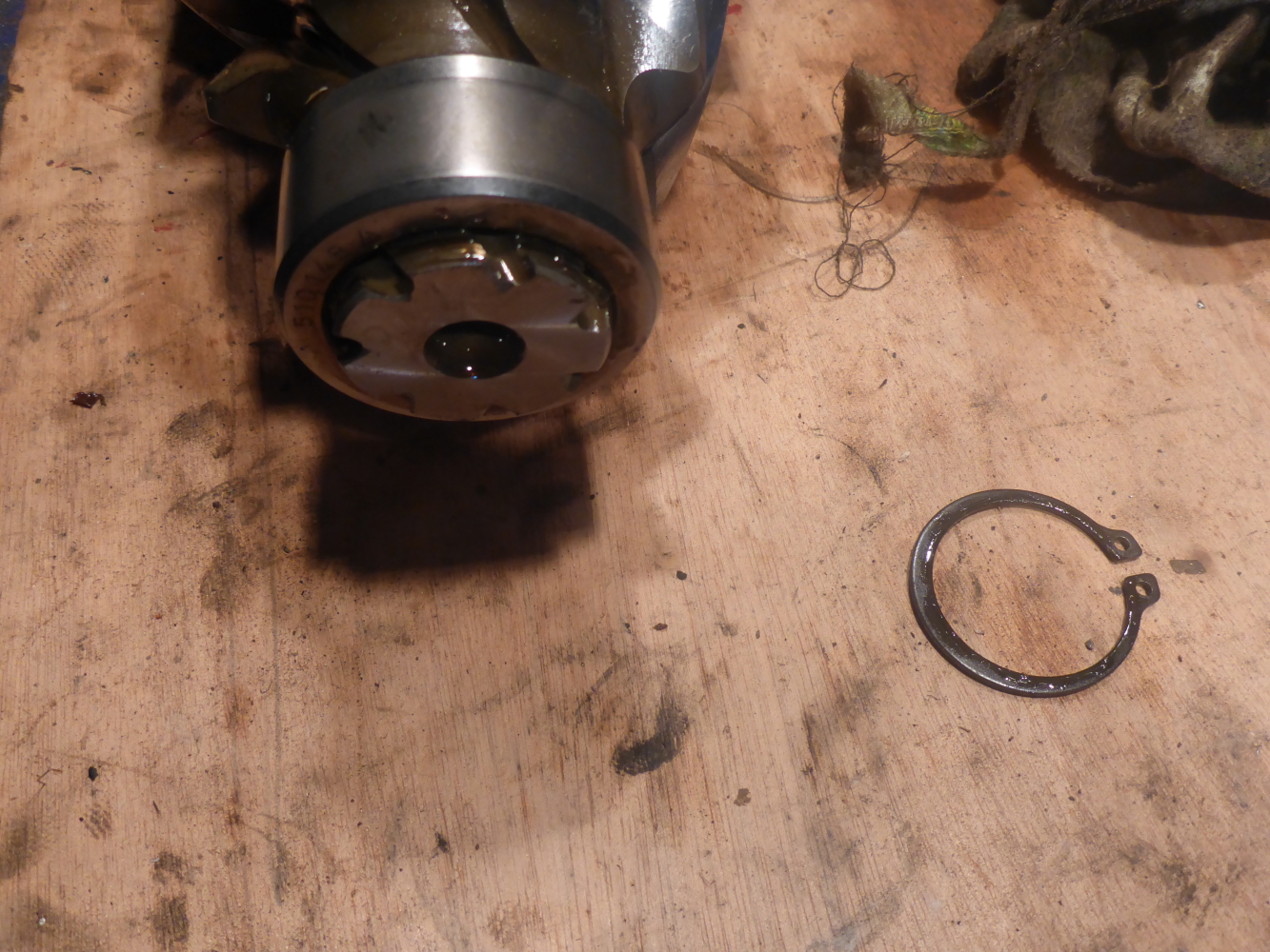

16.1) Seegering Ritzelkopflager entfernen
16.2) Innenring Ritzelkopflager abziehen. Das war reichlich feste druff :eek:
Ging dann aber doch
16.3) Als nächstes habe ich den Flansch abgeschraubt: Schraube entsichern, weg damit
16.4) Dann Flansch abziehen. Auch weg damit
16.5) Abstandsring: Ihr wisst schon, weg damit

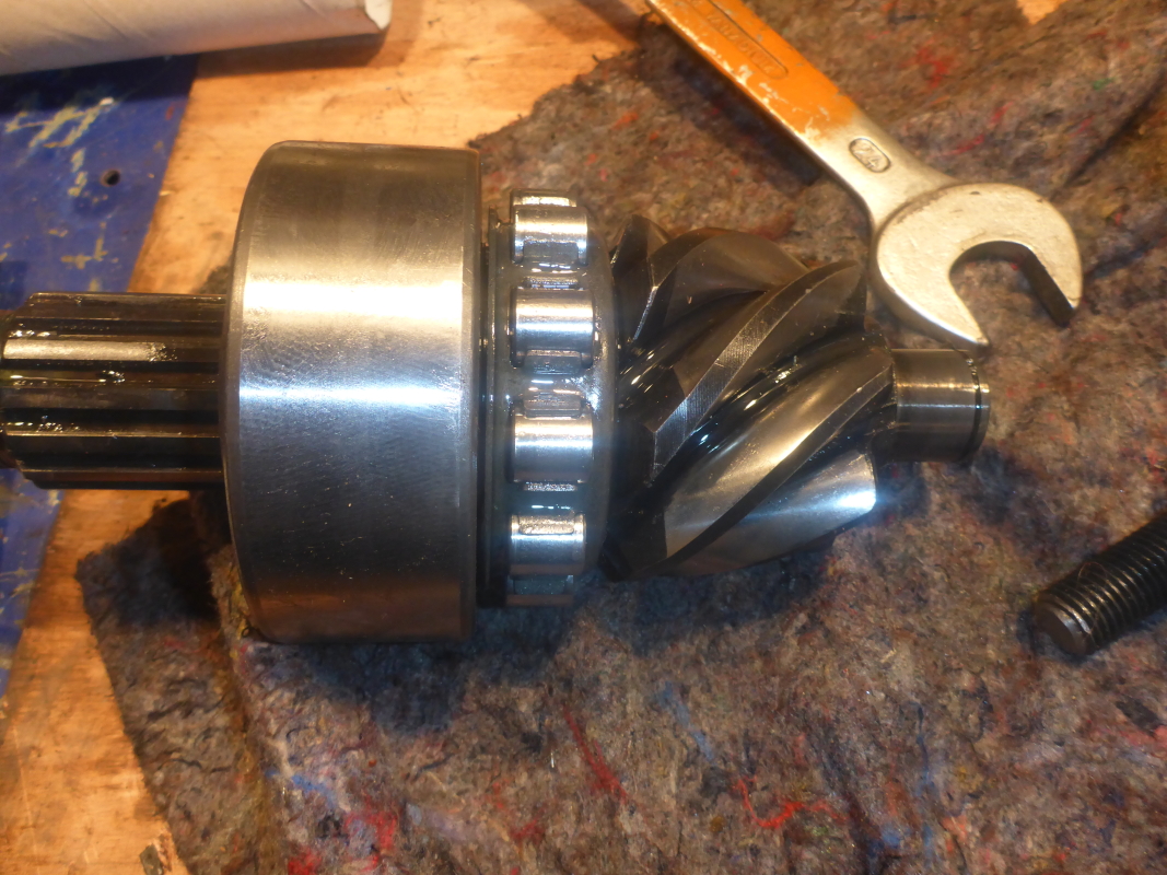

16.6) Jetzt können die Kegelrollenlager abgezogen werden. Die gingen besser als der Innenring des Ritzelkpflagers
So sieht die zerlegte Meschpoke dann aus

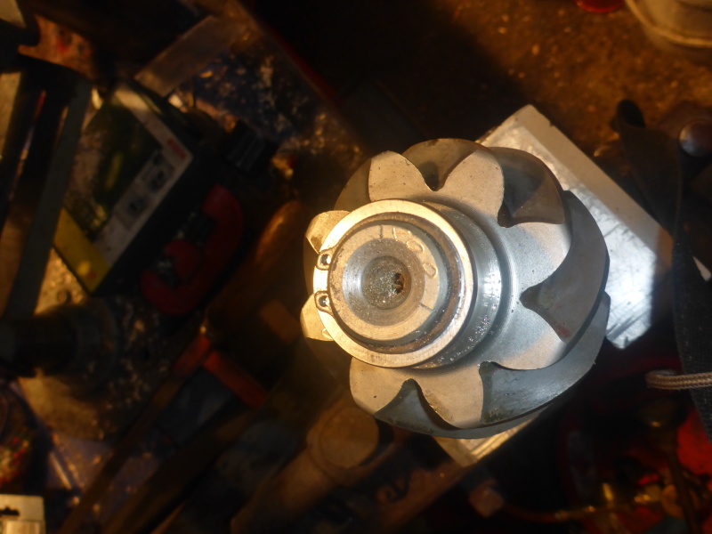

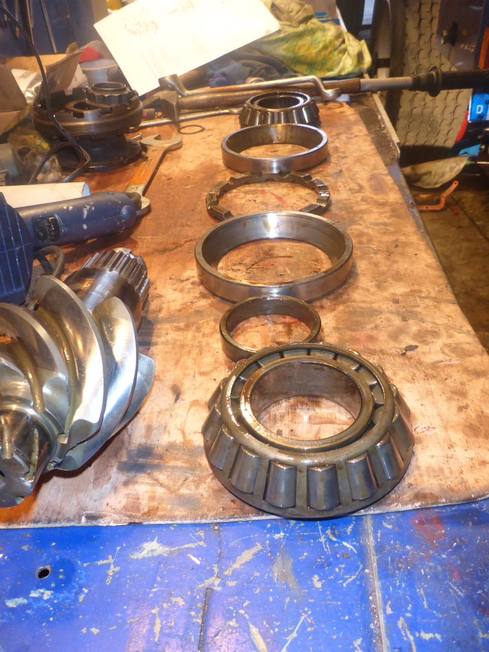

17.) Neues Antriebskegelrad zusammenbauen
17.1) Innenring Ritzelkopflager warm machen (Backofen :angel: ) und aufsetzen
17.2) Dito Kegelrollenlager
17.3) Abstandsringe, druff, zweites Lager so wie oben druff, nochmal'n Abstandsring druff...

21.) Lagerring einlegen
22.) Gewindering einlegen
23.) Das Ganze so platzieren, dass die Gewinderinge auch in die Gewinde im Achskörper greifen. Dann Lagerdeckel anschrauben, noch nicht fest ziehen. Die Lagerdeckel mit leichten Hammerschlägen setzen lassen.

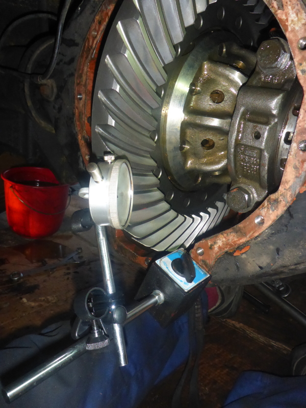

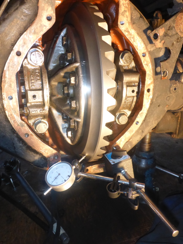

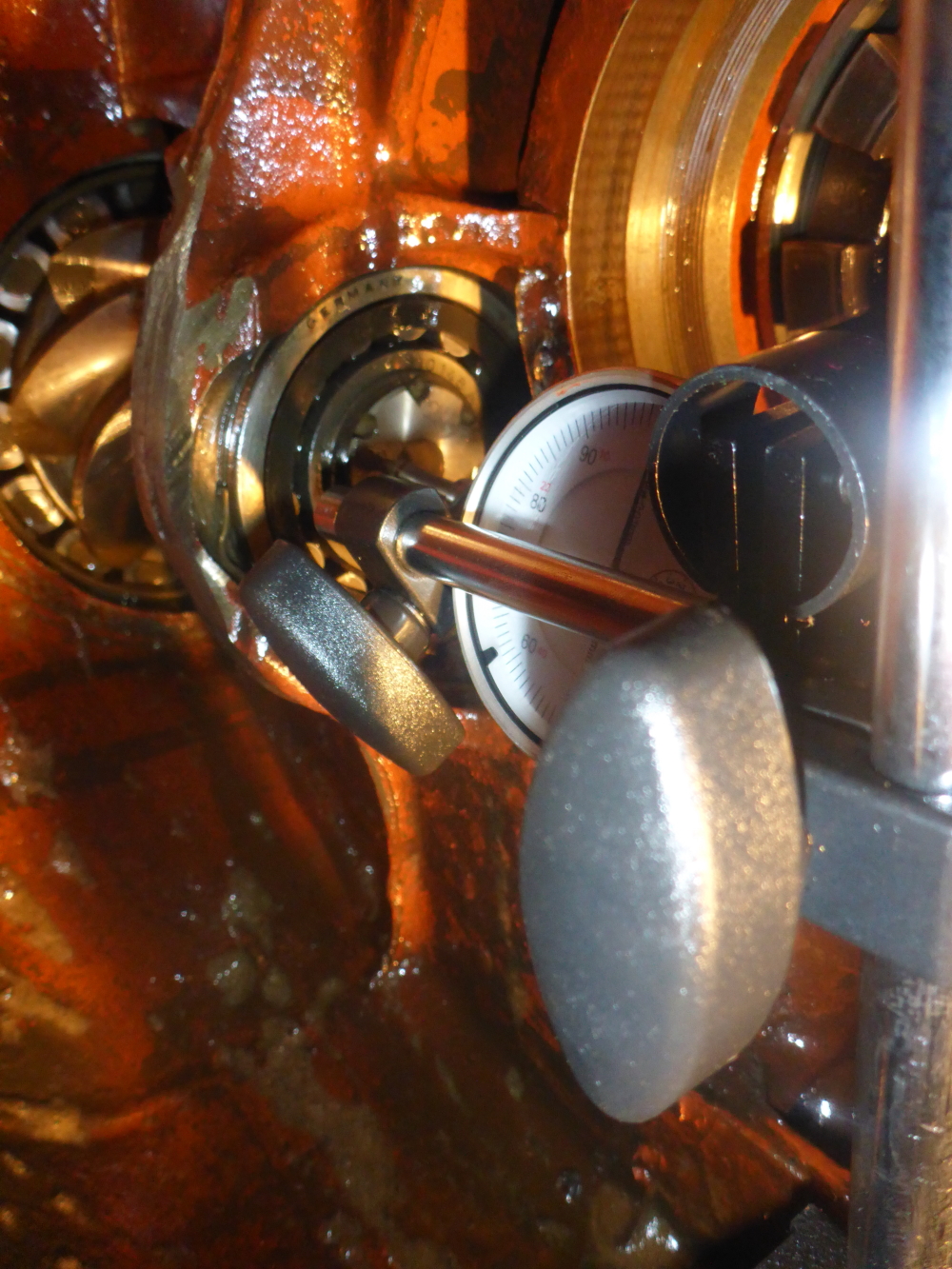

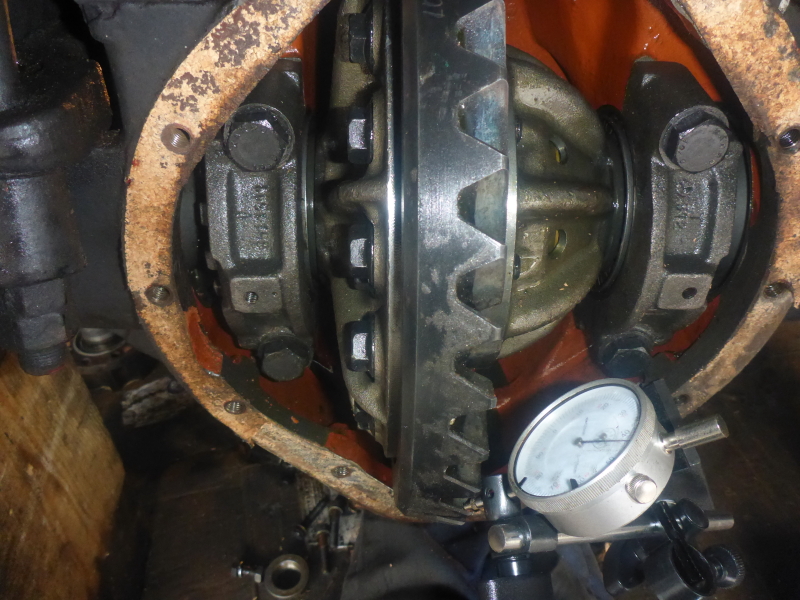

24.) Die Gewinderinge so verstellen, dass das Tellerrad nicht mehr pendelt, und die Lager so spielfrei laufen. Ich habe in diesem Arbeitsschritt gleich darauf geachtet, dass das Tellerrad nicht all zu viel Zahnflankenspiel hat, in dem ich das Tellerrad nach rechts gedrückt habe (linken Gewindering nach rechts, rechten auch wieder nachts, dann rückt das Tellerrad auch nach rechts. Klar?)

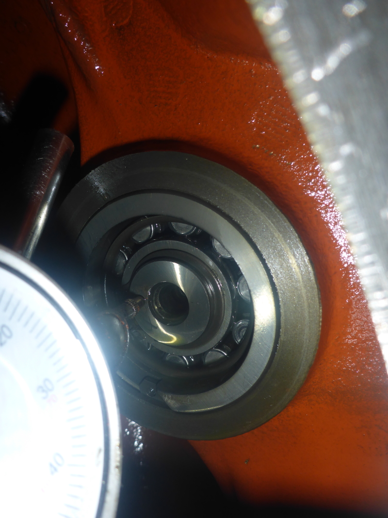

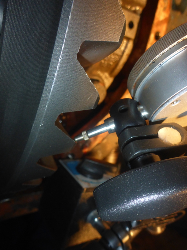

25.) Zahnflankenspiel messen. Zu viel Spiel: Tellerrad nach rechts. Zu wenig Spiel: Tellerrad nach links

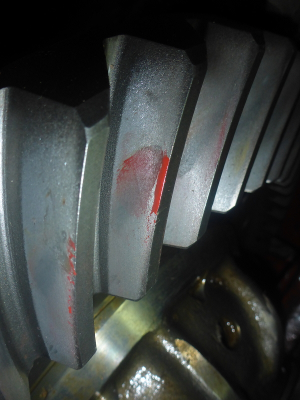

26.) Tragbild prüfen, einstellen: Jetzt geht's ans Eingemachte. Die Abweichung vom Grundmaß ist ja auf dem Radsatz eingebrannt. Sind die Abweichungen vom Grundmaß des alten und neuen Radsatzes unterschiedlich, so rechnet man die Differenz aus. Dann schaut man welche Ausgleichscheiben verbaut sind und puzzelt sich das entsprechend der Differenz ausgerechnete neue Maß zusammen. Bei mir war nur ein Unterschied von 0,03 mm. Es gibt aber nur Scheiben von 0,05 mm Abstufung, als hab ich nix gemacht. Dafür habe ich in den Schritten 12 und 19 gemessen :idee:
Sollte das Tragbild noch doch nicht passen, müssen das Telerrad und das Antriebskegelrad anders positioniert werden. Blöde ist, das das ganze Gesumse dazu wieder raus muss :mad:
Das Tragbild sollte möglichst in der Mitte sein, weder oben noch unten am Zahn und auch keinesfalls an äußeren Rand. Etwa so soll's aussehen (Das Tragbild ist da wo die Farbe wegverdrängt wurde, man kanns ganz gut erahnen)
27.) Lagervorspannung einstellen. Die Stützschraube am linken Lagerdeckel darf das Achsgehäuse nicht berühren. Das WHB hat mich an dieser Stelle verwirrt. Zunächst soll man die linke Lagerschale festschrauben. Hab ich auch so gemacht. Dann soll man eine Meßfahne an die linke Lagerschale schrauben, Meßuhrhalter an Achsgehäuse und gegen die Fahne messen. Den Gewindering des rechten Lagers so lange drehen bir die Meßuhr xy ausschlägt. Wie soll die Meßuhr ausschlagen, wenn die Meßfahne an die Lagerschale geschraubt ist, die ich gerade mit 240 Nm angeknallt habe???? Ich habe gegen das Tellerrad gemessen, das hat funktioniert.
28.) Nochmals Zahnflankenspiel messen und Tragbild prüfen. Hier nochmal ein Bild zum prüfen des Zahflankenspieles

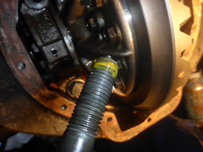

29.) Wenn nun alles passt, Lagerschrauben einzeln nochmal rausschrauben, mit Omnifit einstreichen und festballern. Danach alles nochmal messen, besser ist das...

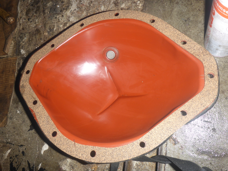

Jetzt kann man das Achsgehäuse zu machen. Ich habe das nicht getan, sondern aufgehört für den tag. Ich schauen lieber morgen nochmal rein und kontrolliere nochmal. weil wenn's zu ist ist's zu....

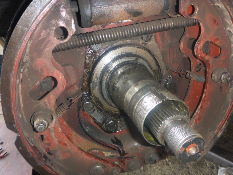

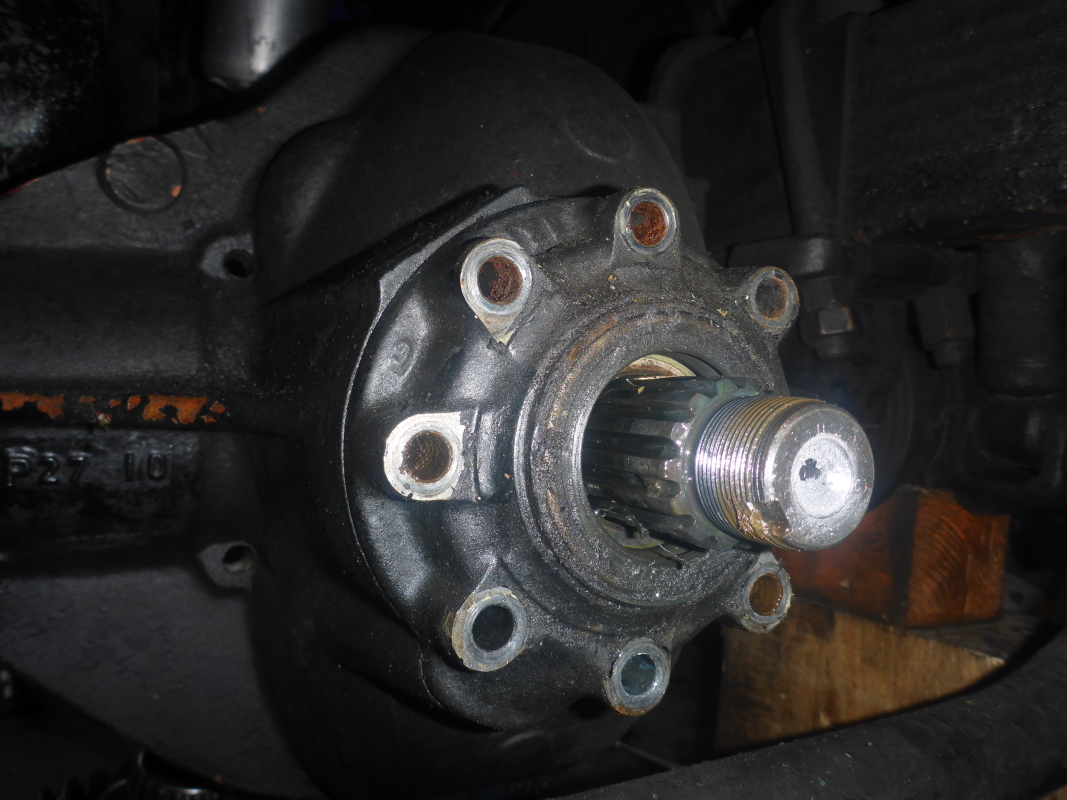

Achtung, es gibt verschiedene AL3 Allrad-Vorderachsen, bei denen sich das Ziehen der Steckachsen teilweise erheblich von den im Folgenden beschriebenen Arbeitsgängen unterscheidet.
Vorarbeiten
1.) Auto aufbocken
2.) Räder ab
3.) Freilaufnaben ab (falls vorhanden, sonst Verschlussmutter SW 50 ab,. Verschlussdeckel ab. Ab da wieder gleich)
4.) Sicherungsblech Nutmutter aufbiegen
5.) Nutmutter herausdrehen
6.) Sicherungsblech entnehmen
7.) Zweite Nutmutter herausschrauben
8.) Bremstrommel abnehmen
9.) Sicherungsbleche aufbiegen und Schrauben der Trägerplatte herausschrauben (Achtung: Damit nicht die ganze Last des Bremsplattenträgers anschließend an der Bremsleitung hängt etwas unterlegen oder durch zwei sehr (!!) lange Schrauben sichern um den Bremsplattenträger abstützen zu können!)
10.) Bremsplattenträger wegziehen

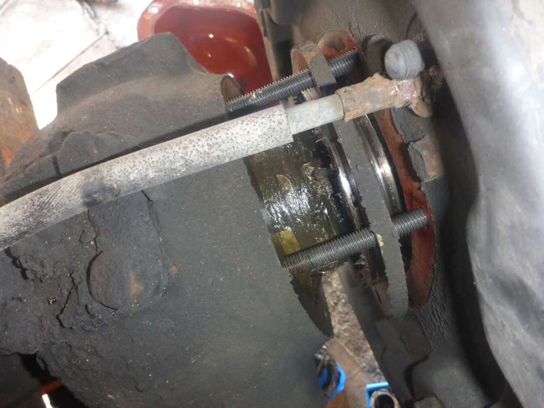

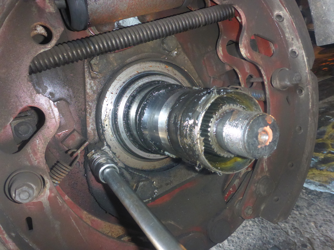

11.) Nun lässt sich die Steckachse soweit herausziehen, dass man das Differential ausbauen kann

1.) Öl ablassen
2.) Deckel vom Differentialgehäuse abschrauben

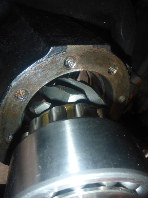

Als nächstes wird das Antriebskegelrad ausgebaut, das ist bei der AL3-Vorderachse anders als bei der HL4-Hinterachse
Benötigtes Werkzeug: Was jeder hat. Für die Freilaufnaben von AVM den Nutmutternschlüssel und den zölligen Inbusschlüssel. Die Nutmuttern der Achse lassen sich auch ohne Spezialwerkzeug gut öffnen
Walter
Re: Achsumbau MB 911 HL 4 und AL 3
Verfasst: 2017-02-17 20:15:20
von Walöter
Wo war ma stehen geblieben? Ah ja, da:
Also weiter mit dem Antriebskegelrad ausbauen
10.) Kardanwelle abschrauben, hochbinden. Bei der Vorderachse muss man natürlich darauf achten, dass die Welle auf die andere Seite als bei der Hinterachse hochgebunden wird. Oder alternativ das Auto umdrehen, aber dann besteht Dachschadegefahr :joke:
11.) Mutter entsichern, Flansch blockieren, Mutter abschrauben SW 41
12.) Maß Antriebskegelrad messen
13.) Flansch abziehen (das geile orange Teil da oben ist mein Getriebe S6-36+GV36 :wub:)
14.) Schrauben Deckel abschrauben
15.) Antriebskegelrad herausnehmen
16.) Wie oben Seegerring weg
17.) Wie oben Innenring Ritzelkopflager abziehen
18.) Beide Zylinderrollenlager abziehen
19.) Wieder unters Auto: Außenring Zylinderrollenlager heraus ziehen

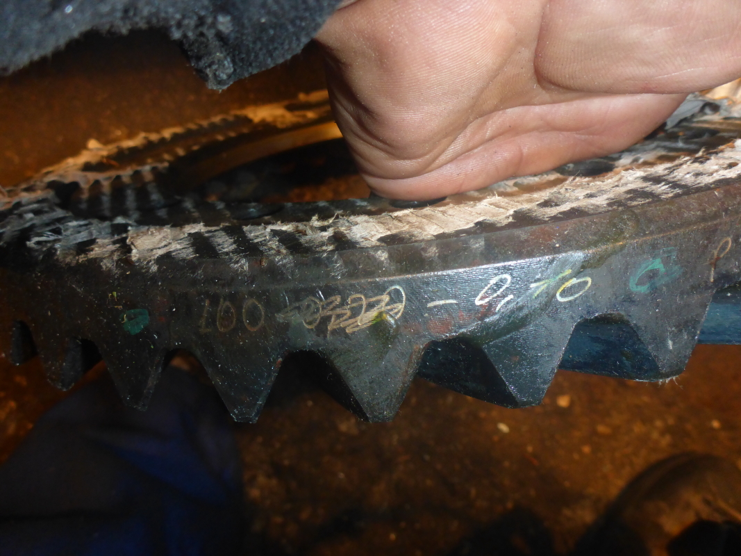

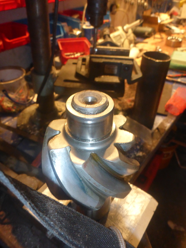

Jetzt wird's interessant: Auf dem Kegelrad (alt) ist die Nummer des Radsatzes eingebrannt (403). Auf dem Tellerrad (alt) ist die Nummer des Radsatzes sowie die Korrektor eingebrannt: 403 (Radsatznummer) + 0,35 (das Maß von dem der Radsatz vom Grundmaß abweicht. Vorgefundene Scheiben 0,9+0,6+0,1+0,1= 1,7
Es wurden also bei diesem Achsgehäuse 1,35 mm benötigt, um für das Grundmaß zu erreichen und weitere 0,35 für die Abweichung dieses Radsatzes vom Grundmaß. Klar soweit?
Nachdem mir das Grundmaß wurscht sein kann, weil ich ja die selbe Achse verwende, muss ich nun schauen was auf dem neuen Radsatz steht:
100 (Nummer des Radsatzes) -0,1
Aha, jetzt Rechenschieber anwerfen: Damit der neue Radsatz passt, muss ich vom Grundmass 0,1 abziehen. Ja wie jetzt, Grundmaß is wurscht hat er gesagt :eek:
Ja, isses mir auch, weil: 1,7 (gesamte Scheiben vorgefunden) -3,5 ( Abweichung alter Radsatz)= Grundmaß (1,35)
Davon jetzt nochmal 0,1 abziehen (neuer Radsatz Nr.100) = 1,25
Das muss nun insgesamt an Scheibchen rein. Rechenschieber: 0,9er lassen, 0,6er weg, dafür ,2er hin, 2x 0,1er lassen. Ergebnis sollte 1,3 sein, oder? 0,05er Scheibchen hab ich nicht, mit den 5/100 daneben kann ich erst mal leben.
Alle mitgekommen? Vielleicht nochmal drüber nachdenken... dann :idee:

Walöter hat geschrieben:
Walter
Und da wir alle aufmerksam mitgelesen und aufgepasst haben , wissen wir , das es eigendlich
......1,7 (gesamte Scheiben vorgefunden) -0,35 ( Abweichung alter Radsatz)= Grundmaß (1,35).......
heißen muß. Nicht schlecht der Test :joke:

Das neue Antriebskegelrad
Antriebskegelrad Zusammensetzen
20.) Innenring Ritzelkopflager drauf (wieder im Backofen warm machen, dann flutscht's auch wie.... nö, sag ich jetzt nicht!)
21.) Seegerring nicht vergessen
22.) Antriebskegelrad umdrehen, Zylinderrollenlager montieren
23.) Laufring Schräglager montieren
24.) Schräglager aufsetzen, zweiten Laufring montieren
23.) Schließlich noch den Abstandsring drauflegen, fertig!
24.) Antriebskegelrad ins Achsgehäuse: Jeder wohnt ja irgendwo, und dieses Teil wohnt samt Meschpoke eben dort. Adresse: Vorderachse, Rückseite, Im Gehäuse 1a
Sieht dann zunächst so aus
25.) Deckel mit zwei Schrauben festschrauben
26.) (Grund-) Maß kontrollieren
27.) Jetzt wieder die Lagerschalen und Gewinderinge einlegen, Lagerböcke leicht festschrauben und darauf achten, dass die Gewinderinge auch in den Gewinden der Lagerböcken laufen. Das kann auch mal dauern. Wie bei der Hinterachse gibt es auch hier wieder die Möglichkeit viel kaputt zu machen....
28.) Zahnflankenspiel einstellen wie bei Hinterachse berschrieben
29.) Tragbild prüfen (im Bild nur die Rückflanke als Bsp.)

Jetzt kann man die Steckachsen wieder zusammenbauen. Das ist etwas mühselig und mit viel Fett....
Wer sich schon immer gewundert hat wo das ganzen Fett wohl hin ist das man kartuschenweise über die Jahre in die Halbkugeln gedrückt hat: Hier ganz in der Nähe....
33.) Steckachsen 'zamstecken:
33.1) Bremsplattenträger aufstecken, befestigen
33.2) Nutmutter aufschrauben, festziehen, Lagerspiel Radlager einstellen
33.3) Sicherungsblech einlegen
33.4) Zweite Nutmutter aufschrauben, sichern
33.5) Freilaufnaben bzw. Deckel montieren
33.6) Radln montieren

entschuldige bitte dass wir - ähm ich - dir auf die Finger bzw. auf die Messuhr gucke :cool:
Den Einsatz der Messuhr zum Bestimmen/Prüfen des Zahnflankenspiels kann ich ja noch nachvollziehen. Was ich nicht so ganz nachvollziehen kann, ist der Einsatz der Messuhr bei der Messung der Kegelradwelle...
Deinem Bildchen (12) nach, misst du mit der Messuhr wie weit die Welle aus dem Gehäuse herausragt - zunächst beim "alten" Kegelrad und dann nach Wechsel wie weit die Welle des "neuen" Kegelrads herausschaut. Das Zahnflankenspiel stellst du durch Manipulation des Tellerrads bzw. dessen Verlagerung ein - soweit verstanden. Aber bei der Messung der Kegelradwelle brauchst doch eine Referenz, da die Messuhr ja keinen absoluten Bezugspunkt hat. Wo holst du dir die denn her? Oder setzt du den Magnetfuss einfach nach dem Austausch zum Messen wieder an die "gleiche" Stelle? :eek:
Grüßle
Verfasst: 2017-02-21 23:30:31
von Walöter
Frank, zu Deiner Zwischenfrage:
Ich habe, bevor ich das Kegelrad ausgebaut habe, den Abstand des Kegelrades zur montierten Meßuhr gemessen und auf Null gestellt. Dann bla bla bla bis Einbau Kegelrad: Die Meßuhr ist noch immer da wo sie vorher war, unverändert (das ist der Trick den Du übersehen hast). Nun wird das "neue" Kegelrad eingeschoben und mit zwei Schrauben vorgespannt. Jetzt lese ich wieder ab :)
Das Einstellen des Tellerrades: Hier messe ich zunächst das Zahnflankenspiel durch Hin- und Herdrehen des Tellerrades bis sich das Kegelrad bewegt (man kann auch das Kegelrad blockieren). Als zweites messe ich die Lagervorspannung, in dem ich eine Lagerschale festziehe und dann die Rechts- bzw. Linksbewegung des Tellerrades messe (Vorspannung 0,05mm)
Klar soweit?
Weiter mit dem Zusammenbau
34.) Gleitstein einschrauben, einstellen
35.) Mutter Flansch verstemmen, Kardan anschrauben
36.) Sperrzähne montieren
37.) Schön, so ne neue Dichtung
38.) Zuschrauben, 3 Ltr Öl einfüllen
