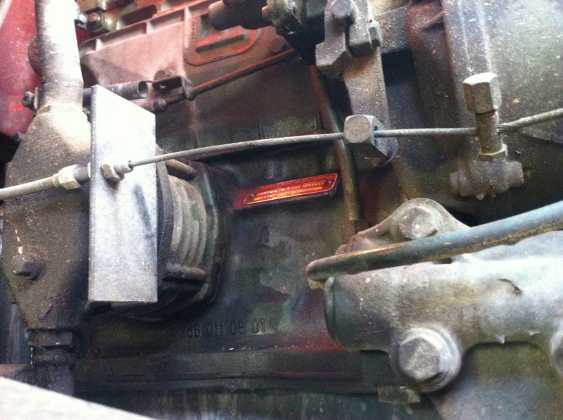

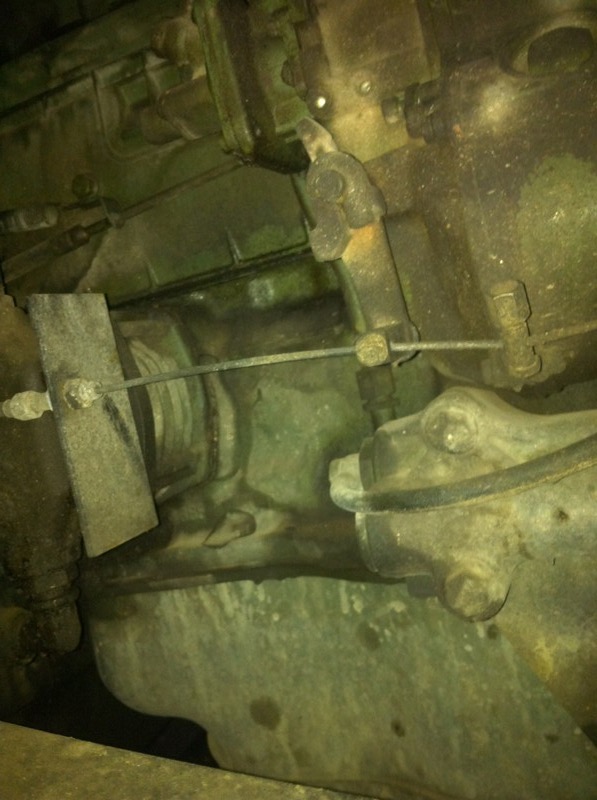

an unserem Auto, Kurzhauber 1113 Baujahr 85, bin ich schon seit zwei Tagen vergeblich auf der Suche nach der Motornummer. Hat noch jemand heiße Tipps wo ich suchen kann.
Es handelt sich um die 168 PS Maschine. Im Serviceheft habe ich die Motornummer gefunden aber da ich die Nummer fürs Carnet de Passage benötige, wäre es interessant zu wissen wo sich diese am Motor befindet.

rechts am Motor, kurz vorm Luftpresser ist nichts?

Die böse S...funktion findet in Bruchteilen von Sekunden das hier:

Mädel, du musst dich nicht unters Auto legen, sondern von vorne ( in Fahrtrichtung Rechts) in die Gurke reinkrabbeln. Schaber nicht vergessen.KLEXS hat geschrieben:Danke.

Arrrrr....... Ich finde einfach nix
ich hab mich mit Lappen und Bremsenreiniger bewaffnet und bin todesmutig in den Tiefen des Haubers versunken! Ich glaube sogar, dass ich jetzt fast jede Nummer gefunden habe außer der Motornummer

Die Motornummer ist an den Stellen, wie in den verlinkten Bildern gezeigt. Die eingeschlagene Motornummer ist auf jeden Fall und immer bei jedem OM352 am Motorblock rechts hinten, unterhalb vom Zylinderkopf. Ich sage mal ganz frech: wenn Du sie nicht gefunden hast, hast Du nicht richtig gesucht.
Bei manchen OM352 gibt es auch ein Typschild mit der Motornummer oben auf der Zylinderkopfhaube. Aber das hättest Du ja sicher als allererstes gesehen.

ich hab auch schon OM352er ohne die Plakette gesehen. Da is die wohl irgendwie angefallen... Eine andere Methode wäre bei Benz die Datenkarte anzufordern. Das kannste eh mal machen, hilft bei der Ersatzteilsuche. Auf selbiger steht dann auch die Motornummer drauf. Zumindest von dem, mit dem der Benz erschaffen wurde. Falls da ein anderer zwischendurch reingekommen ist wurde sie höchstwahrscheinloich icht aktualisiert...
Re: Motornummer OM 352a
Bei Tauschmotoren findet man teilweise das Typenschild auf der Stirnseite über dem Schwingungsdämpfer.
wenn der Motor früher gewechselt wurde, wirde teilweise die Motornummer auf den Tauschmotor übertragen, da die Motornummer auch im Brief und Schein eingetragen war. Ansonsten musste darin die Angaben geändert werden, was bei originalen Tauschmotoren durch ein Zertifikat von MB bestätigt wurde, ansonsten war der Nachweis so gut wie unmöglich, weshalb einfach umgestempelt wurde.Falls da ein anderer zwischendurch reingekommen ist wurde sie höchstwahrscheinloich icht aktualisiert...
