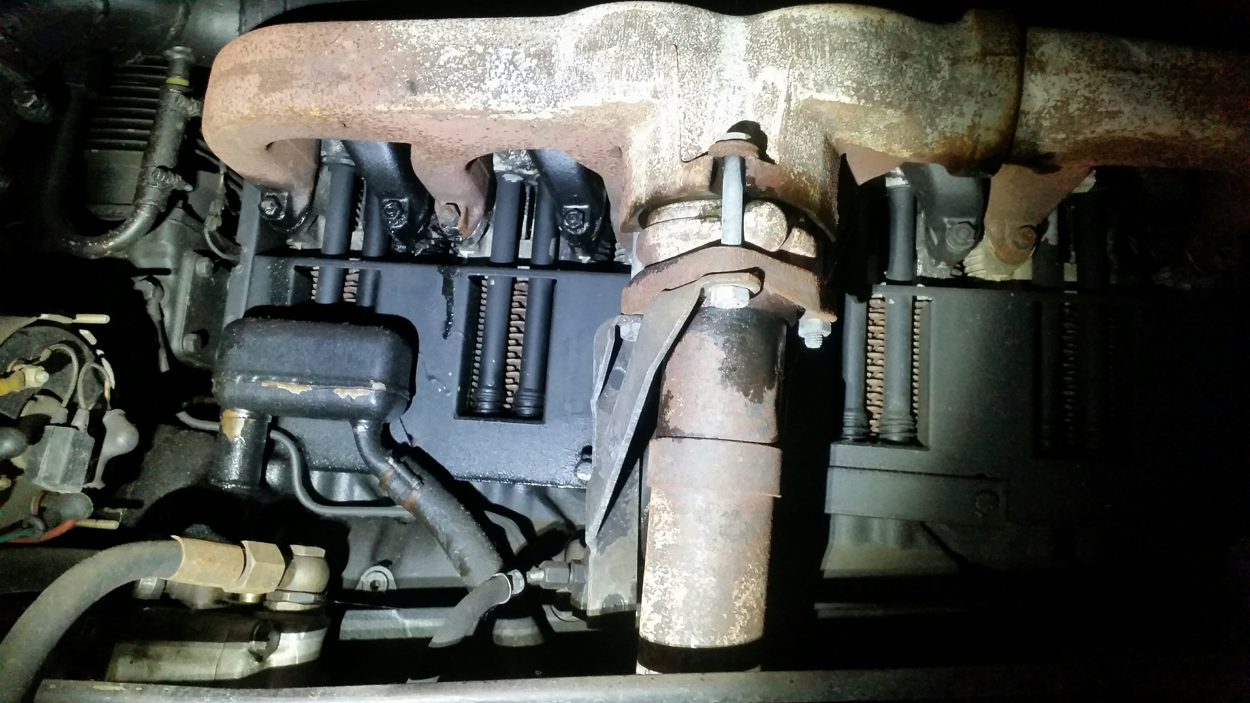

Der Motor schwitz Augenscheinlich an den ersten beiden Zylindern, sieht ein wenig danach aus als würde es vom Krümmeranschluß kommen, aber eigentlich hab ich auch keine Ahnung was den Motor betrifft und habe schlauer Weise ein Foto gemacht. Mein Schrauber des Vertrauens sagt das ist für den Motortypen nicht unnormal, das Fahrzeug von meinem Kumpel welches Baugleich ist hat dieses Phänomen jedoch nicht. Wäre toll wenn sich jemand erbarmen würde und sein geschultes Auge auf das angefügte Bild wirft und eine Fachmännische Meinung dazu abgibt :D

also am Motor das bisschen Öl halte ich für absolut normal und unkritisch. Ist halt fast 40 Jahre der gute. Mit dem Gaspedal ist ein Krankheit, erstens rostet das Gaspedal selber an der Grundplatte fest, zweitens das GEstänge in den Buchsen am Motor. Bowdenzüge sind oft bei ungenügender Pflege nicht wirksam, daher das zu geringe Standgas ist kein Problem. Schau auch nach den Achsschenkellagerungen der VA. Ansonsten sind die Radbremszylinder evtl. ein Thema, aber ein 130er ist ein gutmütiges Fahrzeug.

Naja Öl am Motor ist ja noch Ok(und bei diesen Motoren auch nicht unüblich) aber hier scheint mir das Öl schon aus den Flanschen am Auspuff rauszuschwitzen/kriechen.
Wenn ich das richtig sehe tropft das Öl schon aus dem Auspuffflansch direkt am Motor.
Sollte das ÖL tatsächlich aus dem Auspuff kommen gehört das dort in diesem Umfang sicherlich nicht hin.
Kann sein das sich das Öl durch viele viele Kaltstarts für Probeläufe dort gesammelt hat weil es nicht richtig verbrennen konnte.
Kann sein das eine Ventilschaftabdichtung undicht ist.Öl gelangt von oben in den Verbrennungsaum.
Kann sein das Kolbenringe gebrochen sind und übermässig Öl in den Verbrennngsraum gefördert wird.
Kann sein das der Zylinderkopf einen Riss hat und Öl in den Verbrennungsraum gelangt.
Ob tatsächlich eine grössere Undichtigkeit im Verbrennungsraum vorliegt lässt sich grob mit einer Kompressionprüfung feststellen und der Schaden kann eingegrenzt werden.
Also für absolut in Ordnung würde ich das nicht halten.

Hi ,das Öl kommt vermutlich von den Zylinderkopf Deckeln .Das zu beheben ist nix Wildes .Obs das ist sieht man erst hinterher.Fensterheber: wahrscheinlich sind die C Schienen unten an der Scheibe durchgegammelt .Die zu besorgen ist möglich aber nicht einfach.

Okay, kann mir auch nicht vorstellen das der Motor bei einer Laufleistung von 30000km und 150h schon schwere Probleme macht. Das Öl ist ja auch nicht weit nach unten gelaufen, denke das die beim Kaltstart aufgrund des klemmenden Gaspedals zuviel Gas im kalten Zustand gegeben haben. Vorher stand der ja immer Warm und trocken bei der Feuerwehr. Ist das möglich das das zu diesem Ölaustritt führen kann? Werde ihn nochmal ausgiebig Probefahren und schauen wieviel Öl wärend der Fahrt noch kommt. Was mir bei der ersten Probefahrt aufgefallen ist das die Motorbremse nicht so stark und weniger laut ist als ich es eigentlich kenne, ist das normal oder deutet dies schon auf ein Kompressionsprobleme hin? Habe auch nur 2 Fahrzeuge zum Vergleich...

Das schwitzen am Motor war wohl Ruß und kommt vom Kaltstarten mit Gas geben. Bin jetzt gute 400km mit ihm gefahren und es kommt nix nach :rock:

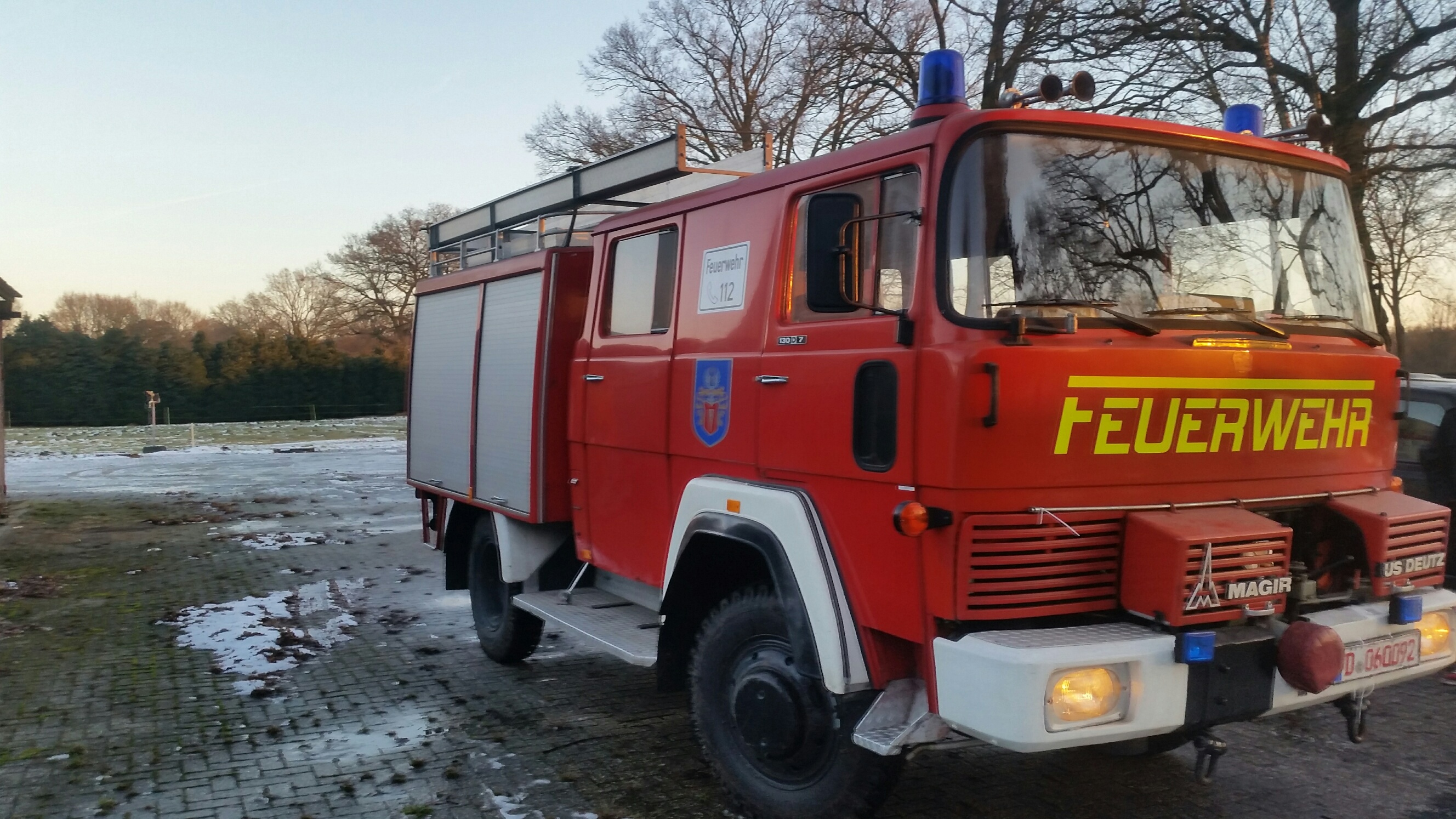

Der steht noch ungewaschen und ranzig beim Kollegen unterm Dach:) Muß nun erstmal den Handgasregler reparieren, der Bowdenzug ist wohl abgerissen, und zwar an einer ungünstigen stelle direkt hinter dem Schlauch. Aber wie gehofft nur ne Kleinigkeit, ansonsten läuft er sehr angenehm!

Hey cool - Du hast die tiefe Stoßstange.
Kannst du mir bei Gelegenheit mal messen wie tief diese Stoßstrange ist??
Also wieviel cm Platz da drauf sind ?
Und vielleicht ein paar Fotos machen von unten wie die aufgehängt ist?

Schöner LF8 übrigens! Nur die Reifen müssen breiter ;)
@franz_appa: die tiefe Stoßstange hängt bei mir am nach vorne verlängerten Hauptrahmen.
Magirus-Deutz 130D7 FA, ex-LF8, noch im Originalzustand
