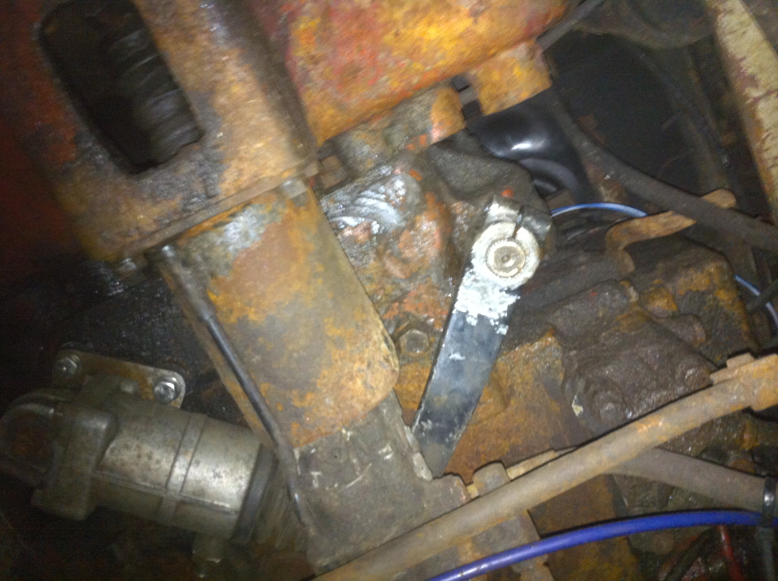

Servus ihr Schraubär,
Nach meinem letzte Besuch in der Werkstatt, haben der Meister und ich über einen Hebel an der vorder Seite unter dem Getriebe philosophiert. Ich hatte ihn für die einzige Schaltgruppe gehalten (4+4=8).
Nach dem ich aber den Zylinder direkt mit Luft beaufschlagt habe und dieser sich nicht bewegte, konnte es nicht meine Nachschaltgruppe sein.
Also eine Vorschaltgruppe. Fest gerostet am Bolzen vom Zylinder/Hebel. Habe heute den Zylinder, die Schraube vom Hebel(Klemverschluss auf Sternbolzen) gelöst. So wie ein teil des Bolzen zwischen Zylinder und Hebel weggeflext.
Das Blöde: der Bolzen bewegt sich nicht. Man muss den ganzen Zylinder mit drehen
Ich krieg den Hebel nicht vom Getriebe getrennt, kann ihn aber dehnen.(Hab noch etwas Grippe und nicht genug Dampf).
Kupplungzylinder ist etwas im weg.
Gibt es einen Abzieher für sowas. Hab ihr nen guten Trick für mich?

hier also das Foto von dem Hebel. (Der LängsZylinder ist die Kupplung)
Dieser ist jetzt wieder am Getriebe. Mal schauen ob er sich bewegt...
Ich tippe auf Vorschaltgruppe, denn ich habe ein Verteilergetriebe, wo ich die Sperre vermute
Und ich freu mich wenn es eine Vorschaltgruppe ist, weil mir dann das Fahren mehr Spaß macht

das ist ziemlich sicher eine Vorschaltgruppe. Eine solche Welle kann nicht fest rosten, du solltest keine weitere Gewalt anwenden.
Zylinder ab und Versuch mal vorsichtig den Hebel von hand zu bewegen. Wenn der nicht ausrückt, bock ein angetriebenes Rad auf (bei Allrad vorzugsweise ein Vorderrad) und Dreh/wackel dort vorsichtig bei eingelegtem Gang, ob sich dann die Gruppe schalten lässt.

Re: Magirus ZF Getriebe mit ein wenig Rost
Cool.
Natürlich fährt der. Jetzt wo es wieder wärmer wird, werd ich das mal testen.
Festgerostet war der Bolzen im Gelenk am Hebel wo der Zylinder greift.
Hab ich dann doch los gekriegt/gebohrt. Auch wenn ich etwas gegen den Luftzylinder geschlagen habe.
Ging nicht anders.
Aber danke für den Tipp mit dem "wackeln" hab mir schon gedacht, das die Zahnräder innen eventuell mal etwas "klemmen" können.
Heute ne Runde gefahren; War alles wieder aufgetaut; Dieselvorfilter noch gereinigt.
Und tatsächlich es ist eine Vorschaltgruppe. Und sie lässt sich von Hand schalten.
Leider war sie vor auf Lang/High geschaltet. Wärend des Tests war ich auf kurz/klein, sprich langsamer.
Schade schneller wär mir lieber.
