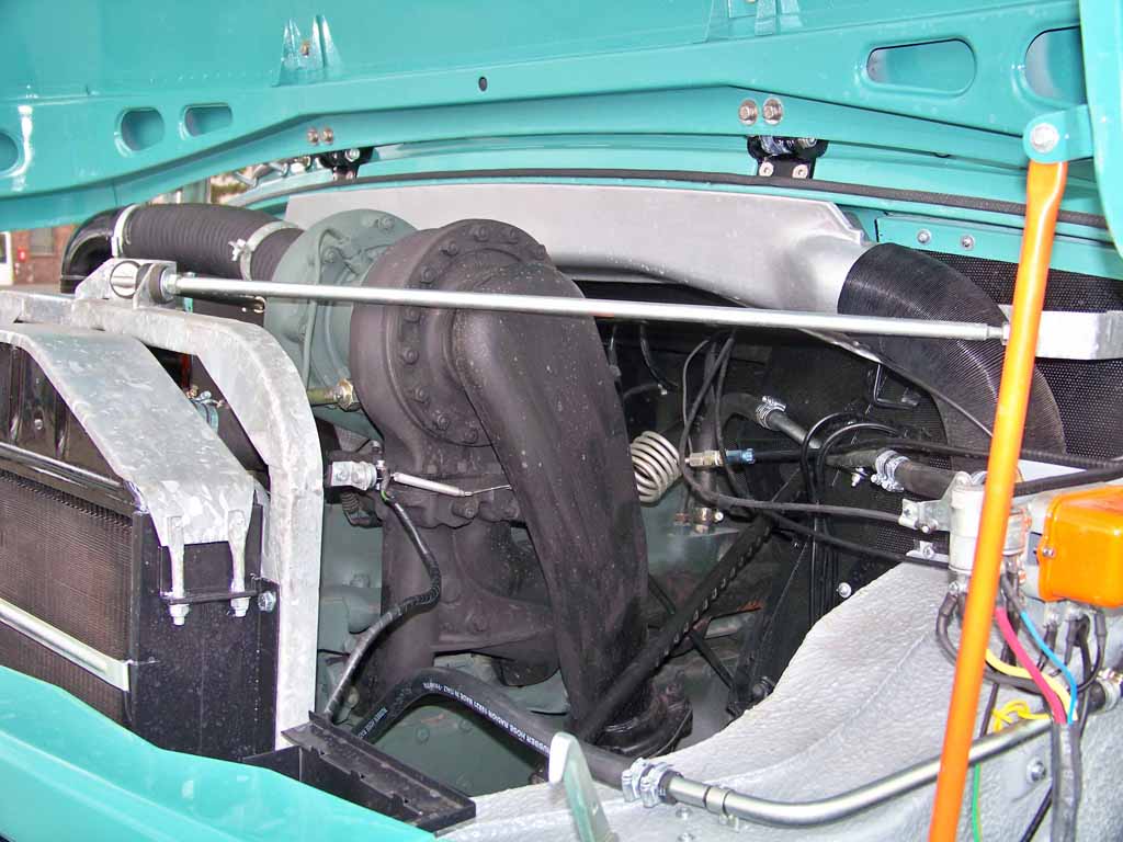

Mahlzeit zusammen!
Ich wollte meinen Turbo von außen mal ein bisschen aufhübschen....so kann man das ja keinem anbieten, zumal ich den Auspuff jetzt auch komplett neu mache.
Habt ihr ein paar Tipps?
Das Zeug, was ich früher mal hatte, kann man komplett vergessen.
Danke & Grüße Felix
